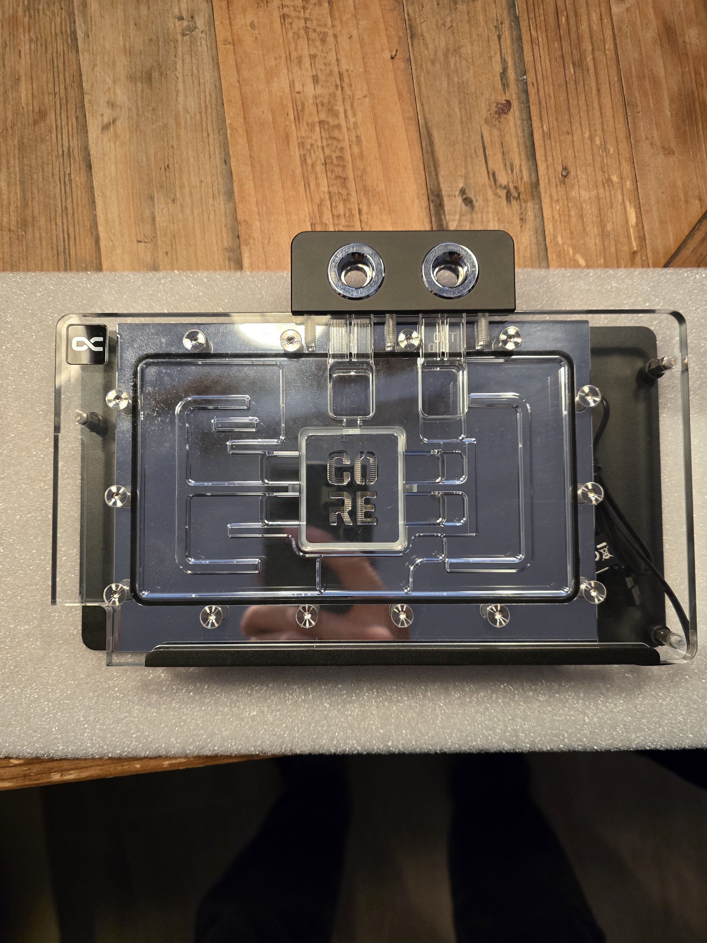

@LiniXXus wie stark hast du die Schrauben angezogen? Ich habe auch den Alphacool auf der 5090 und bei mir traue ich mich nicht weiter zu drehen weil die Schrauben bereits an der pulverbeschichtung der Backplate kratzen.
Mit Gefühl, halte ich den Schraubendreher oder den Inbusschlüssel zwischen zwei Finger und drücke nur etwas mit diesen zwei Finger. Also wenn sie sich mit leichter Kraft nicht mehr anziehen lassen, gebe ich kein Druck mehr darauf. Dann lieber einmal warmlaufen lassen und nochmal versuchen vorsichtig was nachzuziehen. Denn dann haben sich die Pads etwas gesetzt und in der Regel lassen sich die Schrauben dann noch etwas nachziehen. Aber auch hier sehr vorsichtig, mit Gefühl.
Hast du gute Temperaturen, dann passt alles.
Oft haben sich die Pads nicht gut gesetzt und daher macht es was aus, wenn nach dem ersten Betrieb noch was nachgezogen wird. Denn die Pads werden wärmer + weicher und setzen sich noch etwas und dann lassen sich die Schrauben doch noch ein klein wenig nachziehen.
Nur nichts mit Kraft oder Gewalt anziehen, immer schön, mit sehr viel Gefühl.
Ohne einen Drehmomentschlüssel lässt es sich nicht besser machen.
Wichtig ist auch nicht gleich festzuschrauben, sondern immer Stück für Stück die Schrauben abwechselnd ein klein wenig festzudrehen. Denn dann setzt sich der Kühler etwas und es kann sich auch nichts verkanten. Zum Schluss sind es eher wenige Millimeter, was noch fester angezogen werden kann.

Ist auch so, man darf die Schrauben nicht direkt komplett festschrauben, weil sich beim Festschrauben die Bauteile in den Pads am Kühler eindrücken müssen. Geht man über kreuz und abwechselnd immer nur ein kleines Stück vor, dann wird ein gewisser Druck ausgeübt und die Pads werden besser und gleichmäßig in die einzelnen Bauteile hineingedrückt.
Nachdem die Grafikkarte warmgelaufen ist, sind die Pads weicher und dann lassen sich die Schrauben meist nochmal 1/4 bis 1/2 Umdrehung fester drehen. Das merkt man dann auch an den Temperaturen, die noch etwas besser ausfallen. Denn Pads, wirken auch wie Abstandshalter und wenn die Schrauben nicht ausreichend festgezogen wurden, dann liegt der Kühler nicht ganz auf dem GPU-Chip auf.
Man geht aber hiermit mit sehr viel Gefühl vor und Kraft und Gewalt sind hier fehl am Platz. Das lässt sich auch schwer beschreiben, weil man es größtenteils auch im Gefühl hat. Wenn mein Sohn Schrauben festdreht, kontrolliere ich mit meinem Gefühl noch etwas nach, weil er es auch nicht so gut im Gefühl hat und etwas verunsichert ist. Aber ich muss sagen, dass er es in letzter Zeit bereits selber sehr gut hinbekommt.
Reaktionen: RaptorTP
Wenn Schrauben auf einmal "zäh" zu schrauben sind, also noch nicht auf Anschlag aber deutlich schwerer als zuvor "NICHT" weiterschrauben. Da kommt die ungeheure Kraft der Schrauben ins Spiel und selbst das ist dann schon unter "Gewalt" zu verbuchen.

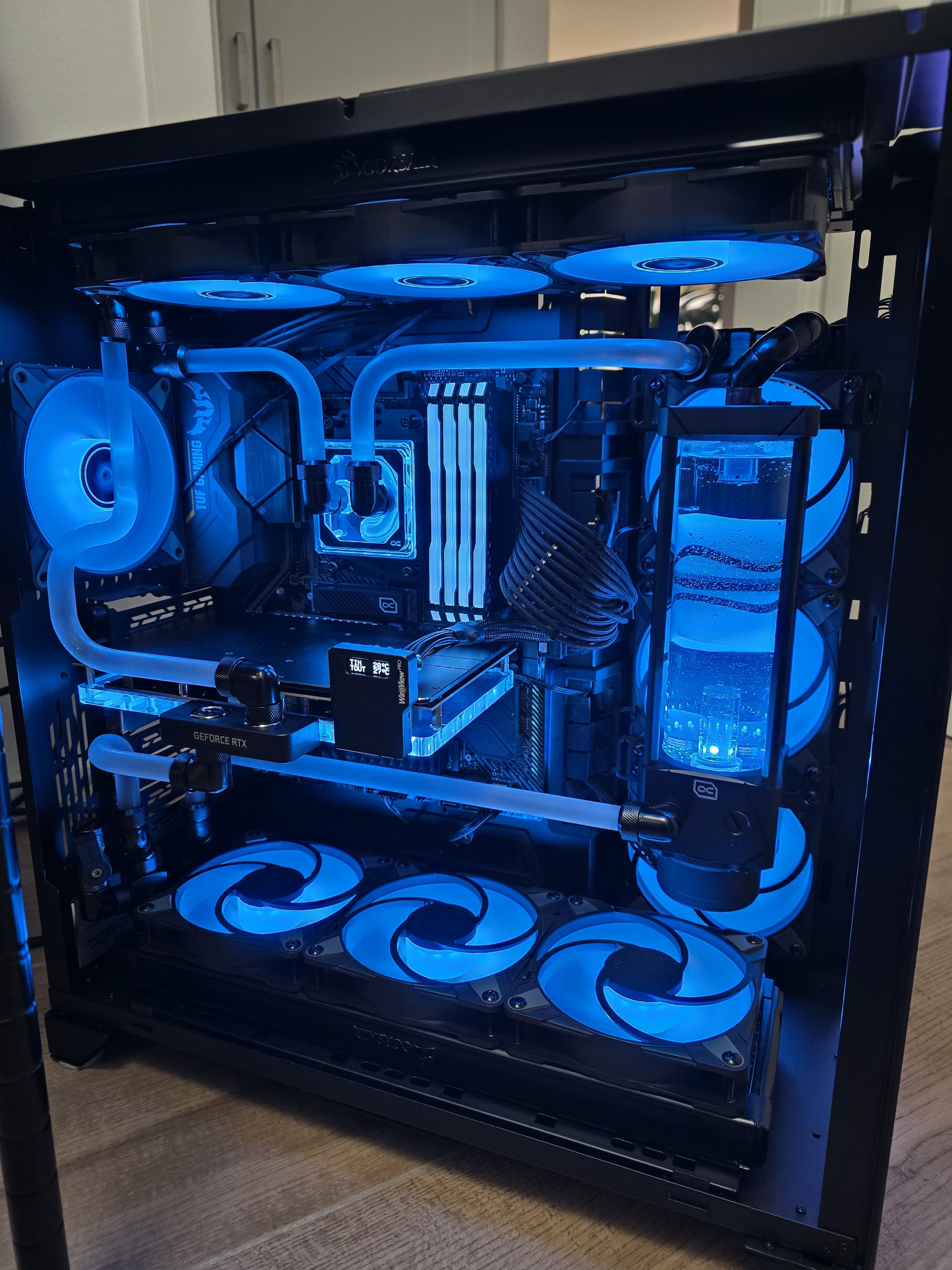

@GFG - sieht sehr gut aus.
Wie hoch lässt du die Lüfter drehen?
Hab 3x beim Sohn verbaut und jetzt nervt mich das Humming im Hintergrund (er hat es glaube noch gar nicht bemerkt)
Evtl. mal Drehzahlen checken und etwas runterdrehen.
Ohne das jetzt schlecht reden zu wollen - (und ich eben MORA, wenn ich "würde)
In deinem Fall pustet man mit 6 Lüfter die Wärme ins System. 🤷‍♂️

@GFG
Deine Röhren hast du dir sehr schön verbaut, gefällt mir sehr gut. 👍

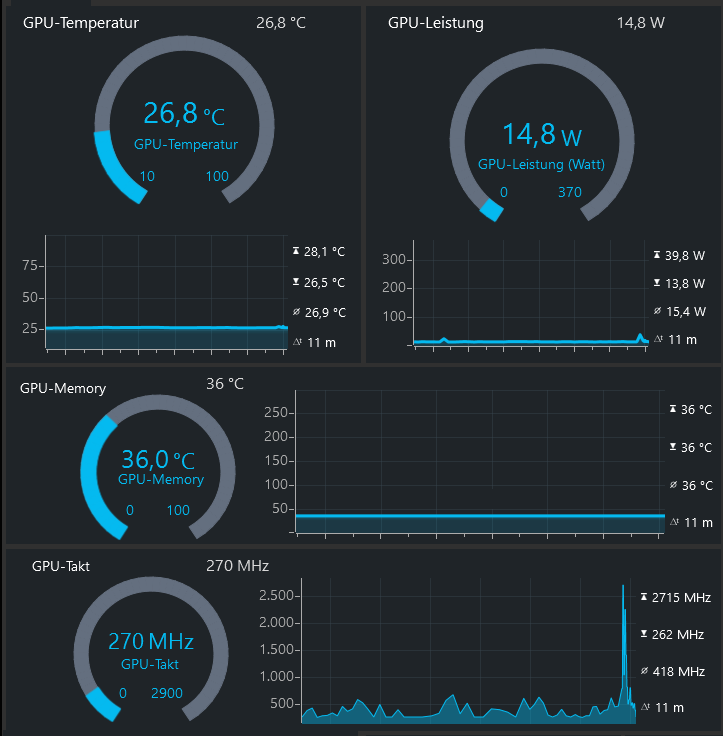

Bedenken hatte ich mit PTM keine im Vorfeld, denn schlimmer wie eingetrocknete Wärmeleitpaste hätte es nicht sein können. :D
Mit Idle habe ich um die 27 Grad anliegen und das passt zu dem, was ich auch so kenne.
Ansonsten habe ich in Games um die 40-46 Grad, je nach Auslastung. Laut Igor soll man ein paar mal nach dem Einbauen 50 Gard übersteigen und das bekomme ich mit Furmark hin. In einem seiner Beiträge schreibt er, die Pumpe oder Lüfter auszuschalten und einmal auf 70 °C zu kommen. Damit sich das Pad einmal verflüssigen kann.

@RaptorTP natürlich ist es mit einem Mora leiser und Kühler. Es kommt halt auf die Ansprüche an. Habe im Idle so 600 RPM und beim gaming 1000-1200 RPM. Das ist hörbar aber spiele eh nur mit Kopfhörern. Wasser ist immer so zwischen 31 und 33 Grad im Sommer auch mal 34-35. Was immernoch sehr gut ist und deutlich besser als viele einfache wakü Kreisläufe die ja schnell um die 40 Grad Wasser haben. Meine aktuelle Wohnung ist aber auch sehr warm und der Standort des PCs schlecht belüftet. Das ist auch ein deutlicher unterschied bei den Temps im vergleich zur Altbauwohnung vorher.
Probleme mit Wärme im System hat man aber auf gar keinen Fall. Auch wenn die Intake Luft mal 34 Grad hat. Mit 13 Lüftern ist der Airflow stark genug. Man könnte die Lüfter auch bei 600rpm lassen, wenn einen 38-40 Grad Wassertemp nicht stören.

Mit meinem Mora komme ich etwa auf 30 bis 33 Grad Wassertemperatur und eine Drehzahl meiner Lüfter zwischen 550 und 650 U/min +/-.
Trage auch Kopfhörer in Games, aber mein Schreibtisch steht im Wohnzimmer und so störe ich niemanden der hinter mir auf dem Sofa Fernsehen möchte. Mein Rechner ist selbst mit Last komplett lautlos.
Verbaut habe ich 14 Lüfter auf meinen Radiatoren. Im Hochsommer komme ich auch etwa 3 bis 5 Grad hoher, weil die Umgebungstempertaur immer mit ausschlaggebende ist. Mit der Wassertemperatur komme ich dann auch auf etwa 35 bis 37 Grad (Last).
Meine Lüfter werden aber mit dem Delta Wasser- zur Raumtemperatur per Kurve geregelt.
