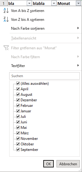

Hallo liebes Forum,
Ich bin aktuell dabei ein Haushaltsbuch in Excel zu Basteln. Ich habe 12 Seiten auf Jeder Seite befindet sich eine Tabelle die ist siehe Bild aufgebaut:
nun will ich alle Werte, Zahlen/Texte der 12 Tabellen in einer weiteren Tabelle auf der Seite "Daten" zusammenfassen, ich habe das auf verschiedenen Wegen probiert und bin gescheitert. Ich habe unter "Datentools" Tabellen versucht mit "Konsolidieren" zusammen zu fassen, funktioniert nicht wirklich. Das Problem ist das nur Zahlenwerte zusammengefasst werden aber nicht die Kategorien (Texte), die wären wichtig.
Mein Vorhaben:
Für jeden Monat habe ich eine Tabelle pro Seite und will im Dashboard ein Diagramm erstellen, das zeigt wieviel Geld für welche Kategorien im Jahr ausgegeben wurden.
Um das Diagramm zu erstellen, brauche ich vorher eine Tabelle, die alles der einzelnen Monate zusammenfasst.
Ich bin kein großartiges Excel Genie und würde mich über jede Unterstützung freuen:

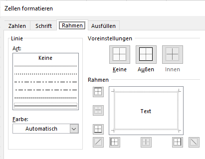

Meine Buchhaltung geht auch über eine Seite, ich habe das so gebaut, dass über bedingte Formatierung automatisch dicke schwarze Linien zwischen den Monaten gezogen werden. Außerdem gibt's am Ende eine monatsbezoge Auswertung, wo über SUMMEWENN-Funktionen die jeweiligen Überschüsse der Monate einzeln je Zeile dargestellt werden.

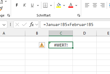

Ich mein sowas hab ich probiert gehabt, aber klappt nicht so ganz
ist es überhaubt generell möglich Text mit einzubeziehen ? beim zusammenfügen von Tabellen?
Ja, aber mit + addierst du ihn halt und das geht nicht. Da musst du schon & nehmen, aber das wird auch keinen Sinn machen. Du siehst, alles auf 12 Blätter verteilen und dann wieder zusammenzufassen ist mumpitz und macht mehr Arbeit als alles andere.

Ich schon! Musst du halt umgekehrt machen. Nimm als Normalzustand eine dicke Linie und per bedingter Formatierung löscht du die Linie.
