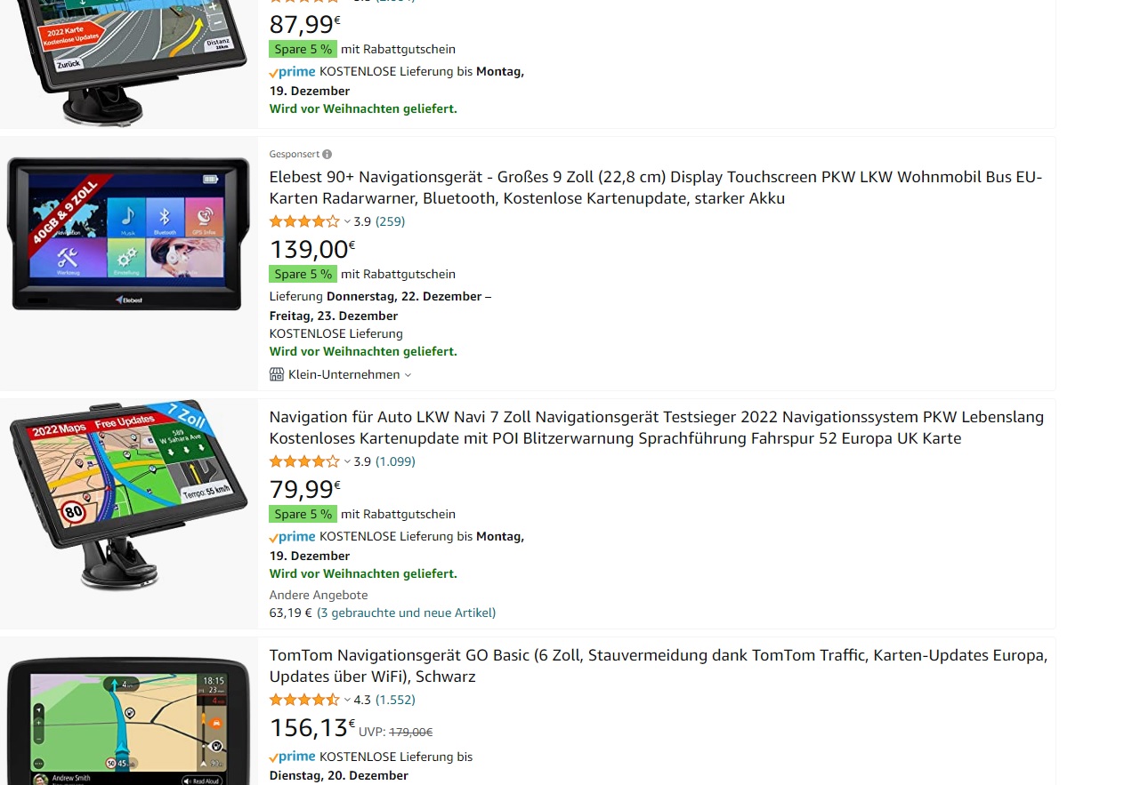

.....und wie zum Gaier löst das dann diese billigst Tablet, bitteschön ??
--> https://www.amazon.de/AWESAFE-Navigation-Navigationsgerät-Kostenloses-Kartenupdate/dp/B08522QZS4/ref=sr_1_4?__mk_de_DE=ÅMÅŽÕÑ&crid=3N0B4CZOZ43CP&keywords=navigation&qid=1671293735&sprefix=navigation,aps,136&sr=8-4&th=1
Naja so ein Tablet muss nicht nur die speziell angepasste Navi Software abspielen... Es hat auch nicht so einen begrenzten Speicher es hat auch nicht eine gerade ausreichend große CPU verbaut. Von WLAN Bluetooth und anderen Sachen ganz zu schweigen.
Alles stellen wo man sparen kann um dann andere stellen besser für die klimatischen Bedingungen anzupassen.
