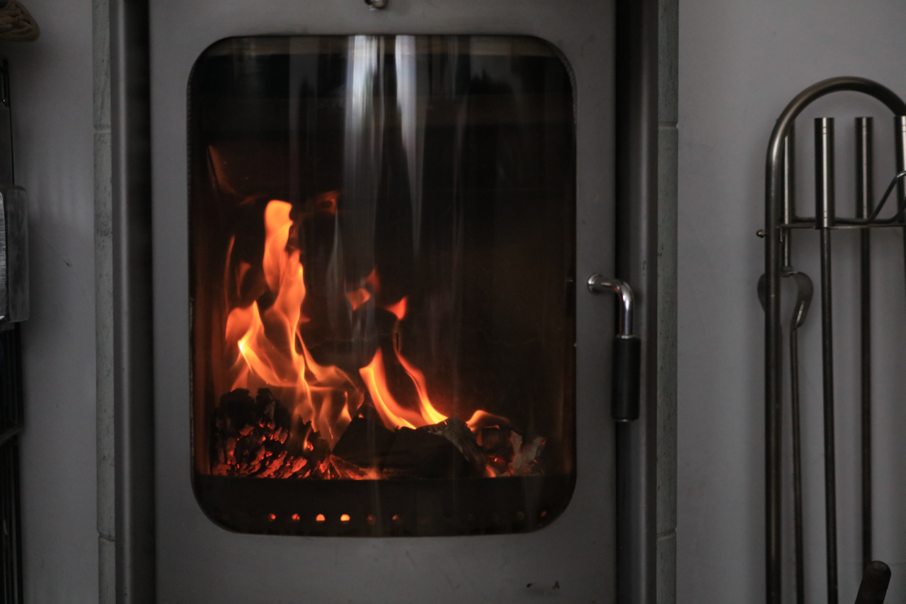

racer3 schrieb:In deiner Höhle mit offenem Feuer? J
Nein mit geschlossenem Feuer
Das sieht dann so aus
