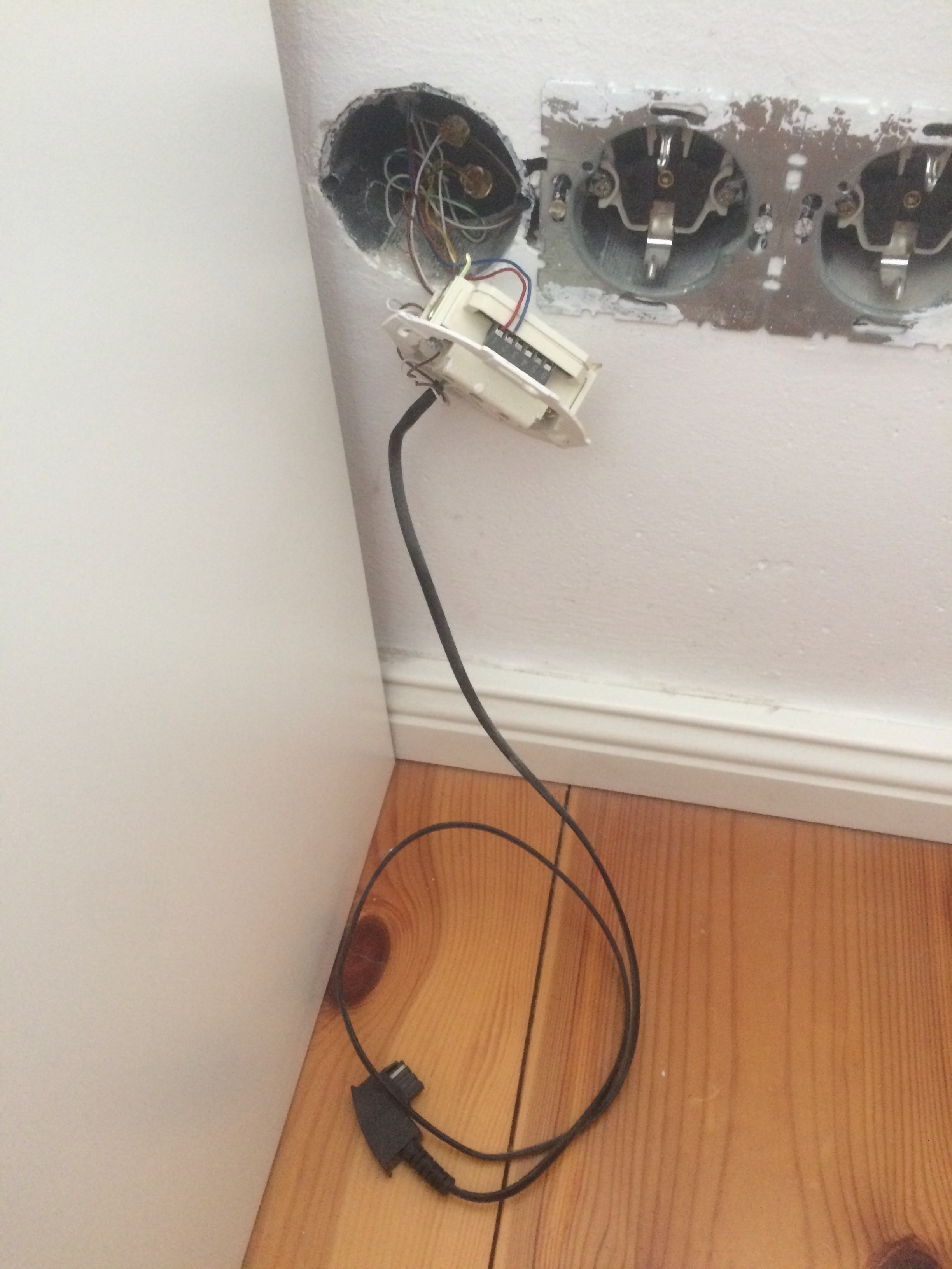

Hallo liebe Forengemeinde,
ich benötige Hilfe in Bezug auf den Anschluss einer weiteren bereits vorhandenen TAE-Dose in der Wohnung.
Insgesamt gibt es 3 Dosen. Eine davon in Zimmer 1 ist offensichtlich die 1. Dose, die ich jedoch nicht benutzen möchte.
Zimmer 1
Stattdessen möchte ich gern die Dose in Zimmer 2 nutzen.
Die Dritte Dose im Flur ist irrelevant:

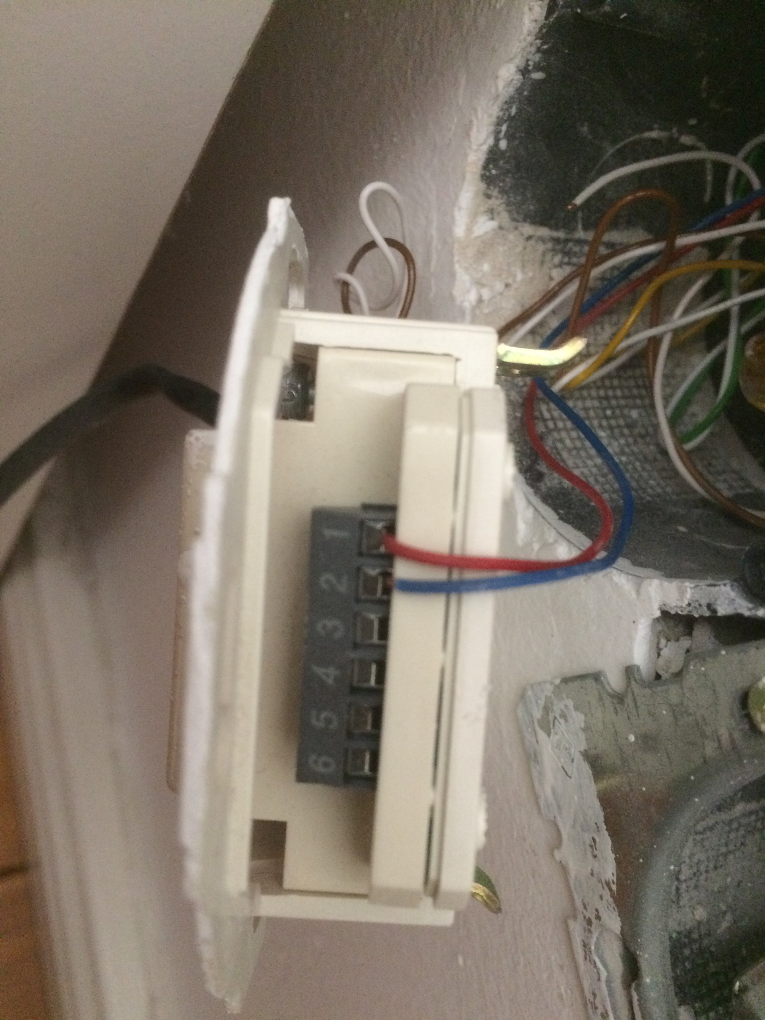

Ich bin Laie, vermute aber mal, dass in Zimmer 1 die erste TAE ist, da hier aktuell das Telefon und DSL dranhängen und blaue und rote Kabel in 1 und 2 sind. Welche Kabel muss ich in der ersten TAE in 5 und 6 stecken, damit in Zimmer 2 das Signal rauskommt?
In der ersten TAE hängt noch ein Stecker lose runter, den ich nie benutzt habe und noch vom Vormieter stammt. Muss ich den eventuell abklemmen oder gibt es diesbezüglich etwas zu beachten?
Vielen Dank vorab für die Hilfe.

Anhand der Bilder kann man das so nicht sagen. Generell muss an 5 und 6 das Adernpaar was bei der zweiten Dose auf 1 und 2 ankommt. Die 1. TAE hat nur einen Messwiderstand drin, aber daran kann man sonst ganz normal schalten und walten.

Aber muss ich jetzt von der ersten Dose blau/rot in die 5&6 stecken oder gelb/weiß wie in Dose zwei und drei?

So wie man das halt macht. TAE 1 Klemme 5/6 und TAE 2 Klemme 1/2. Welche Adern das im Kabel sind müsstest du selber rauskriegen, das können wir nicht feststellen.

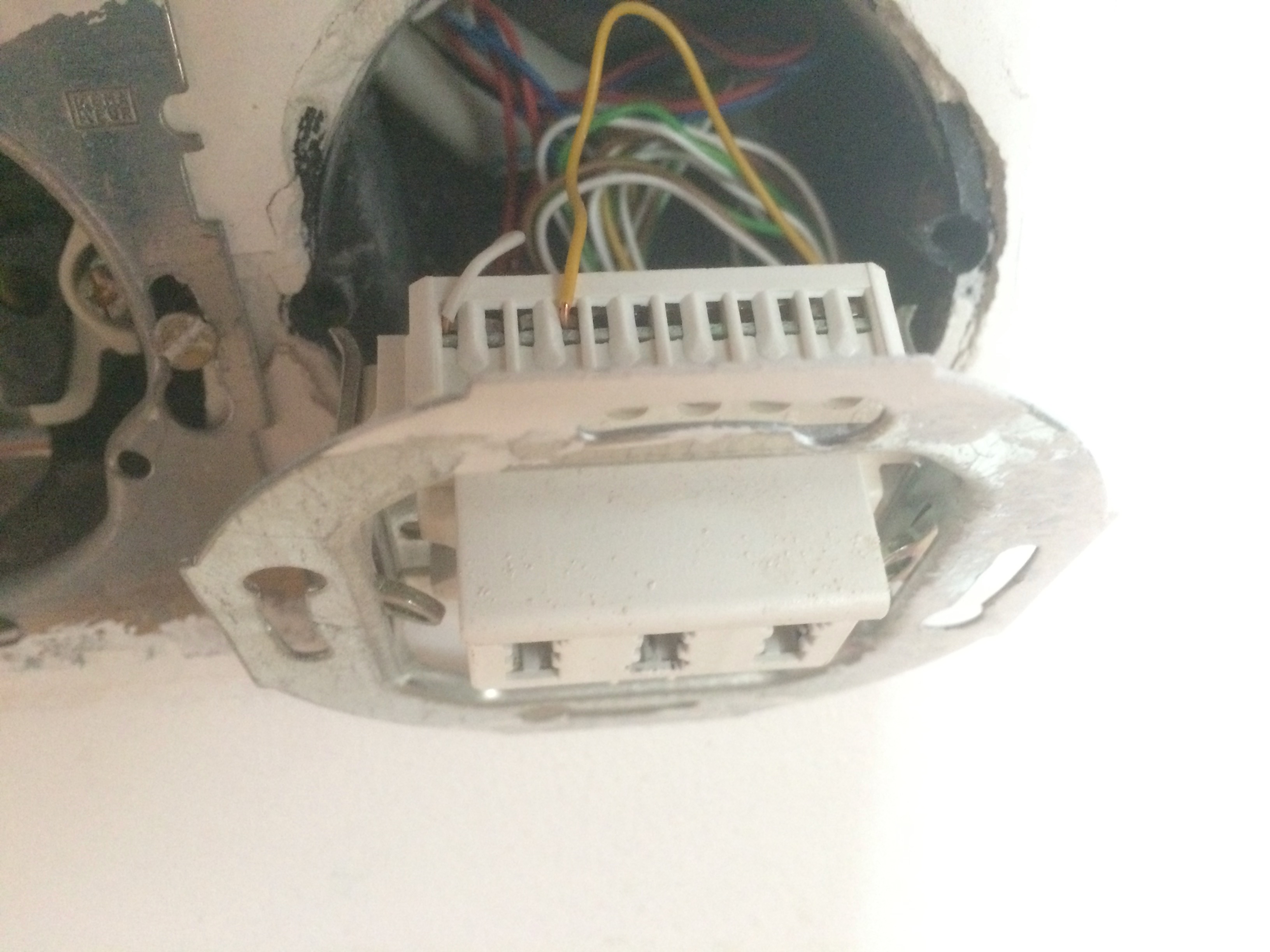

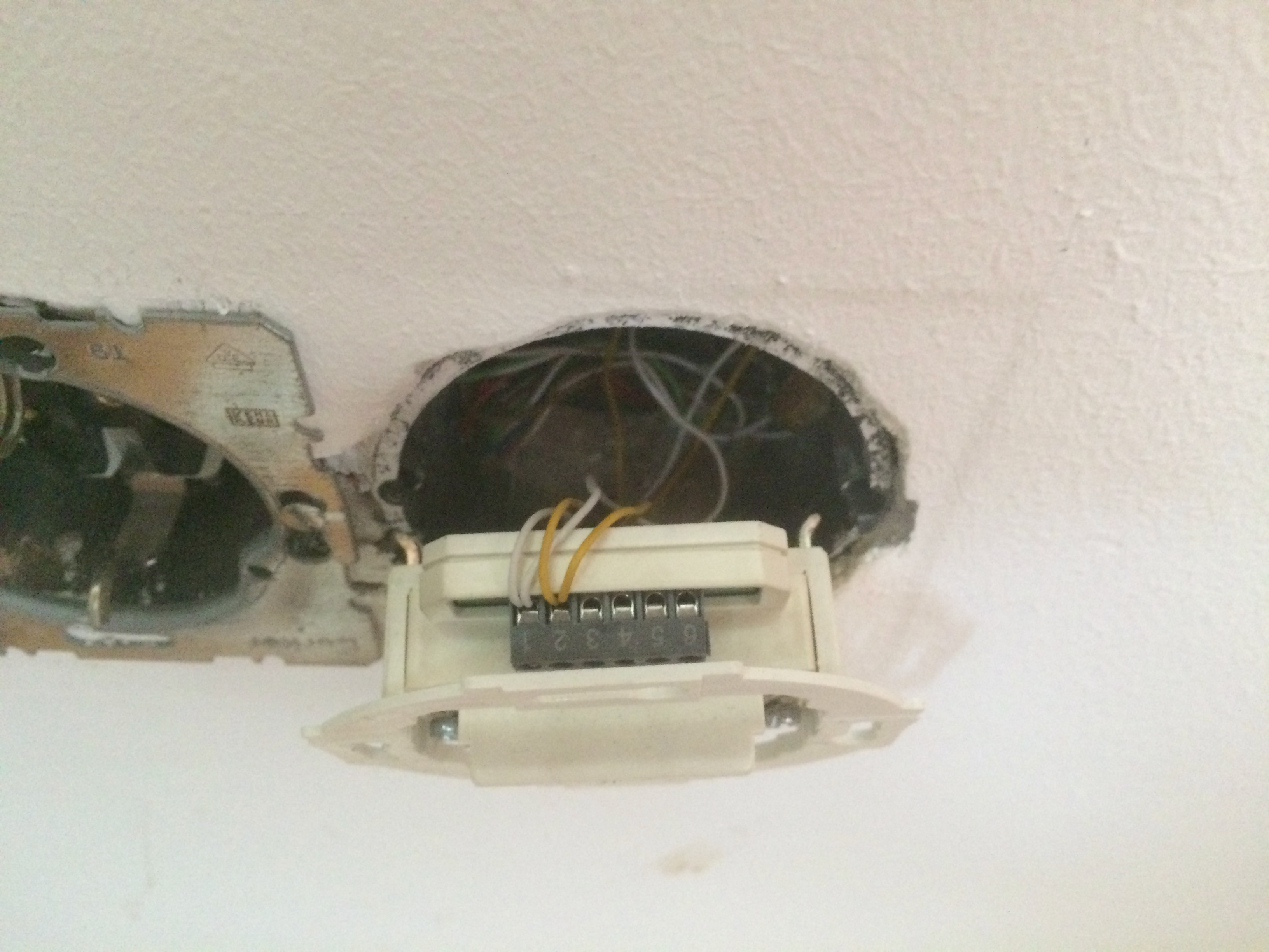

TAE 2 ist ja schon in Klemme 1 und 2 belegt. Allerdings auch komisch, dass da die Kabel doppelt in 1 und 2 sind. Oder ist das normal?
Wie machen das die Elektriker unter euch bei TAE 1? Würdet ihr weiß und gelb in 5&6 stecken oder eher blau und rot?
Zur Erinnerung: in der TAE 2 sind Weiß und gelb in 1&2.

Wenn du bereits Wählton auf der TAE2 hast, dann ist das Kabel im APL bereits aufgelegt.
Wenn nicht, dann musst du die Klemme 5/6 auf TAE 1 beschalten, sodass das Kabel zu TAE 2 1/2 rübergeht.
Wie man auf dem Bild sehen kann ist hier Klemme 1/2 bereits doppel angeklemmt. Hier wird das Kabel wohl zur TAE 3 weitergehen. Ganz vorschriftsmäßig ist das so aber nicht.
