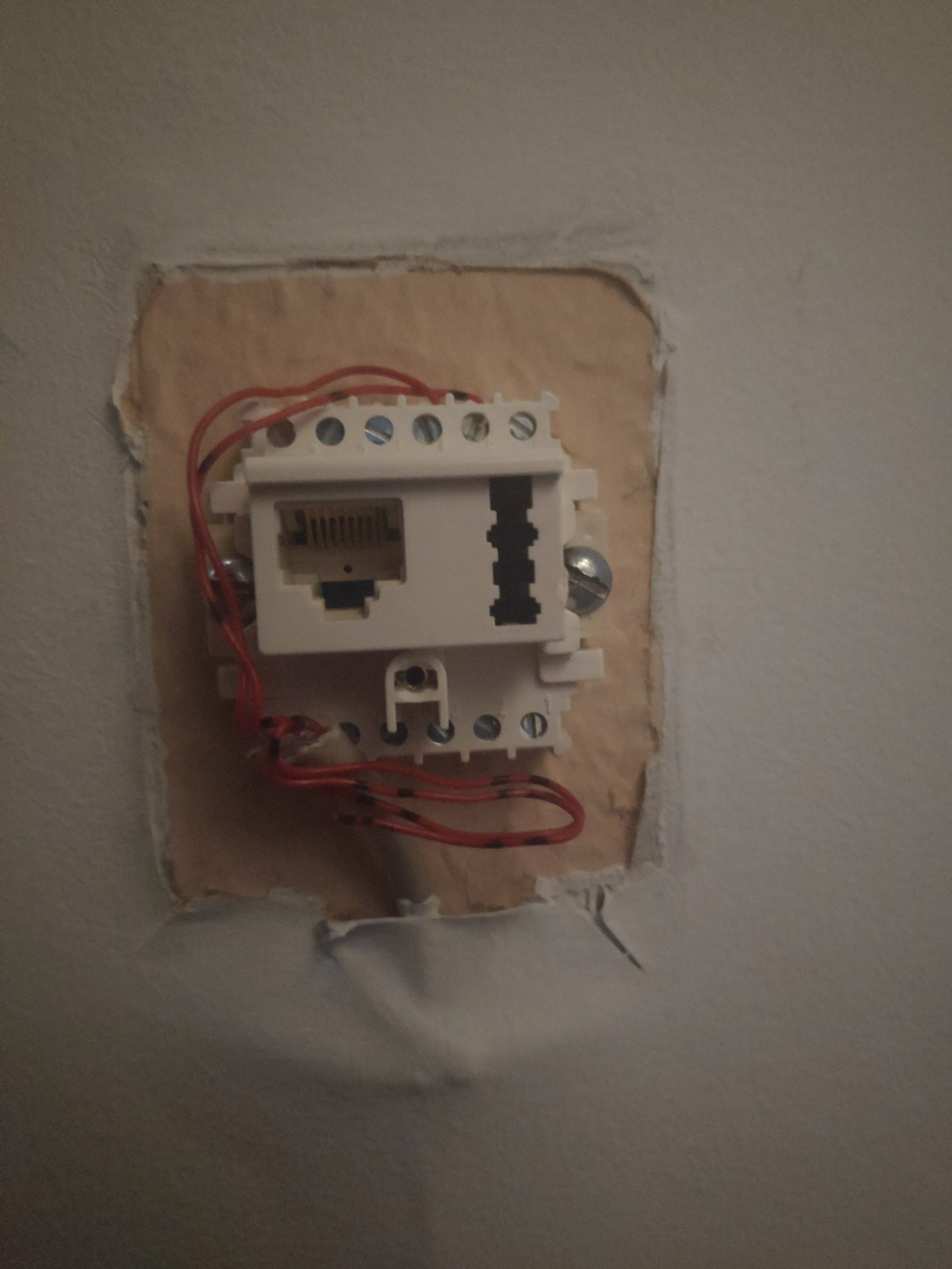

Ach schade. Ich hatte wirklich gehofft, ich könnte die vorhandene Leitung der TAE Dose im OG in irgendeiner Form für meine Zwecke nutzen. :(
Das kannst du ja in irgendeiner Form.... du kannst mit den bereits verlinkten Giga Bridge Adapter ein 2-adriges Telefonkabel als brauchbar schnelles Netzwerkkkabel verwenden.
Dazu brauchst du aber eine saubere Punkt zu Punkt Verbindung.
Ich würde einfach mal damit anfangen, bei der MMD im EG-Wohnzimmer(?) das Telefonkabel ins OG freizulegen. Im Idealfall kannst du es dort auftrennen, eine neue TAE setzen (so dass du oder zukünftige Mieter auch DSL im Wohnzimmer nutzen könnten) und die 2-4 Adern nach oben verwendest du für deine Netzwerkverbindung nach oben.
Die andere Möglichkeit wäre die Coax Verkabelung zu verwenden, entweder in Koexistenz mit Kabelinternet oder bei Umzug auf DSL. Es geht auch eine Kombination aus beidem.
Damit könntest du dir dann einen LAN Anschluss im Gartenzimmer realisieren. Das ist in Koexisitenz etwas komplexer und man muss die Frequenzbereiche der verwendeten Komponenten prüfen.
Wichtig ist bei allen Maßnahmen, dass sie a) reversibel sind und b) nichts am Gebäude machen (z.B. Stemmarbeiten), sonst kann es Stress mit dem Vermieter geben.

thom53281 schrieb:
Wäre interessant, welches Kabel das genau ist.
https://ngb.to/threads/ethernet-über-netzwerk-und-telefonkabel-praktische-montage-und-fehlersuche.39749/
Dann könnte man schon den Teil vom APL zum Erdgeschoss für DSL und den Teil bis ins OG für Ethernet verwenden, wenn ein brauchbares Kabel liegt.
Kannst du vielleicht anhand des von mir geposteten Bild erkennen, um welches Kabel es sich handelt und ob es sich nutzen ließe? Ich hab mir die von dir verlinkte Seite angeschaut, verstehe da aber leider nicht dass Allergeringste von.
Was die anderen Antworten anbelangt: Reversibel, wäre für unseren Vermieter nicht zwangsläufig notwendig. Wenn sich die Situation danach besser gestaltet, kein sonderlich großer Aufwand betrieben werden muss und es professionell ausgeführt wird, ist ihm alles andere anscheinend ziemlich egal. Er selbst hätte wohl es am liebsten gesehen, wenn ich beim Einzug einen Glasfaser Vertrag abgeschlossen hätte. Aber da noch eine Mindestvertragslaufzeit vorlag, hat er sich auch mit meinem VodafoneKabelinternet Vertrag zufrieden gegeben.
Das ist ein 2x2 Postkabel. Ich habe es im Link beschrieben. Mit 100 MBit/s sollte sich dieses Kabel benutzen lassen, mehr geht aufgrund der fehlenden Adern nicht. Für mehr bräuchte man entsprechende Adapter, die Ethernet auf eine Zweidrahtverbindung umsetzen.
