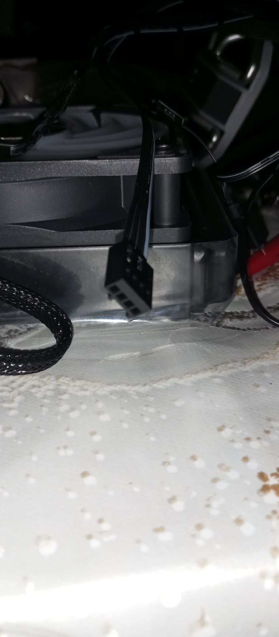

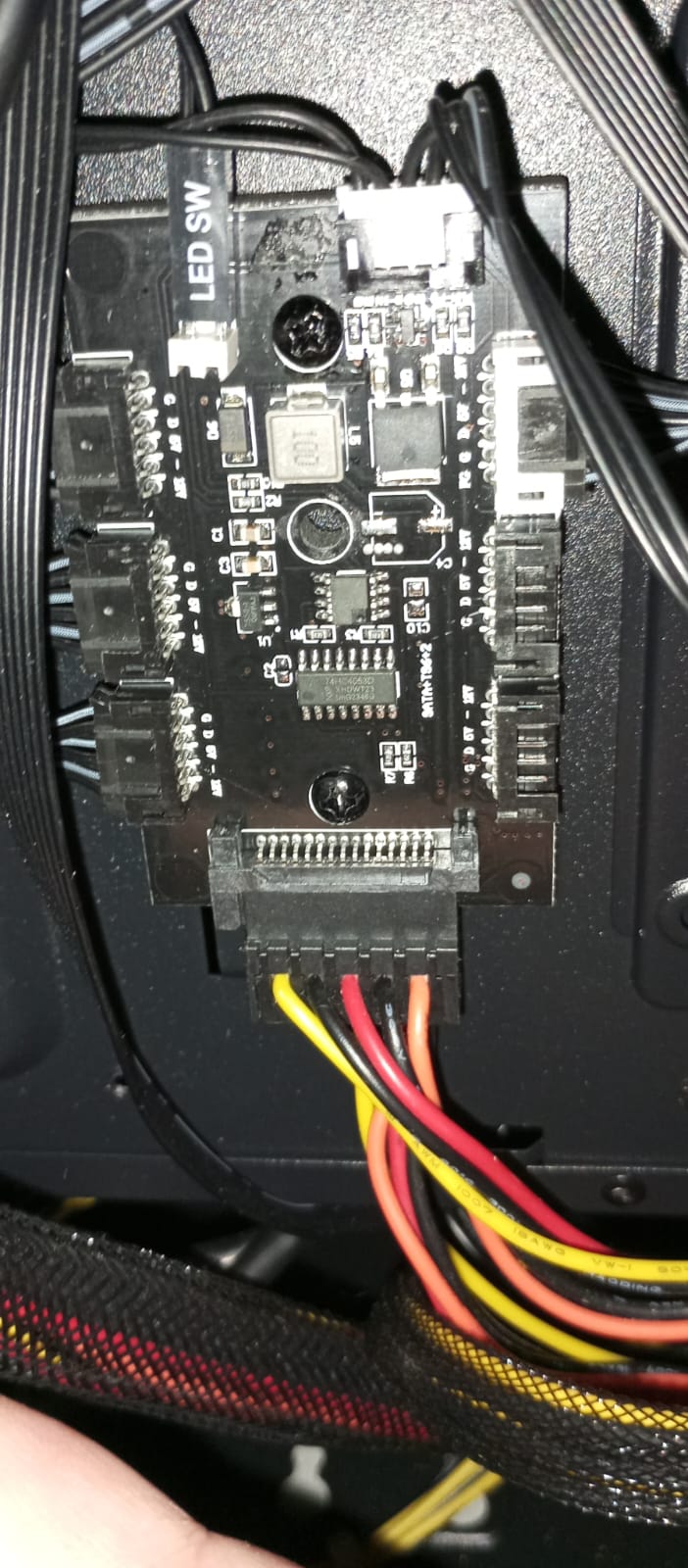

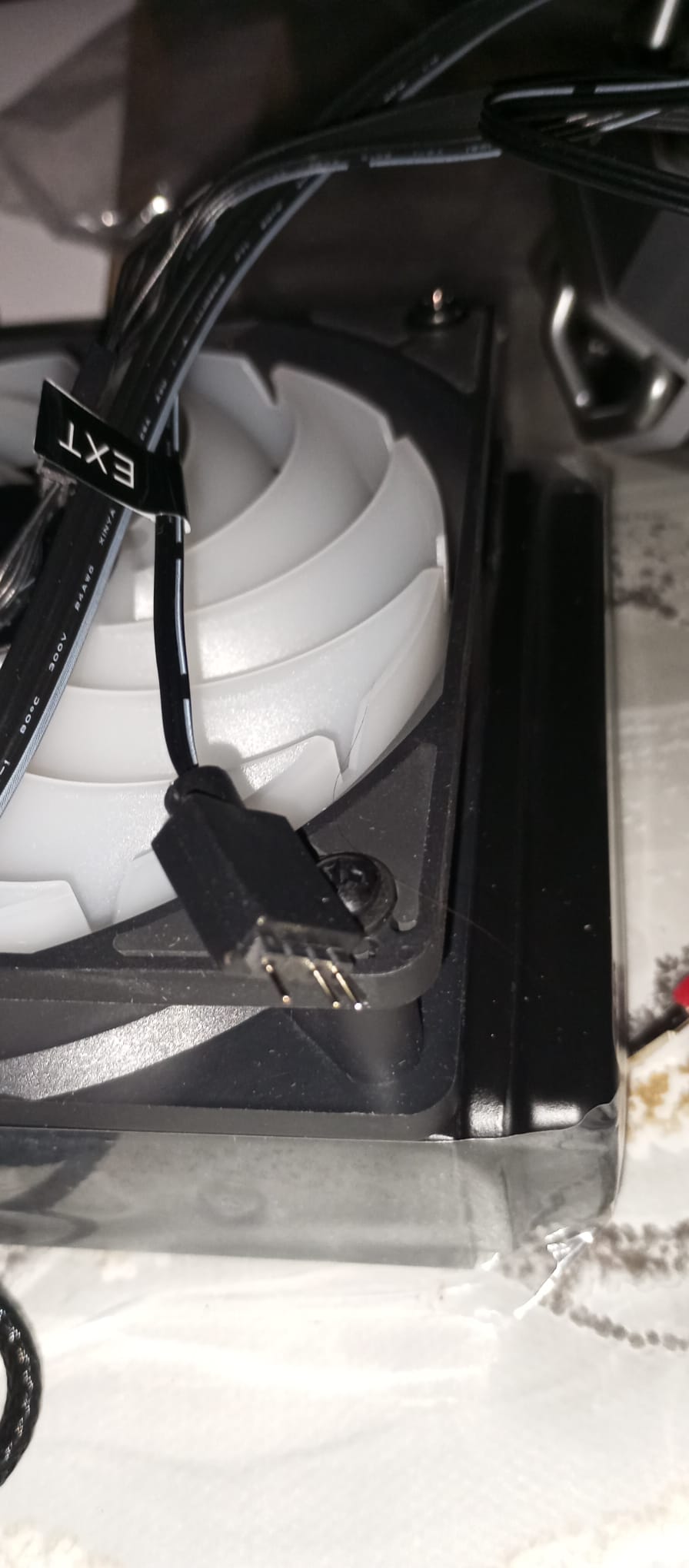

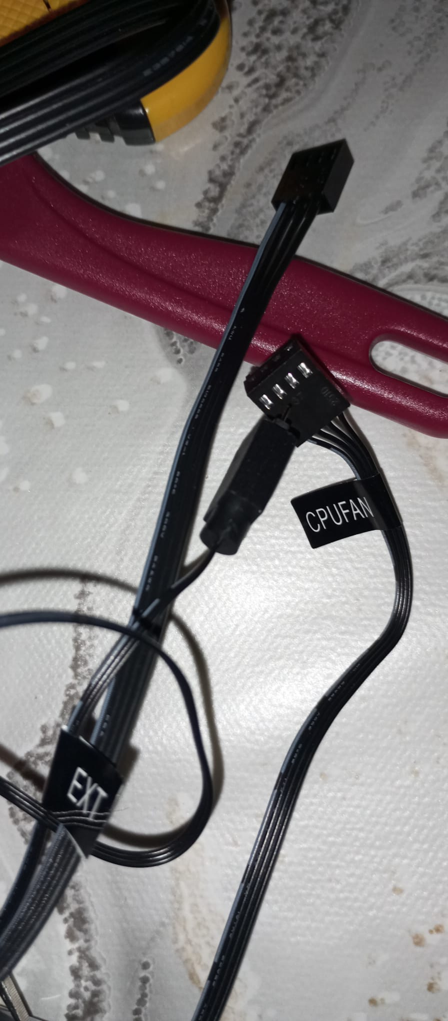

Auf den ersten zwei Bildern sieht man den RGB Controller. Links die 3 Frontlüfter eingesteckt, Rechts der von der Rückseite, alle 5 Polig. Oben ist ein Kabel, von dem gehen die 3 rechten Kabel zum Board auf den CHA_FAN. Was mache ich mit dem übrig gebliebenen Kabel? Muss das auch an das Board oder kann ich damit was anderes versorgen, brauch ich evtl. einen weiteren Controller?

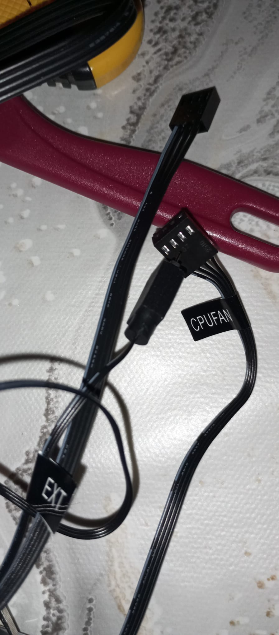

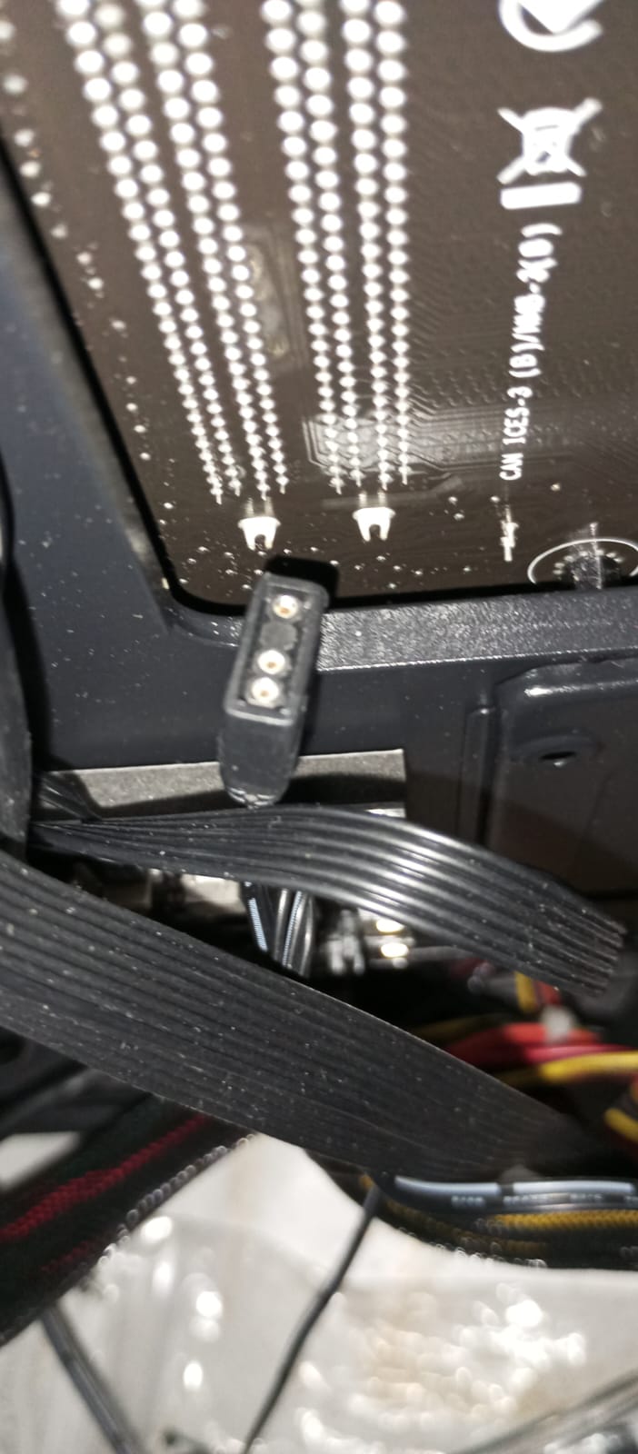

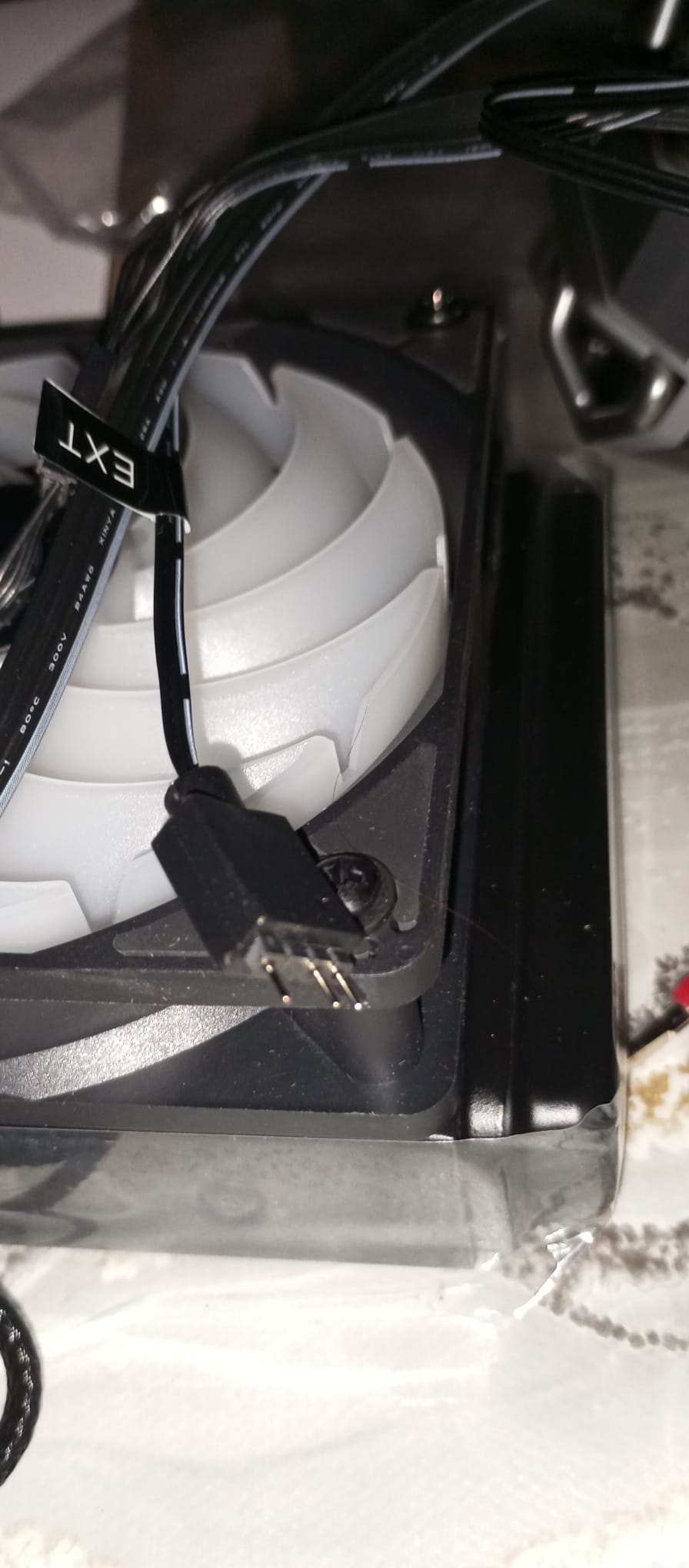

Als Wasserkühlung habe ich wie oben geschrieben eine Sapphire Nitro+ S240-A Komplett-Wasserkühlung, hier bleiben einige Kabel über mit denen ich nichts Anfangen kann. CPU_FAN ist klar. Was mach ich mit den anderen?

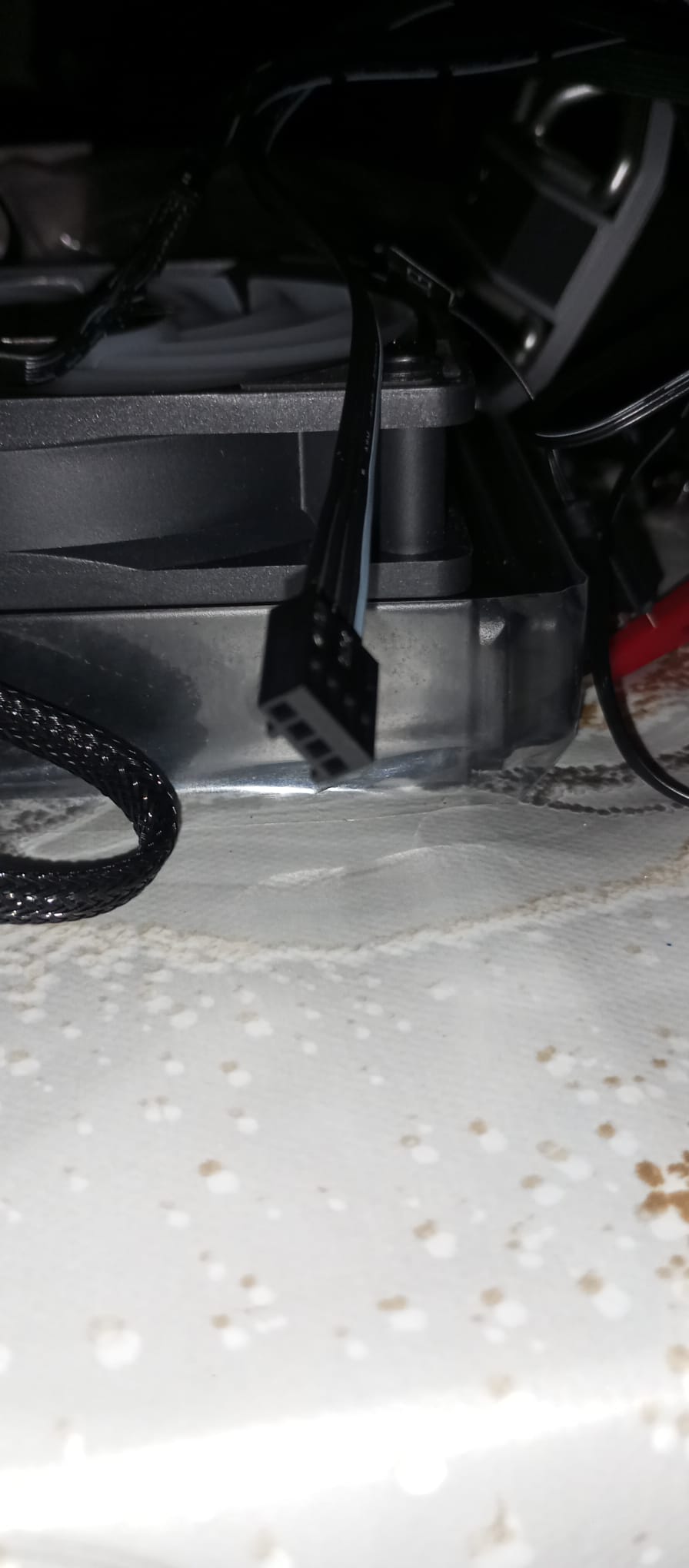

Auf dem wo EXT steht, ist das um was anderes zu versorgen wie zb vom RGB Controller das eine übrig gebliebene Kabel?

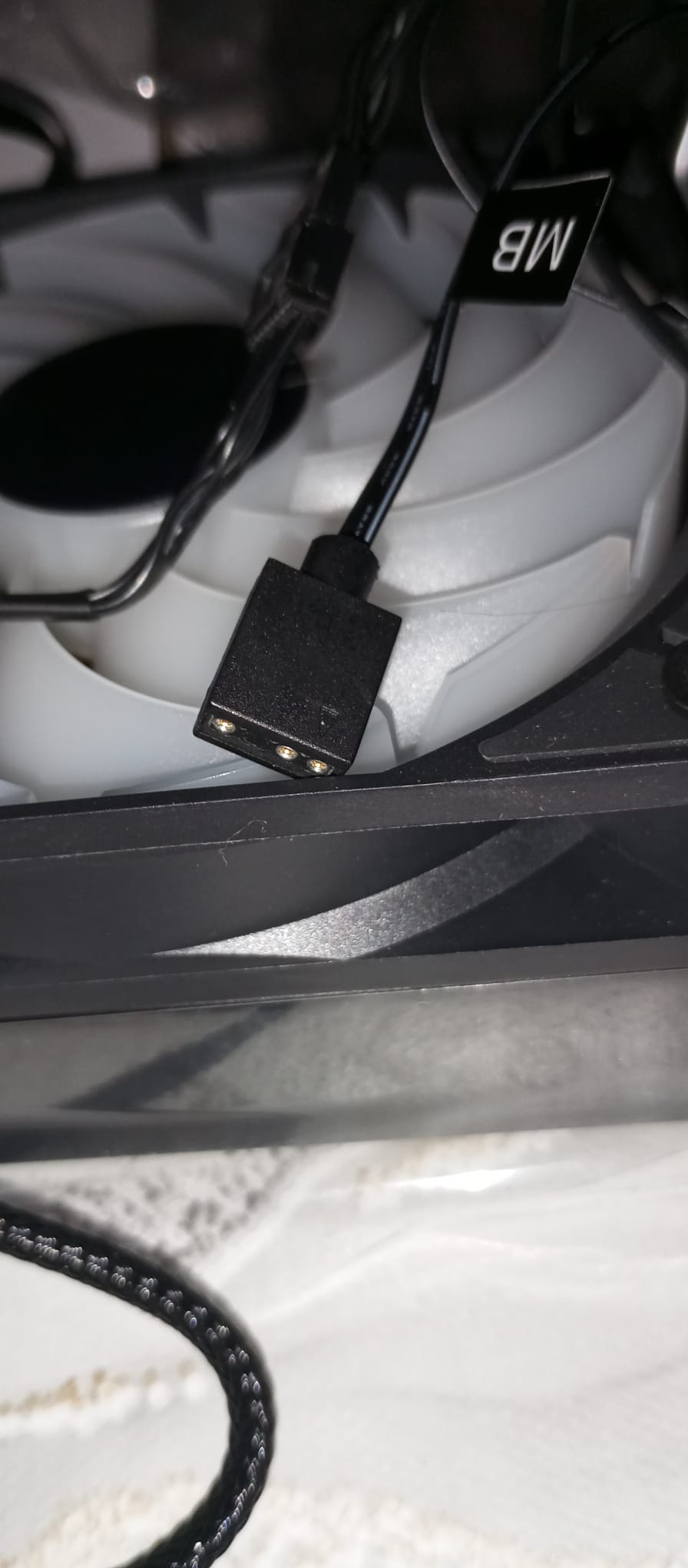

Was mach ich mit den anderen 2 wo MB drauf steht und das ohne Beschriftung?

Moin
letztes Bild zeigt einmal den CPU Fan, und so wie es aussieht einen USB Anschluss (also für onBoard USB Stecker). Ist normalerweise unten am Mainboard vorhanden (links neben den Front Panel Anschlüssen).
Auf Bild 2 ist oben links ein Stecker mit LED Switch zu erkennen. Sprich, dein Gehäuse verfügt oben am Frontpanel einen Schalter, mit dem man durch verschiedene Farben etc wechseln kann.
Sollte das MB keinerlei RGB Anschlüsse haben, ist dies halb so wild. Wie erwähnt, man kann dann halt die Beleuchtung nicht per Mainboardsoftware steuern, sondern nur per Tastendruck am Gehäusebutton.

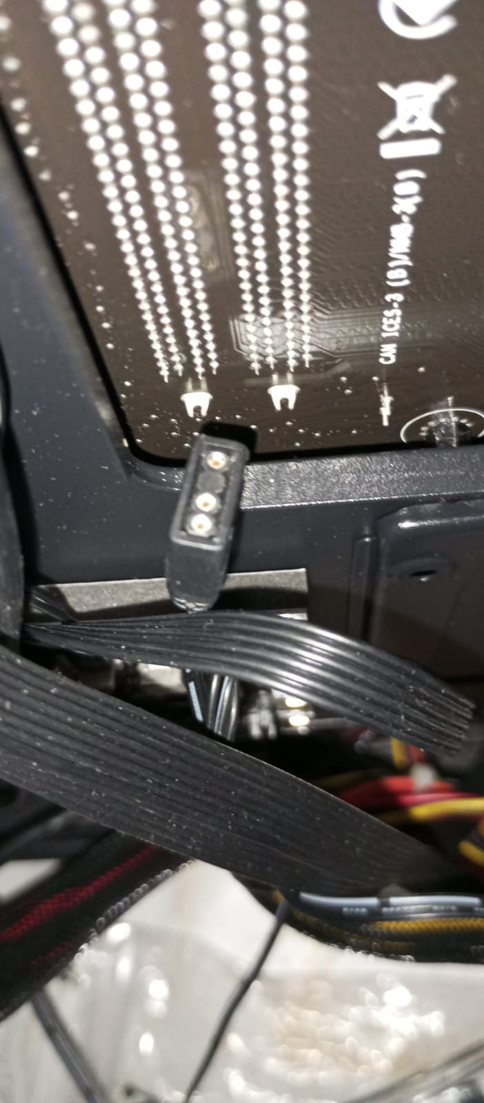

Am Controller mit den RGB des Gehäuses diese Kabel nicht anschließen, denn das sind D-RGB mit 5v Kabel! Der Controller ist aber RGB mit 12v. Schließt du da diese Kabel an, sind die LEDs in wenigen Sekunden durchgebrannt!
Bild 1 = D-RGB mit 5v.
Bild 2 = Controller mit RGB 12v
Bild 3 + 4 = D-RGB mit 5v,
Bild 5 = Lüfter Fan, der Lüfter oder der Pumpe.
Bild 6 = CPU-Fan, wird für die Lüfter sein.

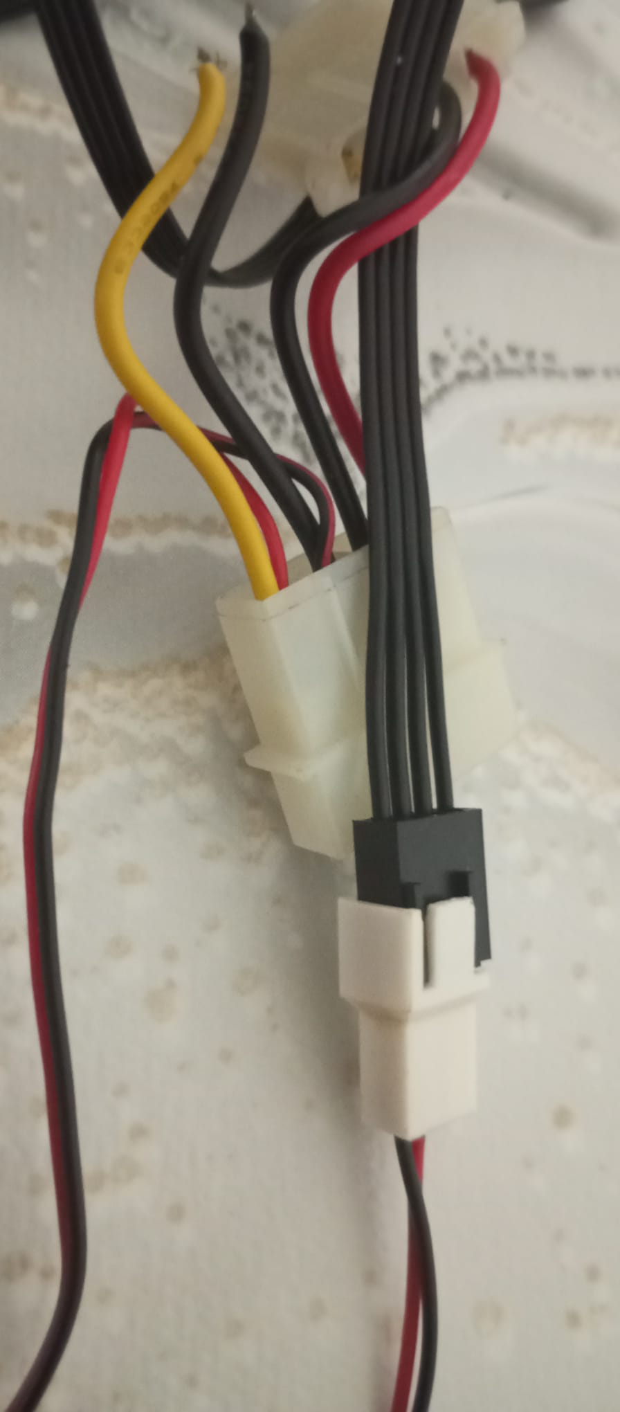

Das Kabel mit Ext scheint der Stecker aus Bild 4 zu sein und da geht das RGB wieder ab. Mit einer AIO wird oft das RGB von einem Kabel zum anderen durchgeschleift, daher dieser Ausgang als Kabel.
Für D-RGB mit 5v benötigst du einen Controller, da weder dein Gehäuse solch eines hat, noch dein Mainboard.

USB-Kabel kann ich auf den Bildern keine entdecken.
der Controller ist seltsam, da jeder Stecker 5 Pole hat. Ist das eventuell properitär, wo die Signale für RGB LED und Lüftersteuerung gemeinsam angeschlossen werden?
Also Bild 5 passt auf diesen Stecker wie im Bild auch wenn das größter Fusch ist, könnte die Pumpe sein und soll wohl in der Regel an das Mainbord kommen. Da aber der CPU FAN der letzte Freie Anschluß wäre, ist das hinfällig.
Wenn ich das jetzt richtig verstanden habe, alle 3 Poligen D-RGB nicht anklemmen. Den Rest kann ich Anstöpseln sofern ich irgendwie den Stecker der Pumpe (Bild) anklemmen kann, habe ich das richtig verstanden? Das Bild unten dient für mich nur zum Verständnis
Ja, die Lüfter kannst du anschließen.
Die Pumpe kann auch direkt an das Netzteil angeschlossen werden, läuft dann halt mit 100 % Drehzahl, was im Grunde egal ist, wenn sie dadurch nicht zu laut wird.
Die RGBs nicht anschließen, dazu zuvor ein Controller kaufen, wie in meinem Beispiel.

der Conteoller ist seltsam, da jeder Stecker 5 Pole hat. Ist das eventuell properitär, wo die Signale für RGB LED und Lüftersteuerung gemeinsam angeschlossen werden?
Das wird was Spezielles bezüglich des Gehäuses sein. Da verwenden Hersteller oft auch eigene Steckverbindungen.
