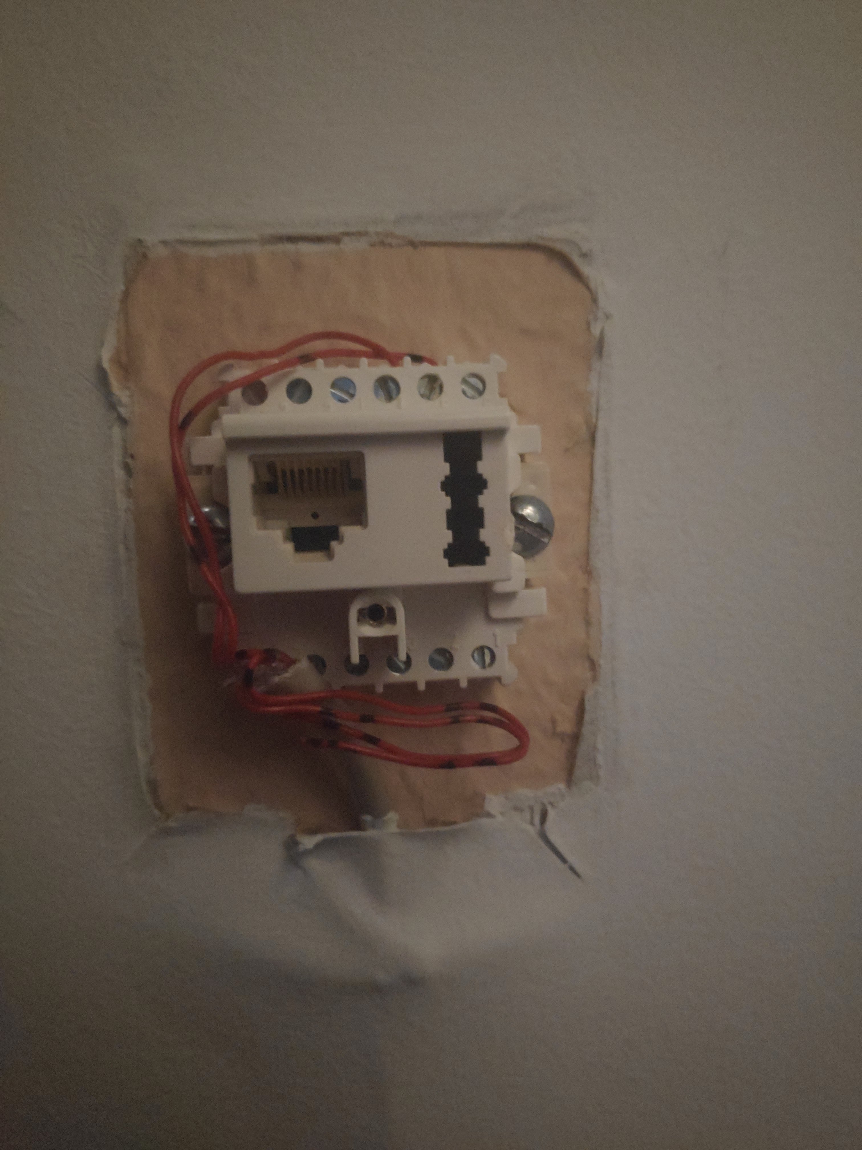

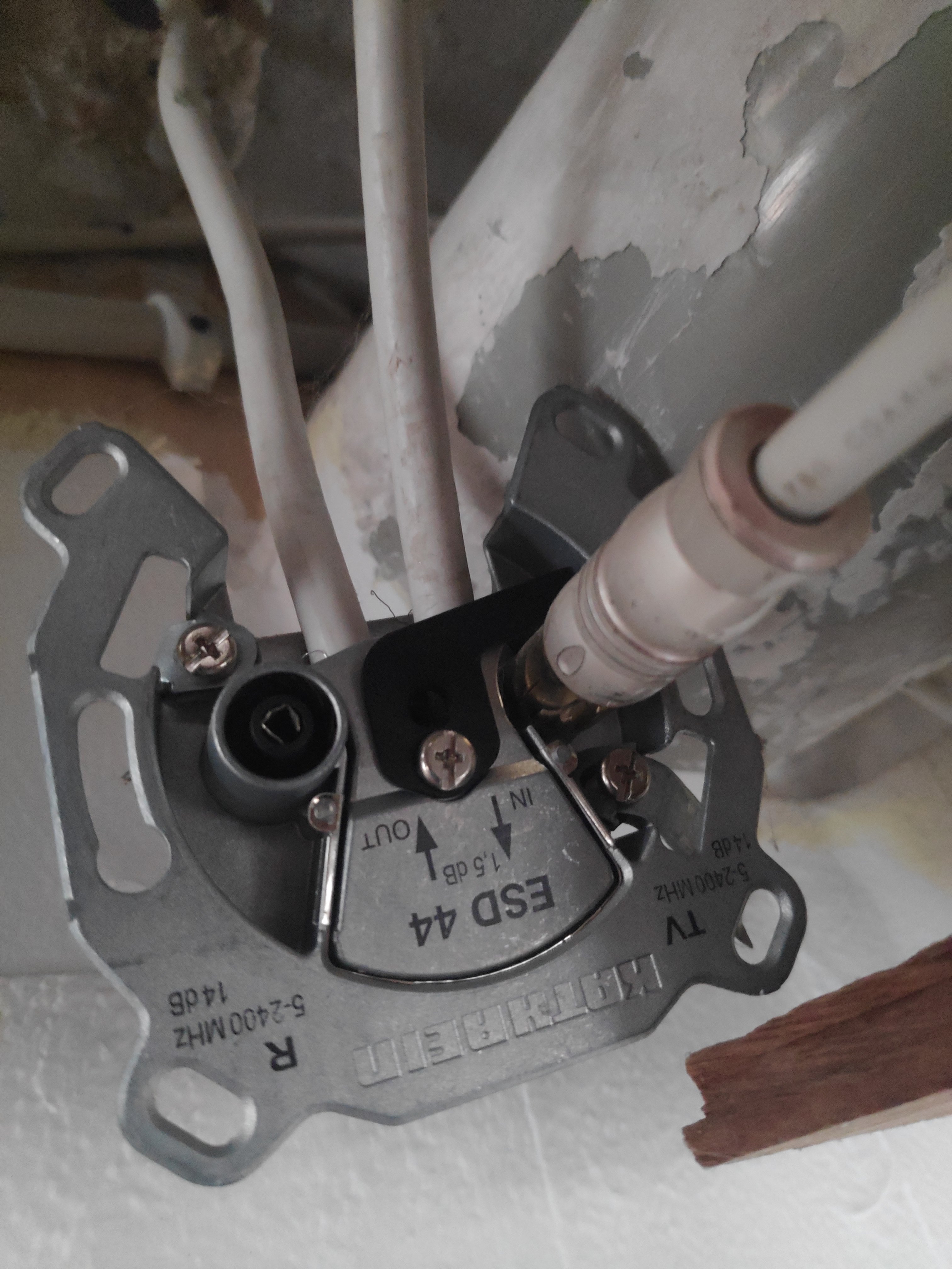

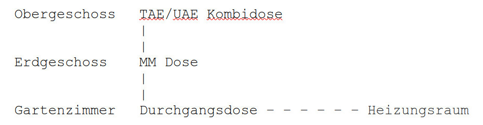

Im Heizungsraum befindet sich der Telefon/Internet Anschluss, welcher dass Signal über ein Kabel hinüber ins Gartenzimmer leitet. Von dort aus geht es über eine Durchgangsdose (Bild 1), welche hinter einer Verkofferung baumelt, hinauf ins Wohnzimmer, wo über eine Multimediadose (Bild 2) Router und Telefon angeschlossen sind. Im Obergeschoss befindet sich in unserem Arbeitszimmer noch eine TAE/UAE Kombidose (Bild 3) vom Vormieter. Außerhalb des Wohnzimmers, ist im gesamten Haus leider nur über WLAN Internet möglich.
Da mein Vodafone Vertrag jetzt ausläuft, habe ich mich gefragt, inwiefern sich die Situation hier verbessern ließe. Ein echter Fortschritt wäre es bereits, wenn die beiden PC’s im OG Arbeitszimmer Ethernet Internet erhielten und sich dort ein weiteres Telefon betreiben ließe. Idealerweise gäbe es auch im Gartenzimmer Ethernet Internet.
Meine Idee war es, von Kabel Internet auf DSL zu wechseln und den Techniker im Wohnzimmer ebenfalls eine TAE/UAE Dose anbringen zu lassen. In meiner Vorstellung, ließe sich dann das Signal von der TAE Dose in den den Router, durch den WAN Port wieder zurück zur TAE und hinauf ins OG schleifen, wo man sowohl einen Switch anschließen als auch ein weiteres Telefon (mit zweiter Rufnummer?) betreiben könnte.
Ist meine Übelegung so weit korrekt? Gäbe es andere/bessere Möglichkeiten? Welchen AVM Router (WAN Port zwingend notwendig?) würdet ihr empfehlen? Welche Art Anschlussdosen für die Montage? Bin für für jeden hilfreichen Vorschlag dankbar! :)

Deine Vorstellung geht so nicht.#
Ethernet und auch andere Technologien, wie DSL sind Punkt-zu-Punkt Verbindung.
Also irgendwo muss du immer ein Eingangsdose haben und irgendwo eine Dose wo das Kabel endet.
Ein "Bus" Schaltung, also mehrere Dosen in Kette sind der Tod für Punk-zu-Punkt Verbindungen.
Du brauchst also eine dedizierte Kabelverbindung ins Dachgeschoss, die sich nicht das Signal auf der Leitung von anderen auf der Leitung teilt ( oder zumindest deren Frequenzbereich).
Was man für ein Kabel nimmt, da ist man recht frei. Das kann auch ein TV-Kabel, ein KLingeldraht oder sonst was sein, gibt es für alles passende Modems, es darf aber nur 1 Anfang und 1 Ende der Leitung geben, keinen Abzweig. Also selbst wenn du deine TV Verkabelung dafür nimmst, geht das nicht ohen ordentlich um- und abzuklemmen.
Da wäre zu überlegen, ob Schlitze klopfen und verlegen von Twisted-Pair Kabeln (>= Cat 6a) nicht besser wäre. Bei einem Mietshaus wohl eher schwierig. kopfkratz
Nicht mal ansatzweise ;).
An die TAE-Dose käme das DSL-Modem/ der DSL-Router, von da au geht es dann per WLAN oder Ethernet weiter, nicht per Telefonkabel.
Wenn du Glück hast, kannst du das TAE Kabel raus ziehen und ein LAN Kabel rein legen. Wenn man in den 60ern ein Leerrohr genommen hat ... wahrscheinlich nicht.
Es muss ein LAN Kabel da hin, irgendwie. Oder mit WLAN arbeiten, was aber nicht optimal ist.
Wenn ihr das Haus gekauft habt, dann legt ein Kabel.
Für DSL muss eine TAE-Dose direkt am Telefon-Hausanschluss (APL) angeschlossen sein.
Dazwischen sollten möglichst keine weiteren Telefondosen/Abzweigungen oder ähnliches vorhanden sein.
An diese TAE-Dose wird dann ein DSL-Router angeschlossen und von dort gehst du mit Ethernetkabeln weiter.
Sternförmig bis zu den Stellen, wo Ethernetanschlüsse hin sollen.
Eine "Reihenschaltung" wie beim Kabelanschluss, geht da nicht. Ist nicht vorgesehen. Funktioniert auch nicht "nur eingeschränkt", sondern gar nicht!
PS: Das korrekte Kabel, um für DSL eine TAE-Dose mit dem Hausanschluss (APL) zu verbinden, wäre J-02YS(St)H Installationskabel.
z.B. https://shop.doenges-rs.de/141553/voka-fernmelde-installationskabel-j-02ys-st-h-2-x-2-x-0-5-stvi-bd

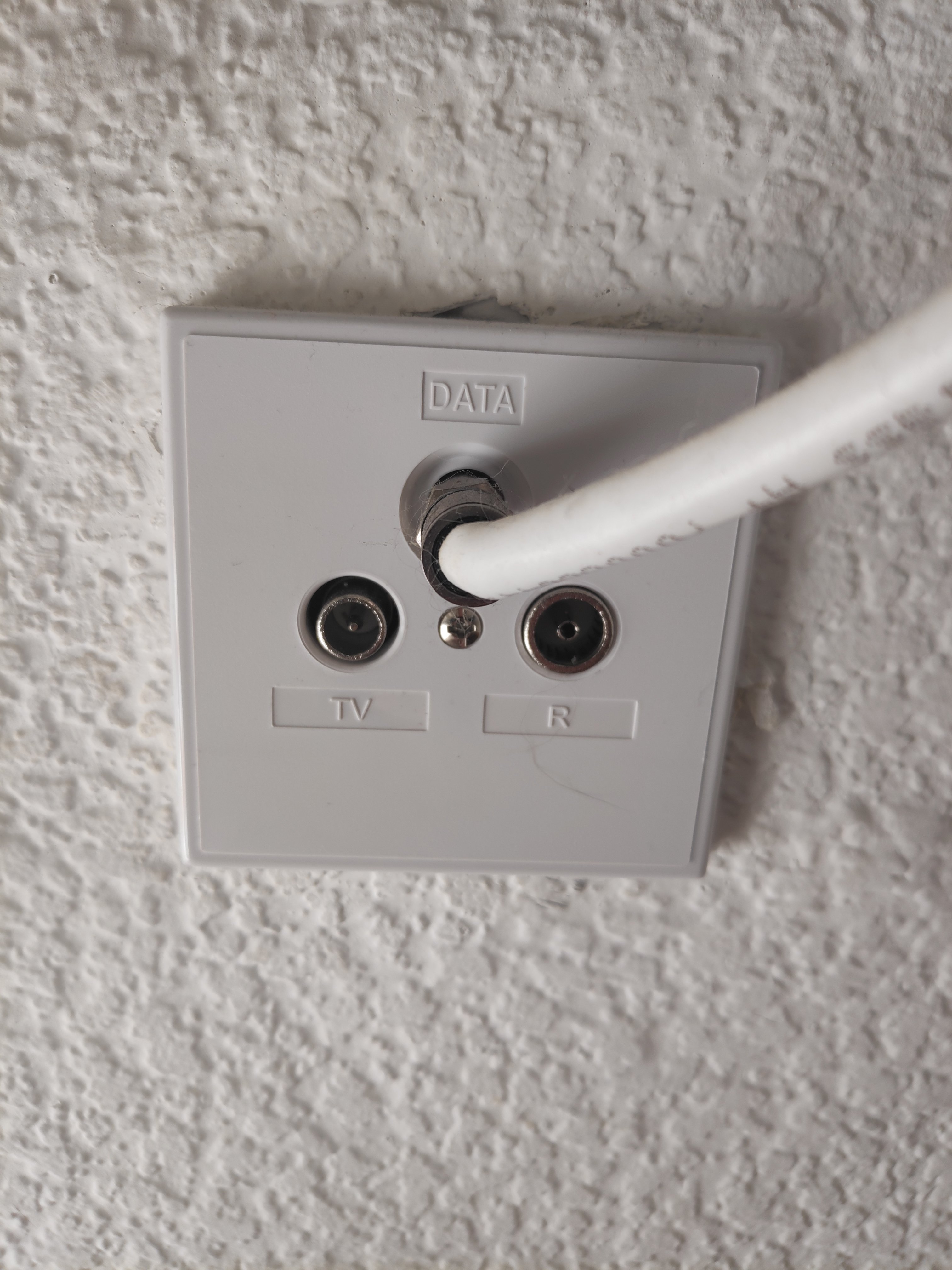

Da du ha vielleicht mehrere Kabeldosen hast, könntest du über ethernet2coax nachdenken.
Da könntest du die Koaxialkabel als "Netzwerkkabel" benutzen.
Gibts im OG nur diese TAE / UAE Dose? Keine Kabeldose (TV/MMD)?
Wie sicher bist du dir, dass die TAE Verkabelung deiner Skizze folgt? Siehst du die, wenn du im EG die Multimediadose aus der Wand holst?
Wie wird TV realisiert, wenn Kabelinternet gekündigt wird? Weiterhin über Kabel?

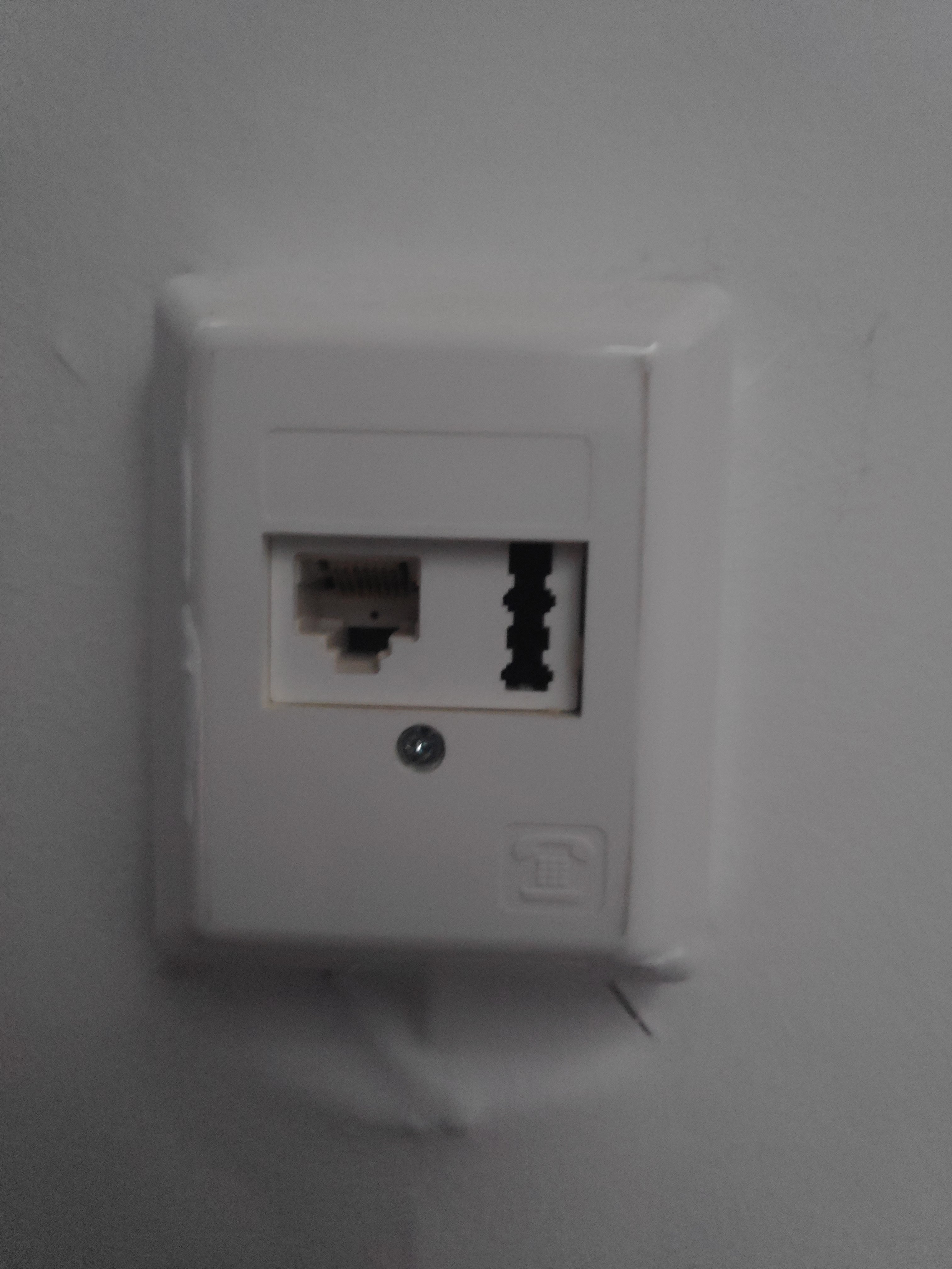

Mach mal die TAE Dose auf und davon ein Foto.

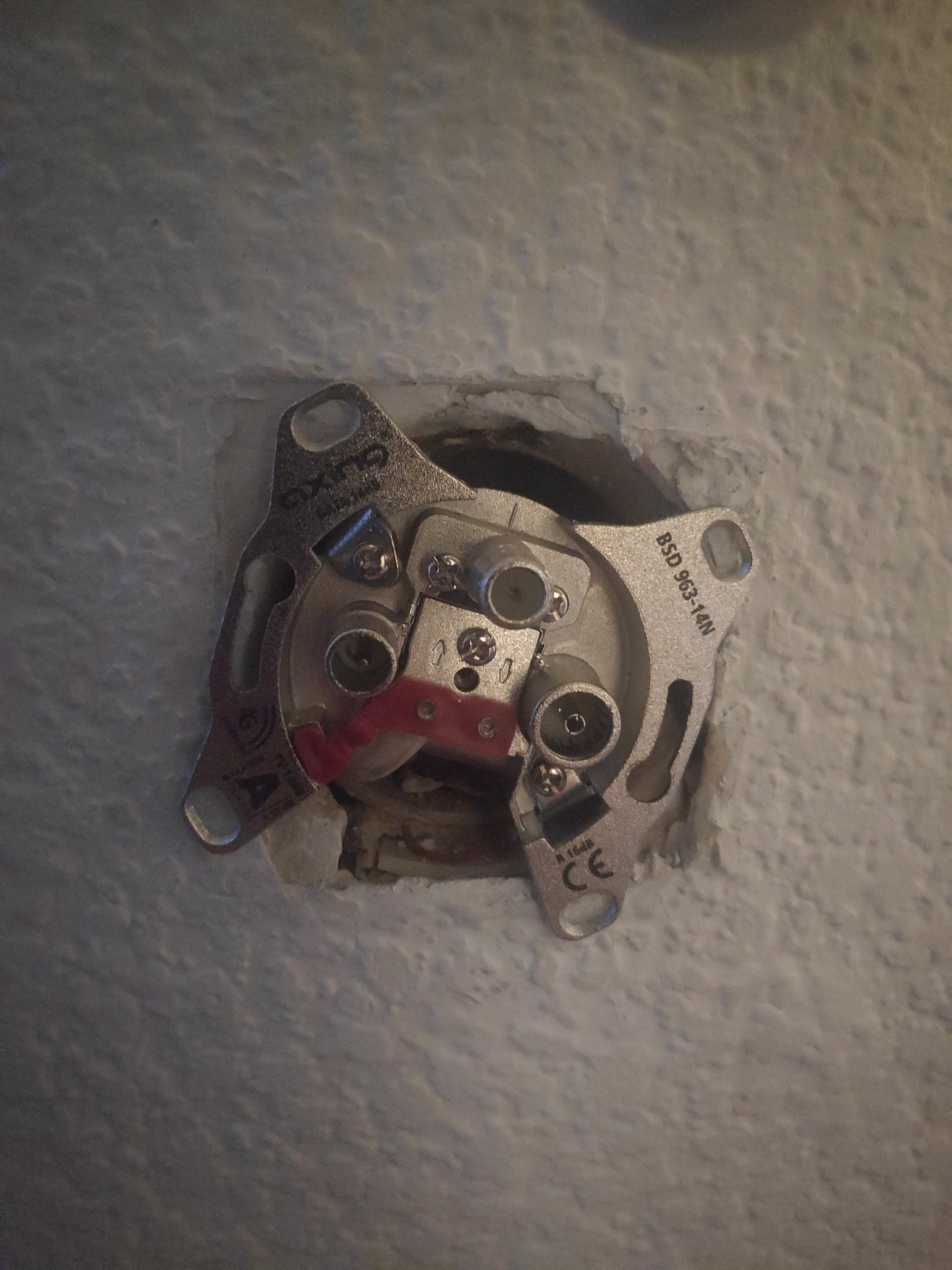

Zunächst einmal vielen Dank, für eure zahlreichen Antworten. Finde ich wirklich super! Auch wenn sie natürlich anders ausgefallen sind, als ich es mir erhofft hatte. ;) Zumal ich eventuell eines der Drillisch DSL Angebote wahrnehmen wollte und mir der eigentlich halbwegs kompetent erscheinende Service Mitarbeiter, welcher der Machbarkeit meiner Idee zustimmte, einen halbwegs kompetenten Eindruck machte. ^^
OK, Asche über mein Haupt. Ich dachte halt, bei der TAE/UAE Kombidose käme der UAE Part dem einer normalen Netzwerkdose gleich, so dass demnach auch die Weiterleitung kein Problem wäre.
Andere Dosen sind nicht vorhanden und Schlitze kloppen ist leider auch nicht möglich. Unser Vermieter wohnt nebenan, hat die Vodafone Installation stellvertretend für uns vor Ort abgenommen und meinte anschließend lapidar „Mehr als WLAN gibt’s dann halt nicht“.
TV wird nicht benötigt.
Ich gehe davon aus, dass die TAE Verkabelung meiner Skizze folgt, weil der Vorbesitzer des Hauses ein alter Beamter war, der allem Anschein nach im OG Zimmer ebenfalls sein Arbeitsbüro hatte.
Multidose und die TAE Dose habe ich abgeschraubt. Danke nochmal! :)

Dann bleibt nur die flache LAN Kabel wenig sichtbar zu verlegen (hinter Fußbodenleiste, unter Teppich usw. ) auf der Wand. Mit der vorhandenen Installation ist kein Blumentopf mehr gewinnen. Oder eben nur WLAN. Power LAN ist wegen DSL eher ungünstig. Das beißt sich.
Der Vermieter ist da wohl nicht hilfreich
Für DSL ist eine direkte Leitung von APL zum Router nötig. Ich würde Cat7 Kabel nehmen oder Fernmeldekabel J-2Y(ST)Y 2x2x0.6 verwenden. Auf keinen Fall "Baumarkt J(ST)Y 2x2x0.6 Kabel" . Das sorgt für Tonnen von Störung.
Das Fernmeldekabel wird auch von der Telekom verwendet. Bei Cat7 hättest du den Vorteil, das eine Umrüstung auf Glasfaser einfach ein RJ45 Stecker montieren müsstest und den in den ONT stecken brauchst. In der Wohnung müsste dann die TAE Dose durch eine Networkdose ersetzen. Tipp: Schneide das Kabel nicht zu kurz und lass Reserve in der Wohnung dran.
