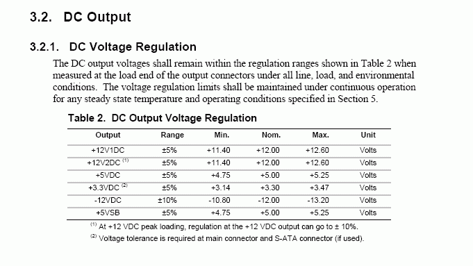

Hi
Danke für eure Posts.
Mein Netzteil scheint tatsächlich einen Schaden zu haben.
Ich hab mir die maximalen zulässigen Abweichungen nun
bei Formfactors org herausgesucht.
Siehe Bild.
