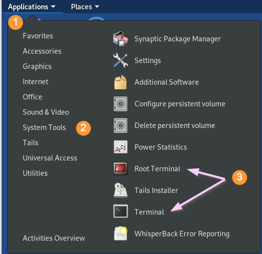

Wie öffnet man den Terminal in tails?
Spuckt mir dieser Befehl die Bezeichnung aus die ich dann statt "rtl8723be" eingeben kann als Bootcommando?
So?
