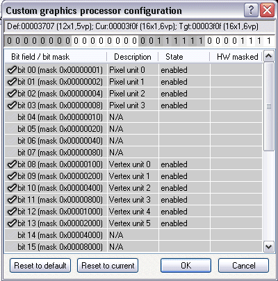

Ein Kumpel aus meinem Clan, hat sich eine Aopen 6800 geholt.Nun hat er das Glück (die dümmsten Bauern ernten immer die dicksten Kartoffeln :D ) und kann das Teil freischalten.Alle 16PP/6V.
Soweit so gut.Nun hebt er den Takt an und kommt auf stabile 380/880.Nun meine Frage: Ist das noch im grünen Bereich oder schon gefährlich für die Graka bzw die Chips? Wie wir ja alle wissen ist die Lebenserwartung einer hochgetakteten CPU auch um einiges weniger.Sollte er alles wieder runtertakten und deaktivieren wenn er länger was davon haben will?Was würdet ihr machen?

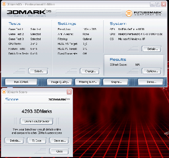

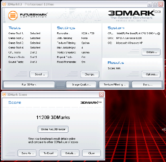

Wir haben die Karte durch mehrere Benshes gejagt ca 2 Std. MoH.PA gezoggt und das Teil mal so richtig in Wallung gebracht.Danach sofort die Temps ausgelesen 68 Grad.Keinerlei Bildfehler/Streifen ect.Ich denke mal er hat ein echtes Prachtexemplar erwischt.was sagt ihr zu den benshmarks 03/05?
4293 im 05
11209 im 03
Ich finde für eine LE (eigentlich) wahnsinns Werte.

05er werte find ich ehrlich gesagt nicht ssooo berauschend
da ich schon ~3100p habe (GAR NICHTS ÜBERTAKTET)
mfg
