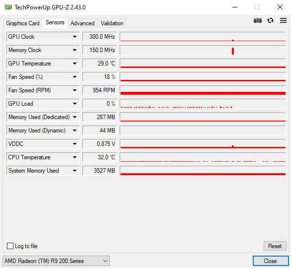

Seit einiger Zeit stelle ich in Spielen schwankende FPS-Zahlen fest (+-15%). Eine Visualisierung der Sensordaten mit GPU-Z zeigt dass unter Last der Takt, als auch die Spannung in festen Intervallen zwischen dem Core- und dem Boost-Takt hin und herspringt. Bspw. im Spiel Far Cry Primal oder TheWitcher3 (siehe Screenshot #1)

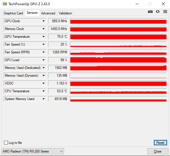

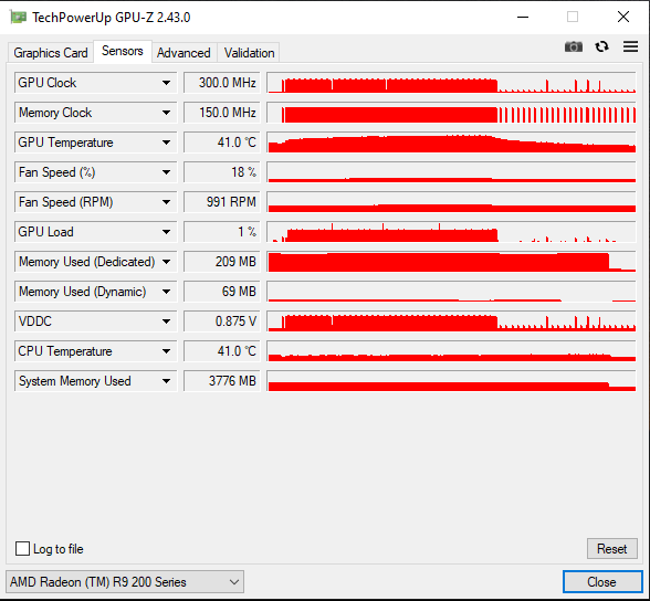

Allerdings taucht das Problem auch im Idle auf (siehe Screenshot #2), wobei der GPU-Takt zwischen 300 Mhz (Idle) und 450 Mhz und sogar der Speichertakt hin und herspringt.
Was völlig normal ist soweit.
Für mich sieht es auch erstmal normal aus. Im ersten Screenshot ist der GPU-Takt in dem Bereich stabil, in dem der GPU-Load konstant bei 100% liegt.
Der Speicher deiner Grafikkarte ist beim Spielen randvoll. Eventuell taktet die GPU runter, wenn sie nicht schnell genug mit Daten versorgt wird.

vielen Dank für die schnelle Rückmeldung. Das Prinzip der "schwankenden" Taktraten ist mir bekannt, allerdings kannte ich dieses Verhalten in der Vergangenheit nicht von der R9 270. Wenn der Core/Boost-Takt anlag, dann änderte der sich kurzfristig nicht.

Mich irritiert, dass im Idle-Betrieb ohne Mausbewegung auf dem Bildschirm oder sonstiger Aktivitäten, die Taktraten von GPU und Speicher ebenso hin und her springen.
Die Regelmäßigkeit der Taktänderungen sieht tatsächlich eigenartig aus. Hast du irgendwas installiert, dass ggf. Regelmäßig bei der Aktualisierung kurz GPU-Last erzeugt? Mir würden da irgendwelche Widgets oder dynamische Hintergrundbilder einfallen.

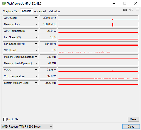

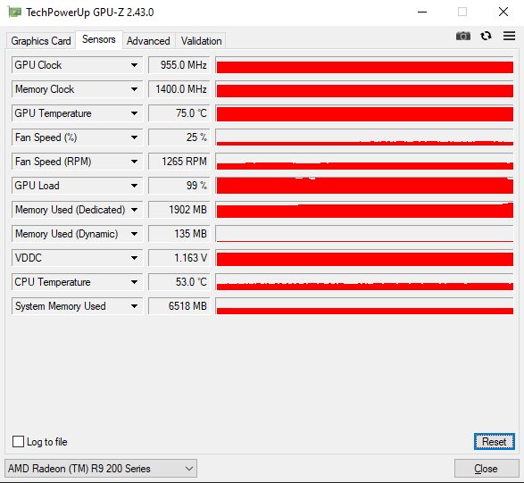

es gibt gute Neuigkeiten. Den verlinkten 21.5.2 Treiber auf cb konnte ich, nach vorheriger Entfernung des alten Treibers, problemlos installieren. Das war mir mit der Version von der AMD-Website nicht möglich (trotz gleicher Vorgehensweise).
Jetzt stimmen auch wieder FPS bzw. Takt, Spannung sowohl unter Last als auch im Idle (siehe Anlage). Das "stabilere" Bild beim Spielen ist definitiv wahrnehmbar. Sehr angenehm. Klasse!
Da ich sonst nichts geändert habe, muss es ein Treiberproblem unter 21.3.1 gewesen sein, das für mich mit der erfolgreichen Installation einer 21.5.2 Version gelöst ist. Warum ich den Legacy-Treiber von der AMD Seite nicht installieren konnte, konnte ich nicht herausfinden. Allerdings scheint das auch andere Nutzer von älteren AMD-Grafikkarten zu betreffen, zumindest habe ich dazu Einträge in einem englischssprachigen Forum gesehen.
