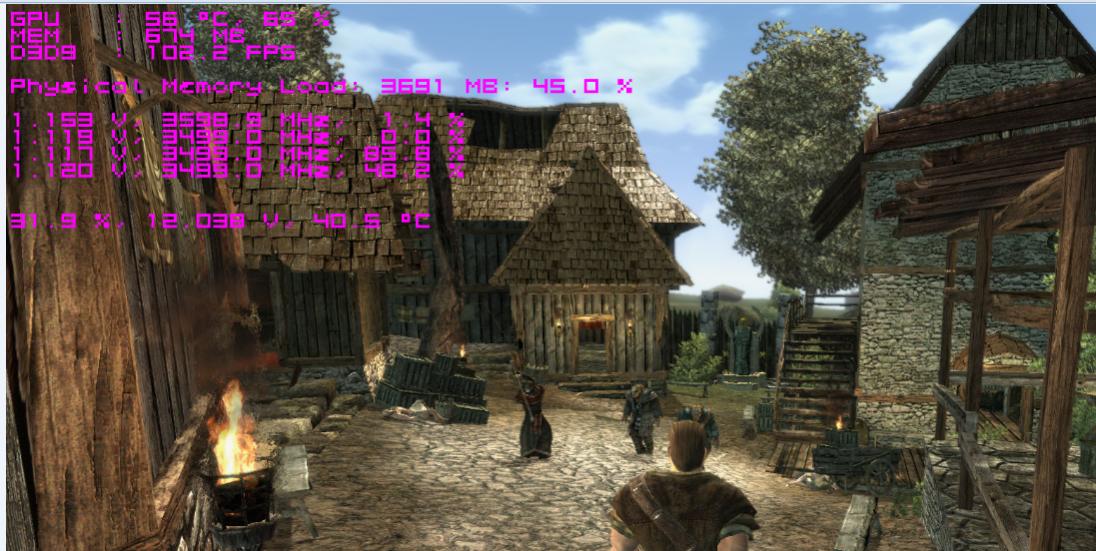

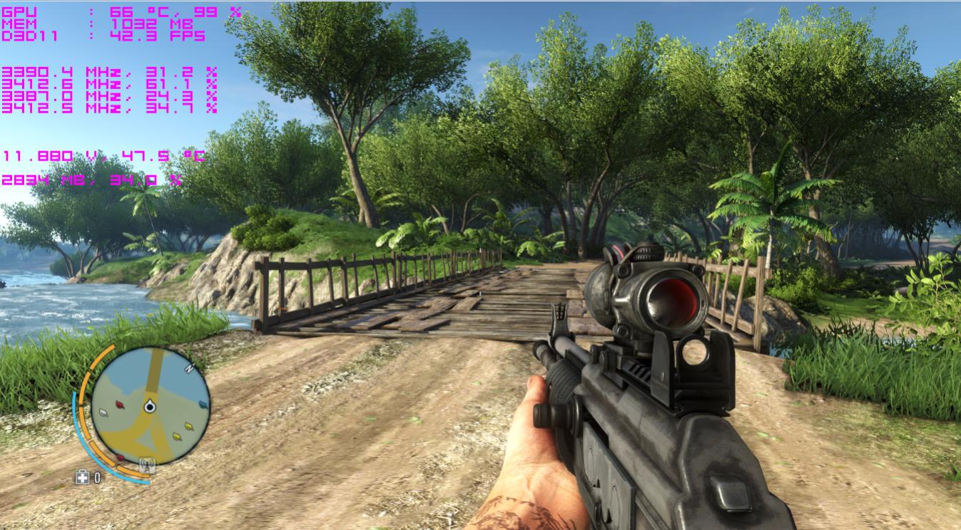

Bei den GPU Lastigen die GPU !
Far Cry 3  mit Ph 970 4 x 3,5 Ghz & 660 GTX auf Sehr hoch ohne MSAA.jpgXeon 1230 & 660 GTX ohne MSAA suf sehr hoch.jpg

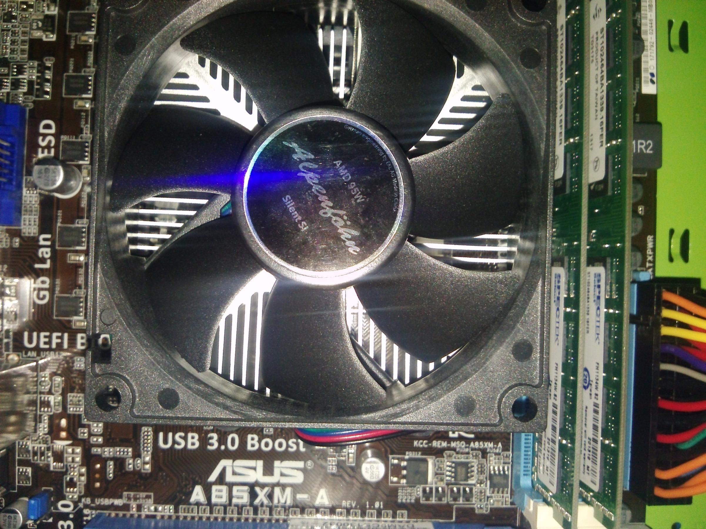

Hier noch das Bild meines Lüfters:CAM00802.jpg

was meinst du mit kühler? den vom gehäuse? steh grad auf m schlauch:D
CPU Kühler ist ein typischer Alu Box kühler ( man kann die Kühlrippen sehen )
das ist so ein teil das geradeso die Mindestanforderung erfüllt .
Aber solang die CPU nicht runtertaktet reicht der .
