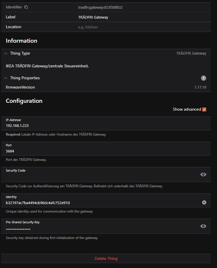

NeoExacun schrieb:Eventuell wäre es über die Files trotzdem einen Versuch wert. Wenn es dann immernoch nicht funktioniert, weißt du zumindest, dass es nicht am UI liegt.
Damit gibt es auch den Fehler:
COMMUNICATION_ERROR
No response from gateway. Might be due to an invalid security code.

Hi,
ich bin mir beim Code ganz sicher. Ich habe den Code gescannt und mit dem aufgedruckten verglichen und 0/O auch ausprobiert.
In dem Video aus Beitrag 2 wird gesagt, dass man noch eine identity und einen presharedkey eingeben. Aber daran komme ich nicht.

timo82 schrieb:In dem Video aus Beitrag 2 wird gesagt, dass man noch eine identity und einen presharedkey eingeben. Aber daran komme ich nicht.
Wir hatten ja schon die Tage geschrieben. In der Doku des Bindings steht, dass man nur den Security Code nur benötigt wird um Identity und Key auszulesen.
Letzter Versuch:
The gateway requires at least firmware version 1.2.42 to connect to this binding.

Warum stimmt die Doku nicht?
Ich habe doch bewiesen das die Doku stimmt!
Zudem ist die angegebene Firmware für das Binding eine min. Angabe, einfach nur als Hinweis, also ist die Doku an der Stelle auch nicht falsch.
Wen es interessiert, hier mal das Changelog für das Gateway von Ikea https://ww8.ikea.com/ikeahomesmart/releasenotes/releasenotes.html
Da dein Netzwerk ja jetzt funktioniert (bezogen auf den Ping) gehe ich immer noch von einem falschen Security Code aus um das eindeutig auszuräumen könntest du deine Ikea App ja mal zurück setzen und das Gateway neu hinzufügen und beim Punkt Code nicht den QR-Code scannen, sondern manuell eingeben.
