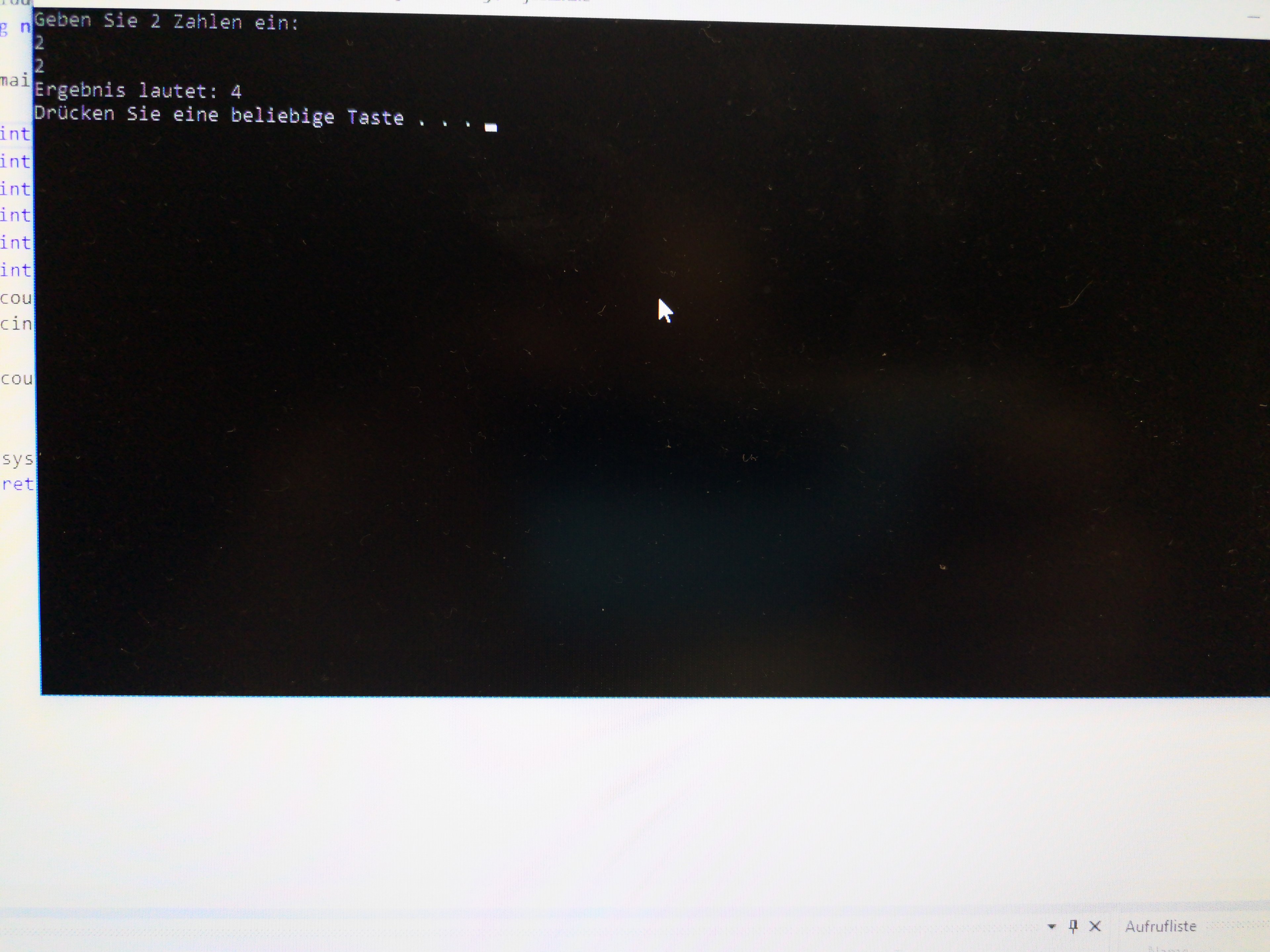

Hier ist wie weit ich schon gekommen bin:
#include<iostream>
#include<string>
using namespace std;
int main()
int A=1;
int B=0;
int C=0;
int D=0;
int zahl1 = 0;
int zahl2 = 0;
cout << "Geben Sie 2 Zahlen ein:\n";
cin >> zahl1 >> zahl2 ;
cout<<"Ergebnis lautet: "
<< A * (zahl1 + zahl2) + B * (zahl1 * zahl2) + C * (zahl1 - zahl2) + D * (zahl1 / zahl2)<< '\n';
system("pause");
return 0;
Ich muss jetzt erst einmal es irgendwie hinkriegen das ich zwischen den Operationen wählen kann. Ich hoffe jemand kann mir bei diesem Problem helfen. Ich wäre sehr dankbar.
