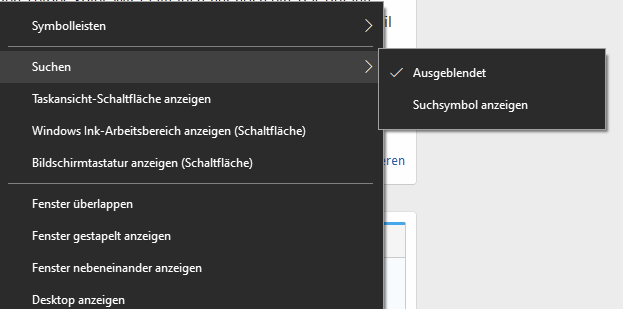

habe gerade das Notebook meiner Cousine auf SSD umgerüstet. Zuvor fiel mir schon auf, dass sich scheinbar keine Apps auf der Taskleiste anheften ließen. Seltsam war vor allem, dass ich beim erneuten Versuch, sie übers Kontextmenü anheften zu wollen, nur die Option hatte, die App von der Taskleiste zu lösen. Nachdem ich jeden Schalter umgelegt hatte, tauchten die Symbole plötzlich unter den Suchfeld auf. Das Suchfeld (dito das Suchsymbol) befindet sich anscheinend auf einer höheren Ebene und verdeckt dadurch ganz oder teilweise die darunter liegenden Elemente.

Was passiert, wenn du das Suchfeld ausblendest?

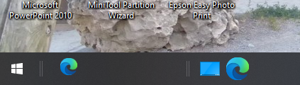

Ohne Suchfeld/-icon:

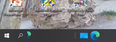

Mit Suchsymbol:

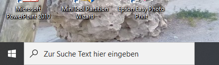

Mit Suchfeld:
Habe jetzt einfach eine leere Symbolleiste ganz links platziert und die Leiste mit den angehefteten Symbolen nach rechts verschoben, damit sie nicht vom Suchfeld verdeckt wird.
