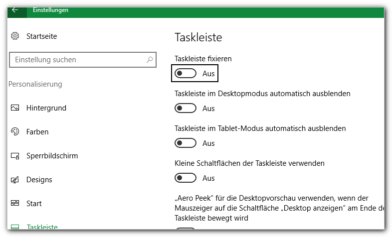

hat irgendein kürzliche Win10-Update dafür gesorgt, dass zB bei YT-Videos im Vollbildmodus die Taskleiste nicht mehr ausgeblendet wird, sondern das Video im Hintergrund dargestellt wird?
"Taskleiste fixieren" ist weiterhin nicht aktiviert.
Windows-Version 1607 Build 14393.1198

NEIN. ist mir auch nicht bekannt, dass so ezwas vorgekommen sein soll. ich hab das bisher bei keinem Windows10 Update oder Upgrade gehabt. Scheinbar verursacht das irgendeine Einstellung bei dir. (wieso hast du Taskleiste nicht fixiert? teste doch mal was passiert, wenn du sie fixierst.
Ja, hab den Schalter mal probeweise aktiviert. Doch macht keinen Unterschied. Keine Ahnung, was dieser, mit Verlaub, Mist wieder soll :(
