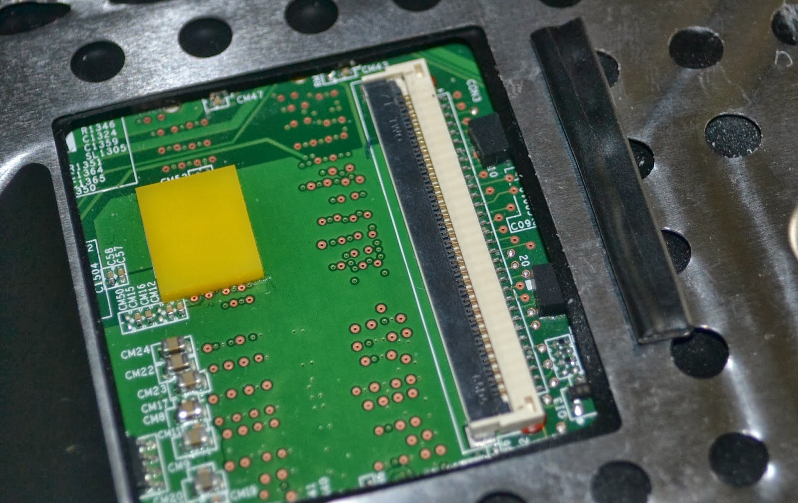

Ganz einfach, auf folgendem Bild siehst du das Flexkabel bzw. Flachbandkabel und die entsprechende Buchsenleiste bzw. ZIF-Steckverbinder [rot markierter Bereich]. In diesem markierten Bereich muss das Kabel der Tastatur mit dem Mainboard verbunden werden.
Sofern das Flexkabel nicht mit dem Steckverbinder korrekt verbunden ist, dann ganz vorsichtig mit dem Fingernagel oder Kreditkarte den schwarzen Verriegelungs-Bügel nach oben drücken, ...
... folglich das Flexkabel exakt in den Steckverbinder einlegen und sogleich den Verriegelungs-Bügel vorsichtig herunterklappen.
Reaktionen: Johnny_2018

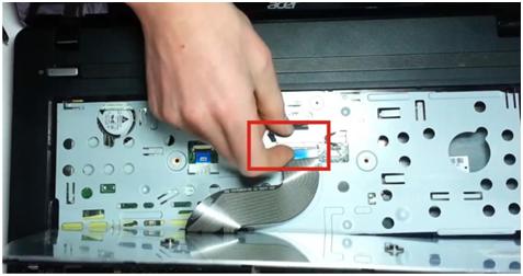

irgendwaas schrieb:
bei mir sieht das ganze total anderst aus
Bei dem ACER-Notebook - welches auf dem Bild mit dem rot markierten Bereich zu sehen ist - handelt es sich exakt um dasselbe Modell wie deines, das ACER Aspire E1-772G.
Ich vermute, dass du das Ganze völlig falsch angehst.
Schau dir bitte einmal folgendes YouTube-Video dazu an:
Info nebenbei: In diesem Video siehst du die Demontage deines Modells.
Und meine Bitte:
Benutze zum Aufhebeln bitte keinen Schraubendreher, sondern wie bereits erwähnt z. B. eine [alte] Kreditkarte oder Krankenkassencard, Hauptsache die Karte besteht aus weichem Kunststoff.

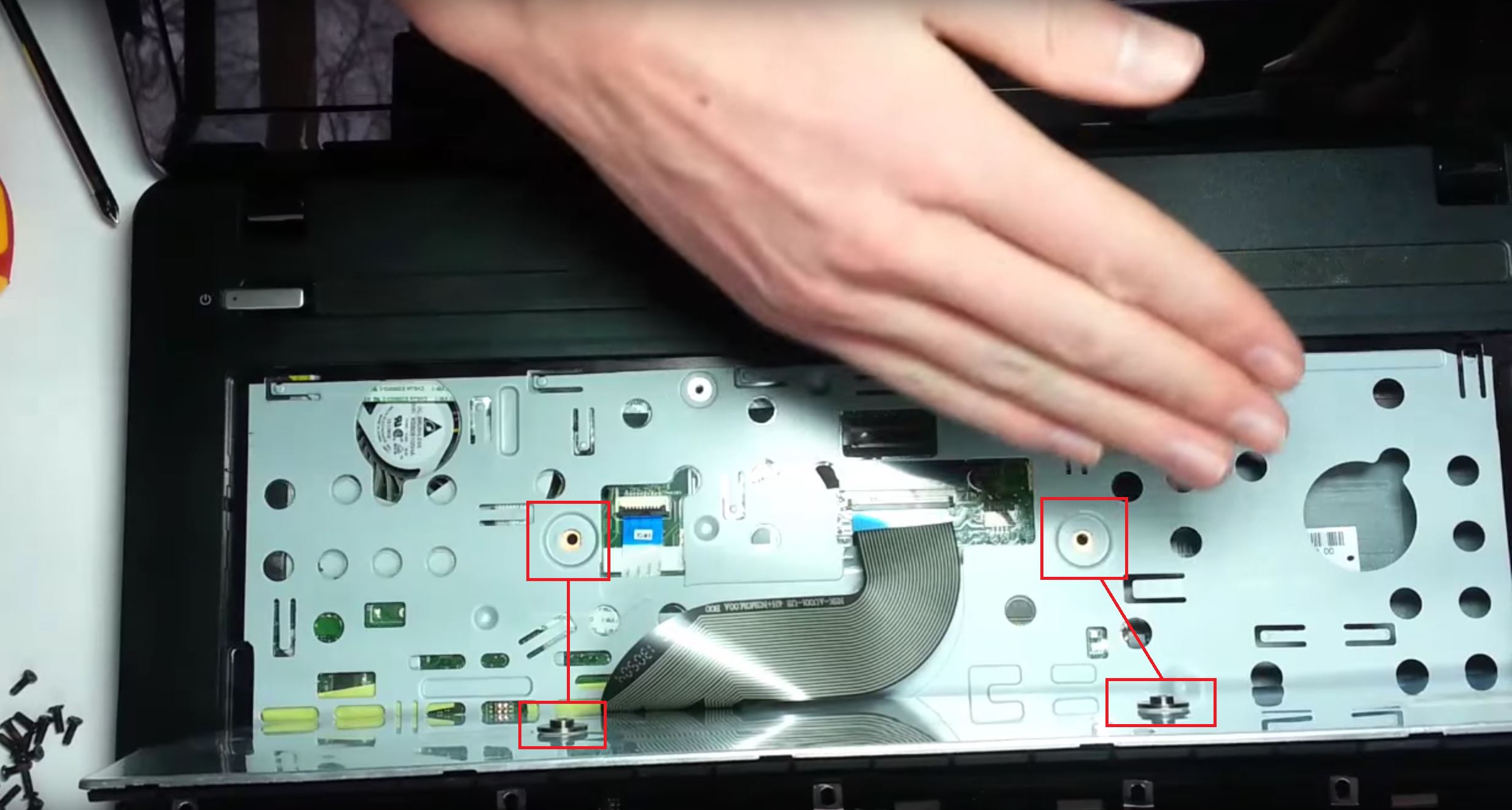

Sehe ich das richtig, dass man die tastatur auch direkt , ohne Schrauberei , abnehmen kann ?
Es müssen zwei Schrauben in dem rot markierten Bereich vollständig gelöst werden. Diese Schrauben befinden sich auf der Unterseite deines Notebooks.
