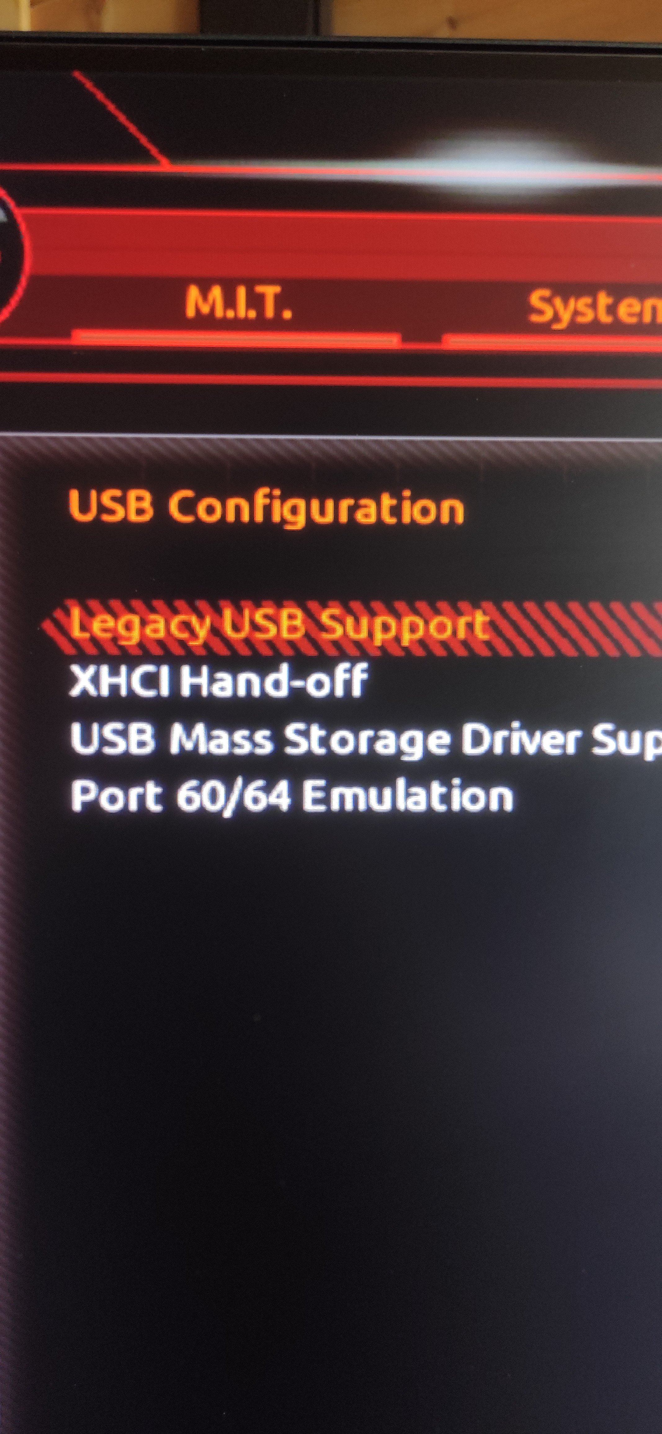

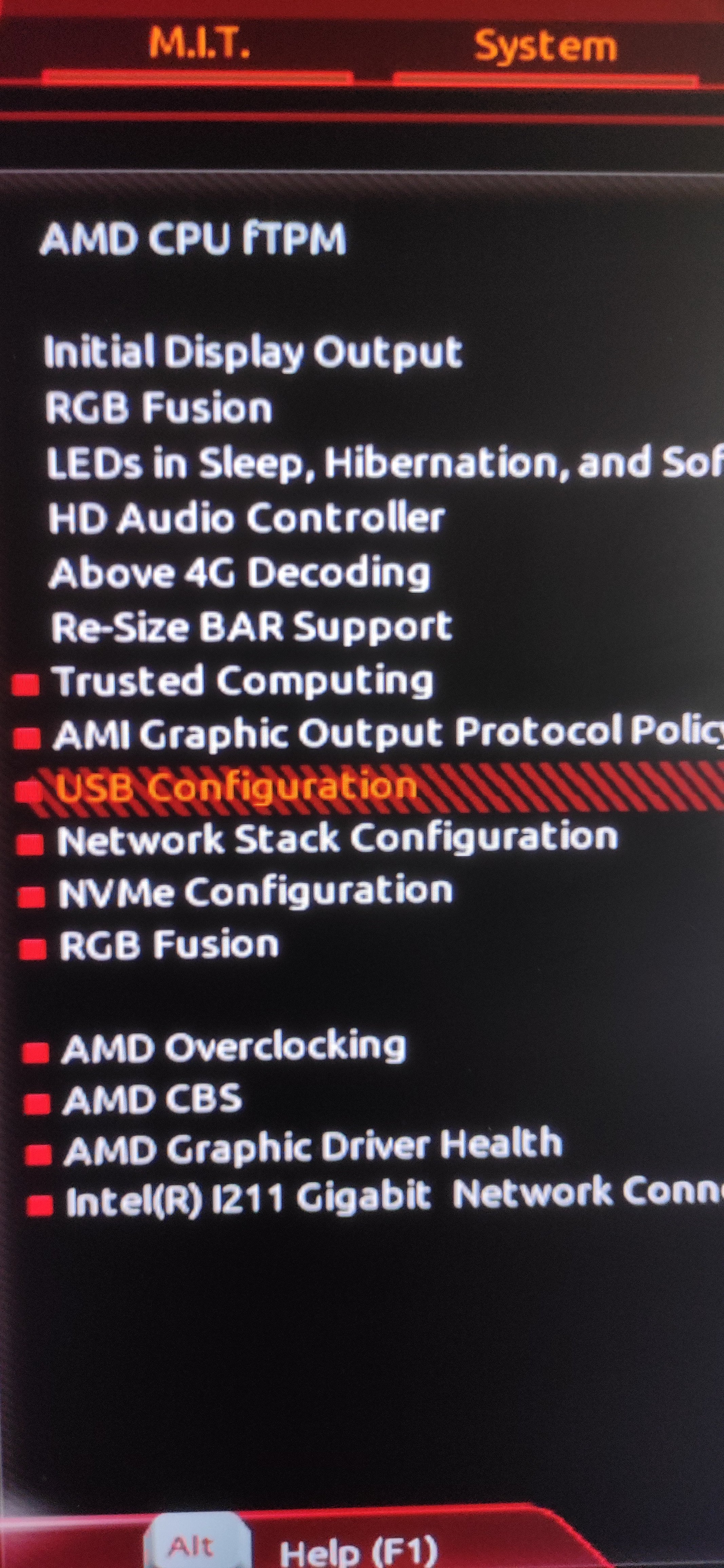

Ich hab mal Fotos von meinem ASUS-Bios gemacht. Evtl. findest du ja ähnliche Einstellungen bei dir.
Es scheint bei mir diese Option wirklich nicht zu geben..
