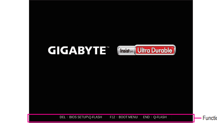

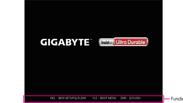

Wenn ich ihn jetzt starte kommt da der schöne Gigabyte Bildschirm. F12 zum Booten, End um ins Bios zu kommen...
war mir jetzt erst aufgefallen,
hast du mal "del / entf" anstatt von "end" gedrückt?

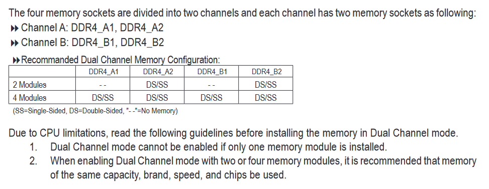

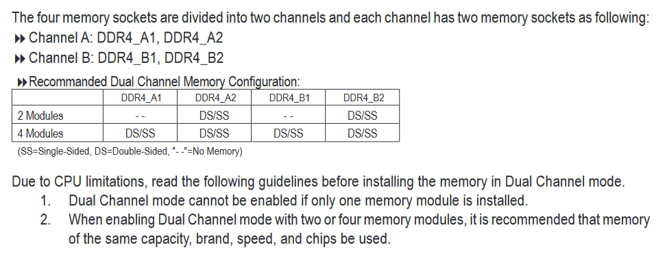

Was passiert, wenn du den anderen Riegel alleine testest? Funktioniert dann auch alles? Sitzen die Riegel auch sicher in den beiden richtigen Slots A2 und B2?
Probiere auch mal die verbleibenden drei Speicherslots mit dem funktionierenden Speicherriegel durch! Vielleicht ist ja einer der Speicher- Slots auf dem Board mechanisch oder elektrisch defekt oder ist generell nicht richtig mit dem entprechenden Kanal des CPU- Speichercontrollers verbunden. Letzteres könnte damit zusammenhängen, daß einer oder mehrere der enstprechenden Pins der CPU keinen Kontakt zum Sockel haben, weil sie eventuell verbogen sind.

Und erneut darf ich mich bedanken. Warum auch immer, aber das einfache Tauschen der Riegel hat geholfen. Alles funktioniert soweit, beide Riegel werde erkannt.
