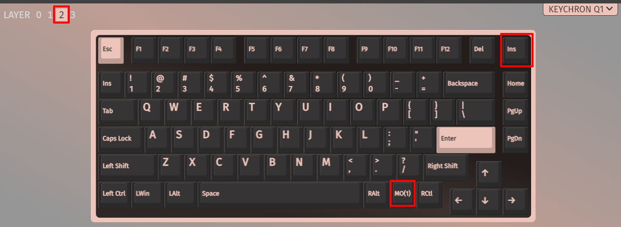

Guten Tag.
Ich möchte gerne mit VIA die Funktion Printscreen auf die Tastenkombination Fn+INS legen. Dies gelingt mir jedoch nicht. Kann mir jemand erklären, wie das geht? Die Reihenfolge von Home/PgUp/PgDn konnte ich ändern, wie Ihr seht.
Mit der Beschreibung von Keychron klappt es nicht, ebenso habe ich mit google keine brauchbaren Infos gefunden. Ich stehe gerade auf dem Schlauch.
Danke.

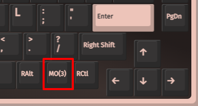

Ergänzung: ich habe es wie folgt hinbekommen.
Fn-Taste im Layer 2 (Windows) mit MO(3) belegen.
Dann im Layer 3 die Insert-Taste mit der Funktion Printscreen belegen.
