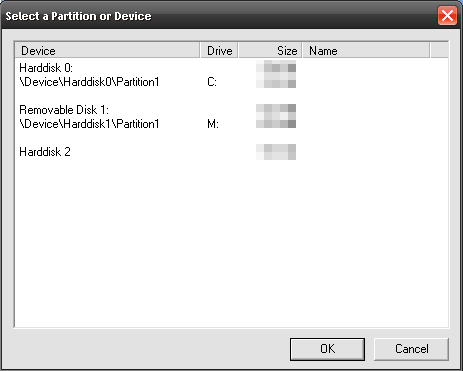

Also das hört sich für mich echt alles unlogisch an. Egal welches Format oder welchen Header die Platte hat, sie MUSS im Menü angezeigt werden, etwas anderes gibt es einfach nicht. Ich glaube eher, du übersiehst sie, weil sie jetzt nach dem Formatieren anders angezeigt wird.
Zeig mir doch mal den Screenshot der TC Devices Liste. (Beispiel angehängt)

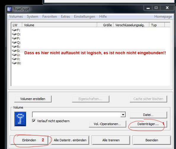

ich mach gleich mal ein screen davon .....
so hier der screen
danke nochmal für deine hilfe
http://www.h--o--s.net/tc_problem.jpg
Ja eben, du musst das Laufwerk noch mounten ("Einbinden"), ist ja klar, dass es in der Liste nicht aufgeführt wird. Du musst erst die Platte unter "Datenträger" identifizieren (zB über die Größe in GB), und dann dein Passwort eingeben...
Im Zweifelsfall mal das TrueCrypt Manual lesen. Auweia, da sitzt der Fehler mal wieder vor dem Bildschirm und tippt ^^
In der Liste wo du dein Laufwerk "T:" erwartest, das ist in Wirklichkeit die Liste mit den noch verfügbaren (freien) Buchstaben, die dein System noch vergeben kann. Insbesondere ist "T:" NICHT aufgelistet, weil deine verschlüsselte Platte schon als Raw-Type mit dem Buchstaben "T:" gemountet ist. Möchtest du jetzt also die verschlüsselte Platte als Laufwerk "T:" einbinden, musst du erst über die Windows Datenträgerverwaltung den Buchstaben "T:" entfernen (insbesondere muss sie darauf folgend als Laufwerk T: aus dem Explorer verschwinden!), damit er dann in Truecrypt verfügbar wird. Es ist daher sowieso generell sinnlos einem verschlüsselten Laufwerk vor dem Entschlüsseln einen Buchstaben zuzuweisen. Dieser blockiert nur und hat keine Funktion.
So, jetzt wurde es glaube ich klar?

verdammte scheiße
es funktioniert irgendwie hatte ich da jetzt einen krassen denkfehler !!
thx für deine hilfe
Hehe, no prob, hat doch jeder Mal. Hauptsache es funzt wieder.
