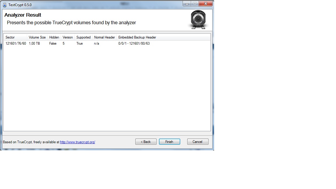

Was sagt mir das ausser das es ein TC Volume ist?
Kann auch noch mehr Bilder schicken...

unable to mount - The TestCrypt driver couldnt be loaded - liegt wohl daran das TC kein 64 Sytem Treiber findet, obwohl ich ihn installiert hatte - W7 fordert aber den 64 Bit Treiber, TC hat nur den 32 eingebunden
werde das ganze gleich noch mal auf einem XP System probieren
Im Normalfall liegt es an der Treibersignatur - diese kann man deaktivieren, wenn man mit der entsprechenden F8-Option beim Windows Start arbeitet. Aber Windows XP sollte auch so funktionieren.
ES hat funktioniert - die Platte wurde repariert - IST das GEIL.
