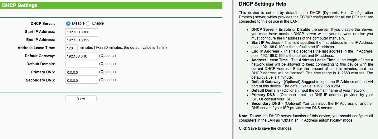

ich glaube auch das es das eher ein DHCP problem ist. ich kann im TP-Link nur folgende machen im Bereich DHCP:

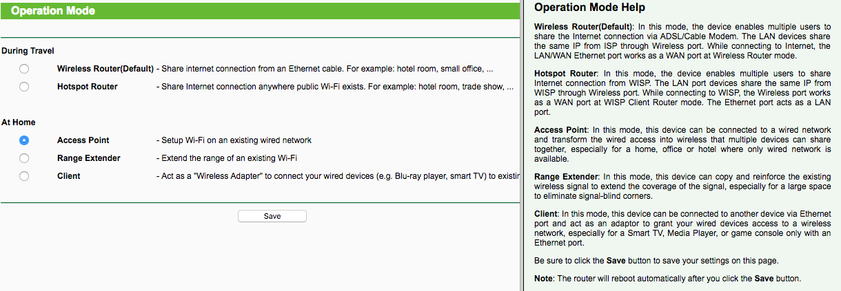

aber vielleicht nutze ich auch den falschen modus ?

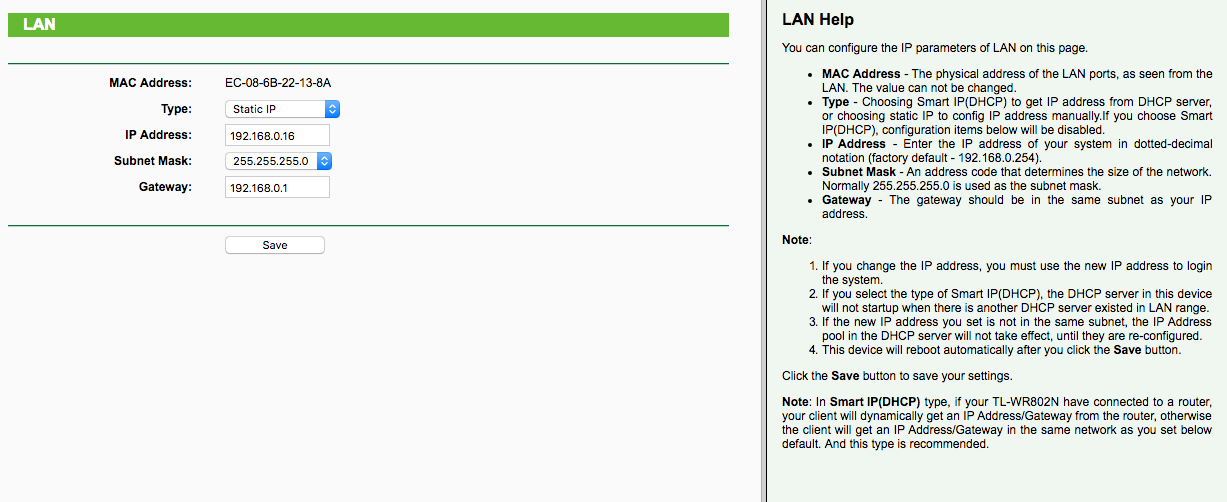

allerdings hab ich jetzt mal hier eingetragen:
Irgendetwas ist aber an Deinen Ausführungen falsch,
Modus: Access Point
Statische IP: 192.168.0.10
Und nun trägst Du dort die x.16 ein? Da muss doch wohl nicht "Static IP" stehen sondern "Smart IP" wenn der TPlink sich vom Router die IP holen soll, steht auf der rechten Seite doch auch so beschrieben?

ah da hab ich mich vertippt, die 192.168.0.16 ist korrekt so.
und wenn ich "smart ip" verwende, gebe ich dem tp link ja nur eine feste ip, so dass ich nicht immer suchen muss wie ich den AP erreiche? oder?!
