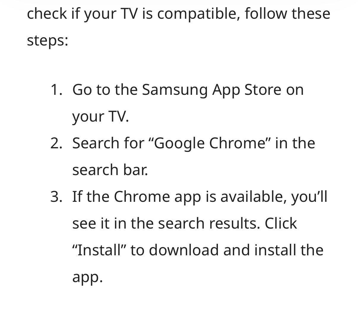

Gibt es zufällig ein Firmware Update für den Fernseher? @Hotte 50
Der interne Browser hat ein Problem mit Google.
In Theorie kannst Du bei dem Samsung den Chrome nachinstallieren.

- Chrome kann ich nicht installiern, finde es bei den App´s am Fernseher nicht.
