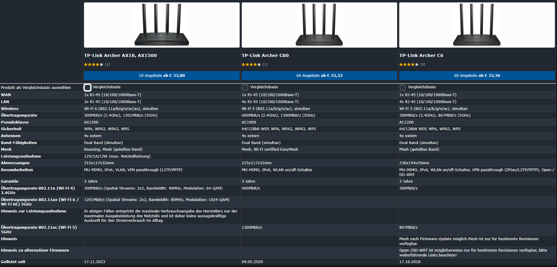

Überlege jetzt mir einen neuen günstigen TP Link Router als Ersatz zu bestellen. Ist da ein bestimmtes Modell als Access Point empfehlenswert?
Ich dachte an den TP-Link Archer AX18 oder den TP-Link Archer C80 für 33€.
Wobei ich nicht so ganz verstehe, warum der neuere AX18 mit WiFi-6 langsamer als der ältere C80 mit WiFi-5 ist.
Sollte der nicht schneller sein?
Gibt es noch andere "typische" Empfehlungen für günstige Access Point Router?
weil er 2,4GHz nur 2x2 spatial streams hat und der andere 3x3
Anzahl Spatial-Streams: 2 versus 3.

Der AX18 macht wifi6 nur auf 5Ghz. Auf 2,4 Ghz nur wifi4, also netto 54Mbit. Kannst Du vergessen das Teil.
Da ist dann fast jede alte Fritzbox mit 90Mbit besser.
Hol Dir einen Cudy WR3000S und mach openWRT drauf. Darüber bekommst Du Wifi6 auf 2,4 GHz mit 190Mbit Netto und Wifi6 auf 5 Ghz mit 500Mbit Netto. Vorausgesetzt die Clients können Wifi6.
Danke, ein hoch auf die Geizhals Vgl. werte...
