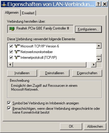

Taucht es hier auf ?

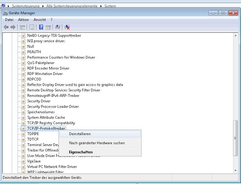

Start -> Systemsteurung -> System -> Gerätemanager -> Ansicht -> Ausgeblendete Geräte -> Nicht PnP -> TCP/IP
Dort sollte das Protokoll vorhanden sein -> Deinstallieren und Reboot.
LG der Gnom
PS: habe hier nur eine Win7 Kiste , sollte aber ähnlich zu XP sein
Edit 2: Oder http://support.microsoft.com/kb/299357/de
