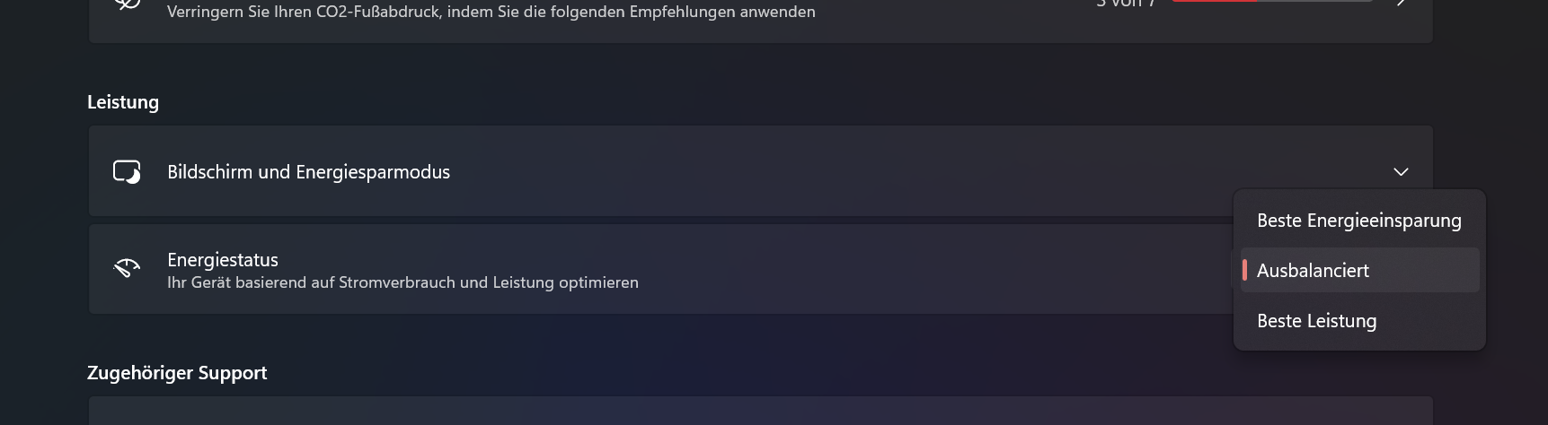

Was du noch probieren könntest ggb in Windows die Einstellung umstellen, ggf hilft das ja bei Dir:
