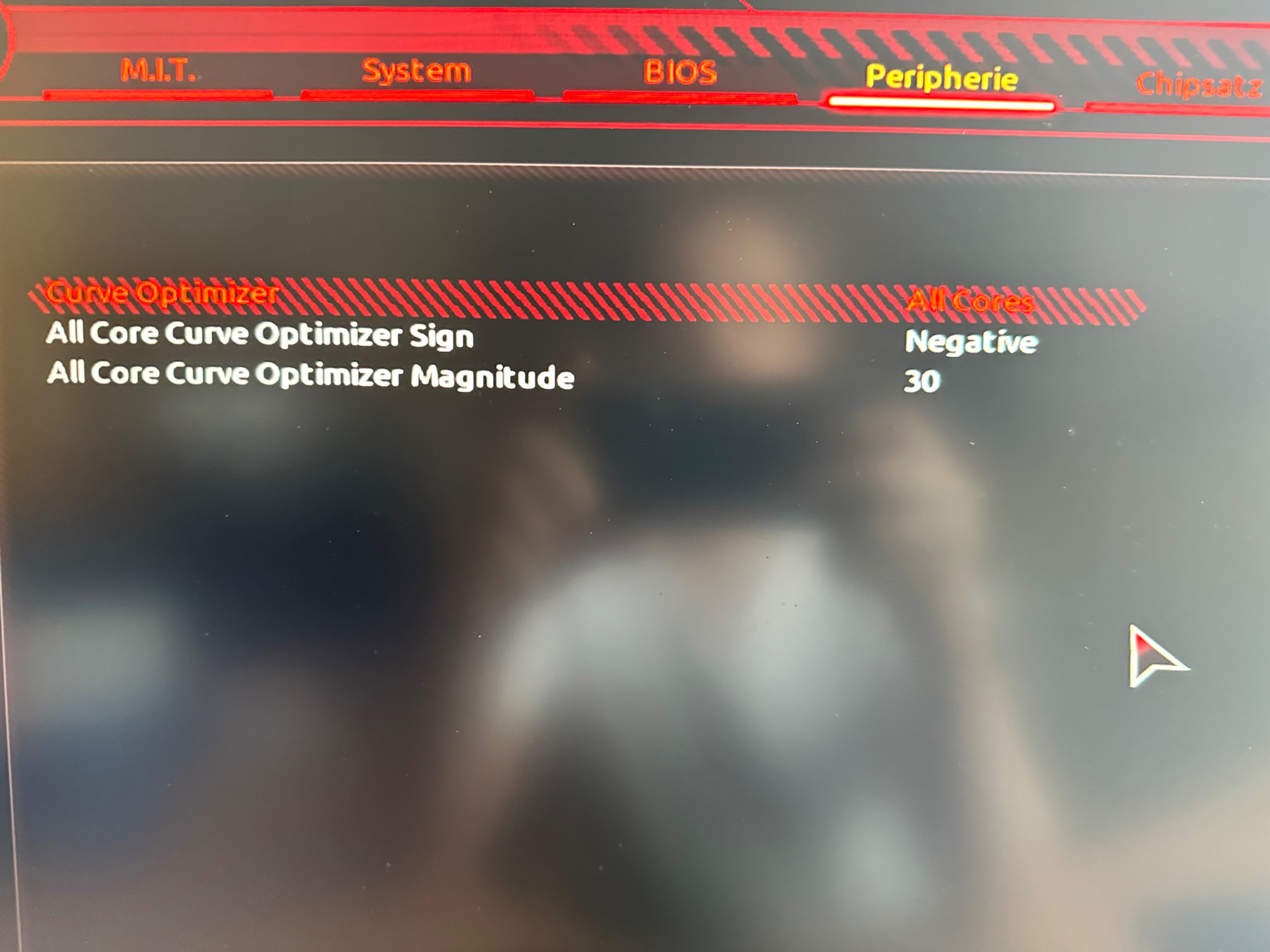

By the way. Vielleicht kann ich ihn weiter undervolten. Er läuft ja schon mit -30 All Core. Mehr kann ich nicht einstellen. Wie heißt der Wert, den ich senken muss?
du brauchst einen neuen CPU-Kühler. 70C sind normal und weiter runter wird schweer werden, weil die CPU 8 Kerne hat ... die CPU weiter untertakten mit weniger Spannung macht 0,00 Sinn und funktioniert auch nicht!

CO all -30
mit 95,70,110
komme auf diese Werte, höhere Werte (Limits) machen die CPU nur ineffizient !!!

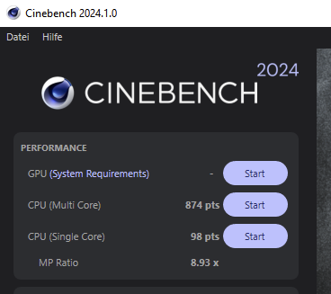

Bei mir waren es mit R24.1 gerade Single Core 98, Multi Core 888.
5700x mit 95W/70A/100A, CO manuell ausgetestet mit CoreCycler@Kagari ([-30|-27|-30|-30|-25|-30|-22|-30]).
Liegt also hier alles ziemlich nah beisammen - kleinere Varianzen wären ja selbst bei identischem Silizium zu erwarten (Kühler, RAM, Zimmertemperatur, Windowshintergrunddienste,....).

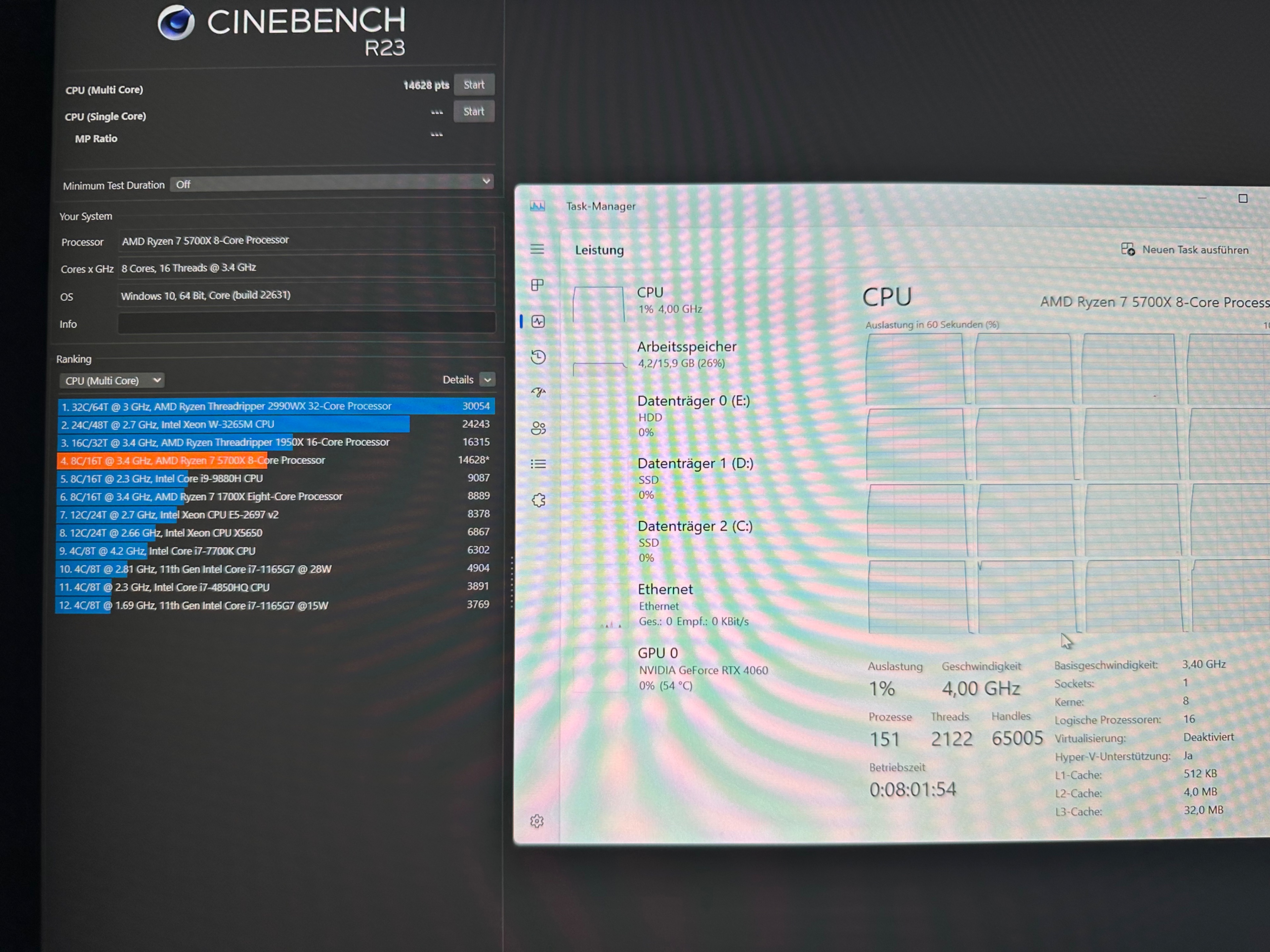

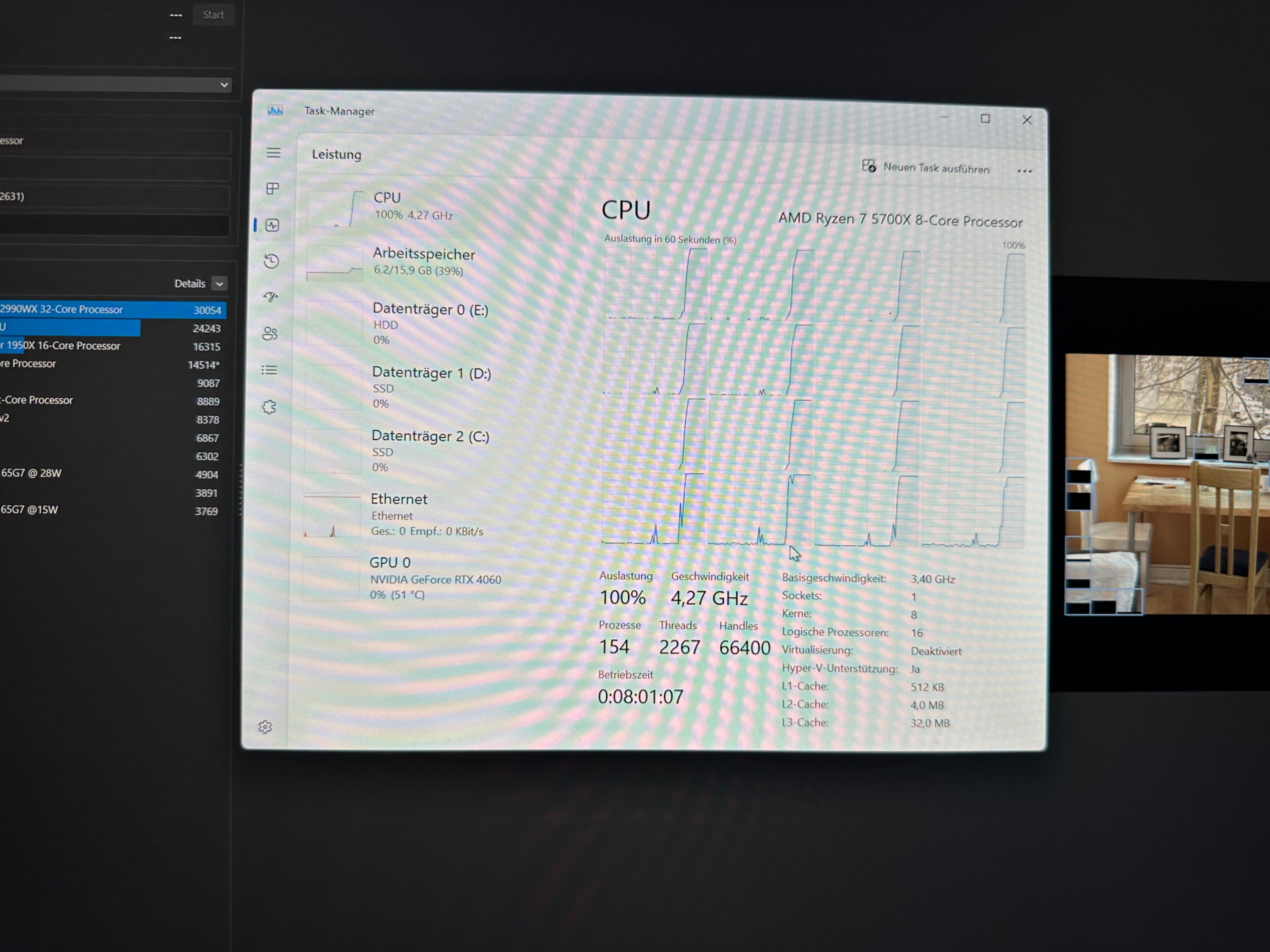

Taskmanager steht bei 4,32 GHz fest.
~14800 Punkte/Max 70 Grad
Tut mir leid das ist technisch nicht machbar es gibt keinen ZEN3/8 Kerner der mit 4,32GHz im CB23 14800 Punkte erreicht. Weder ein 5800X noch ein 5800x3D können das schaffen bei der GHz Zahl.
Warum sollte es also ein von AMD herabgestufter 5700X können vor allem mit lahmen 3200 MHz RAM.
Selbst wenn du deine CPU auf CO -50 stellen könntest würdest du nicht diese Punktzahl erreichen.
Ist nicht böse gemeint aber du musst schon realistisch bleiben sonst verunsicherst du andere User mit der Selben CPU die hier Hilfe suchen :)

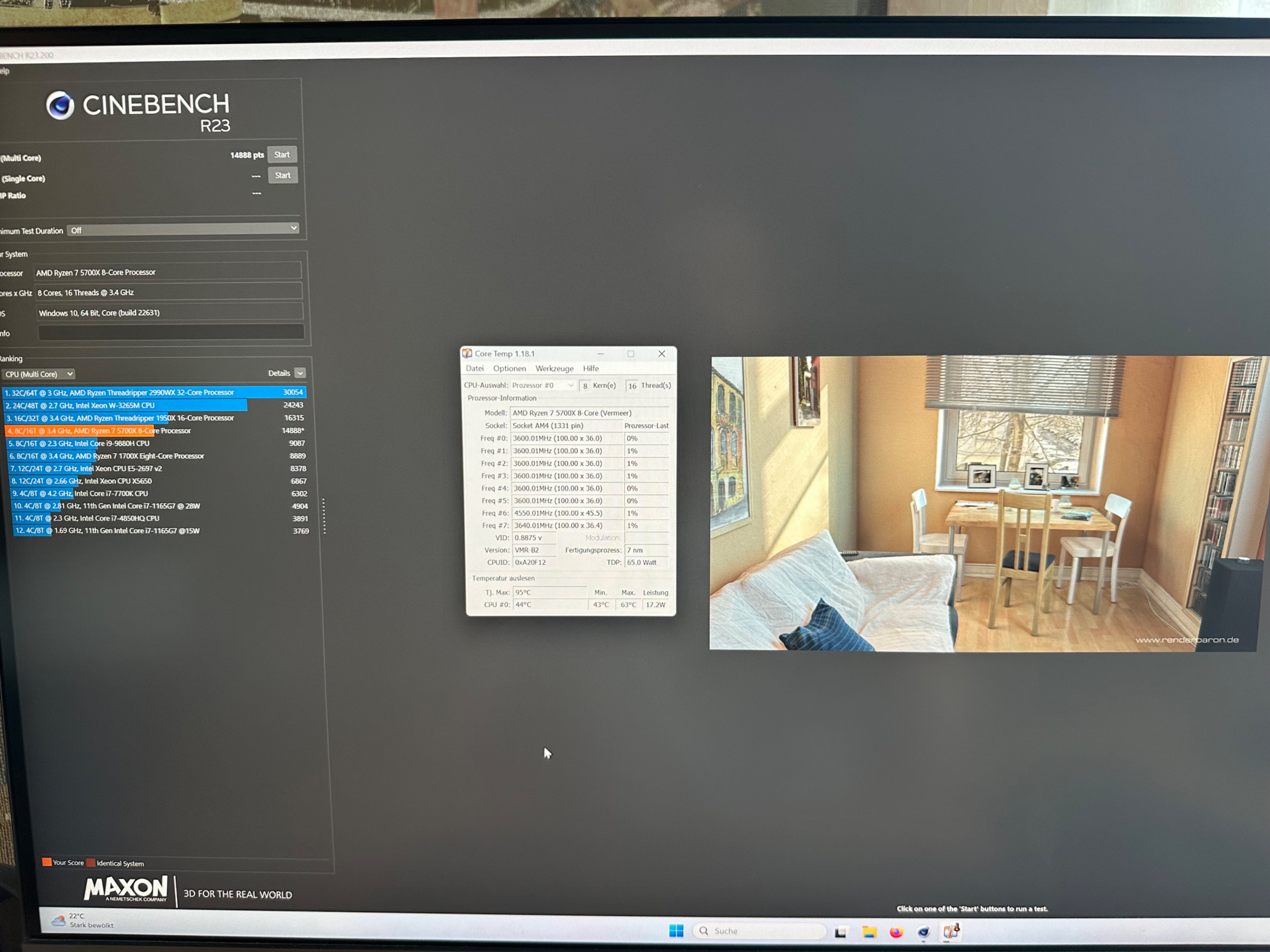

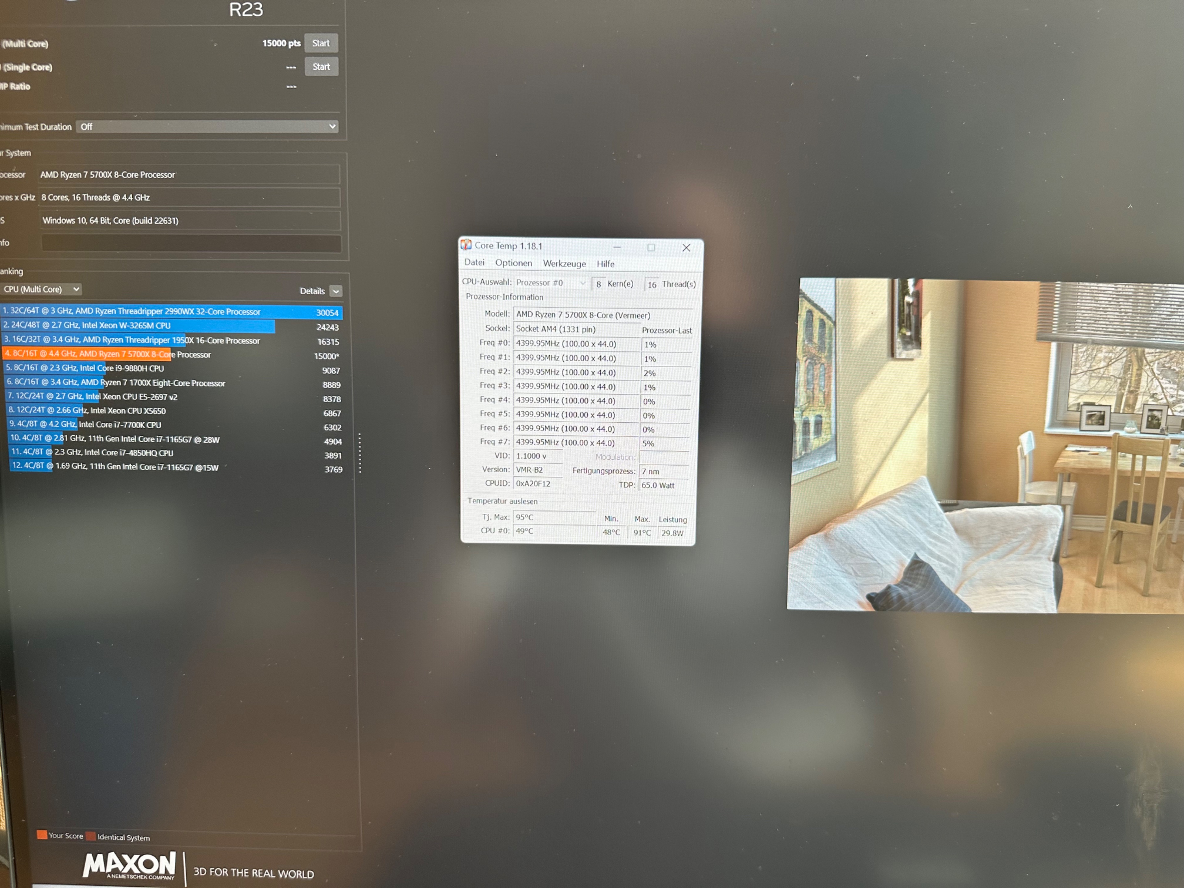

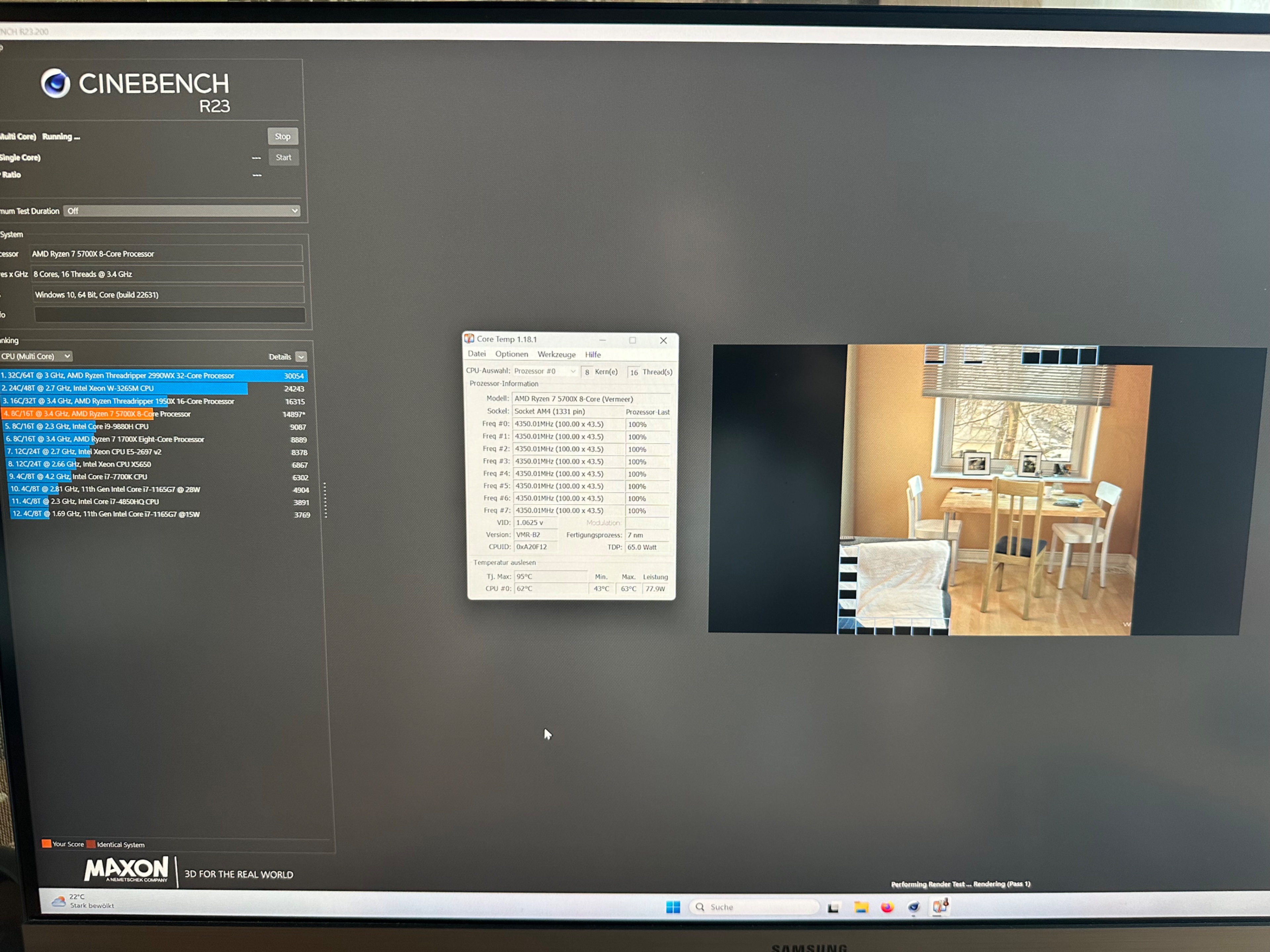

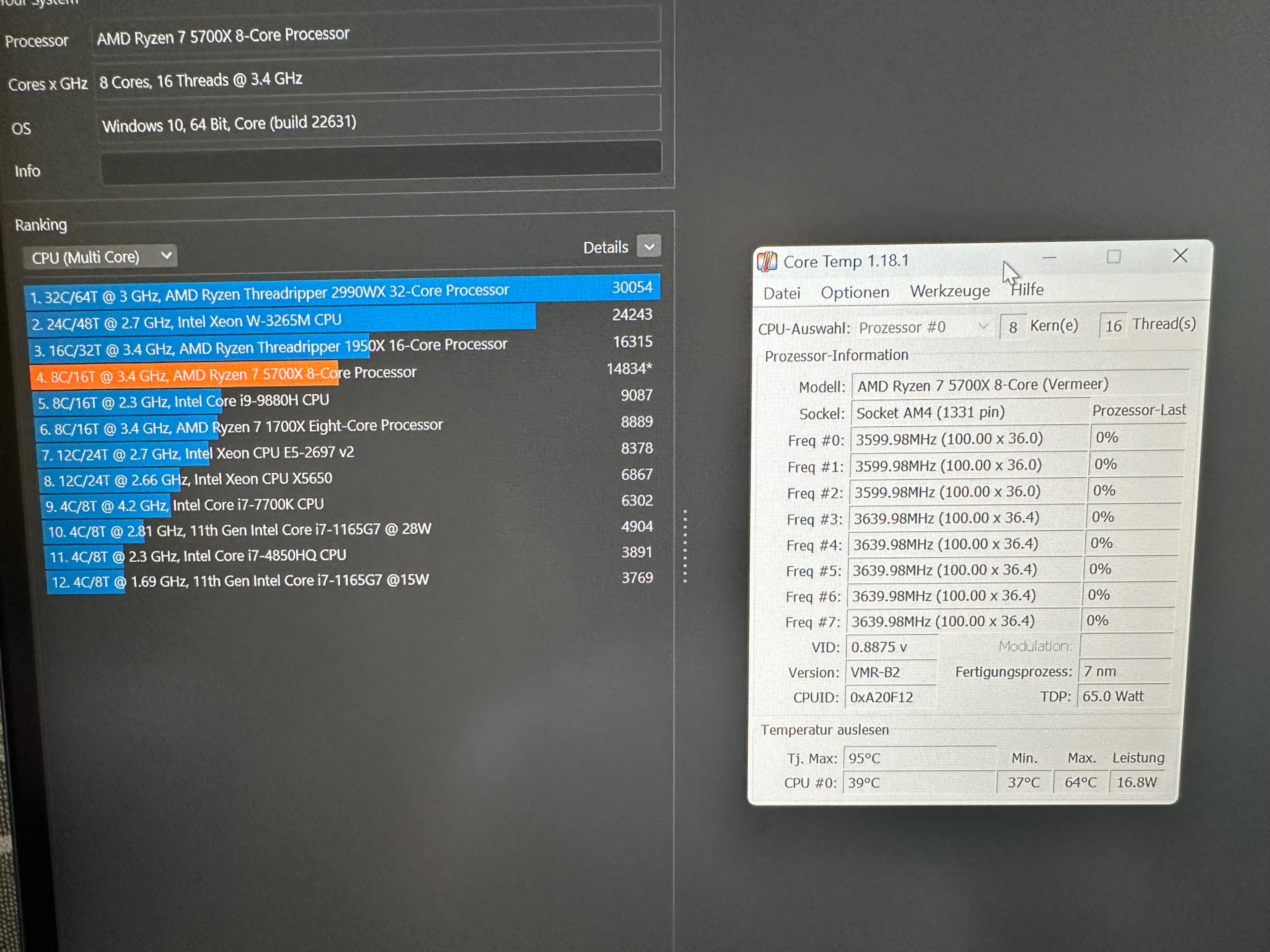

Hier, da war der Rechner nach einer Gaming Session wärmer als sonst. Er wollte unter einem Wraith Prism (Lüfterkurve leise) und max. 72 Grad nicht über 4.27 GHz hinaus. Trotzdem hat es für 14628 Punkte gereicht. Was soll ich sagen.

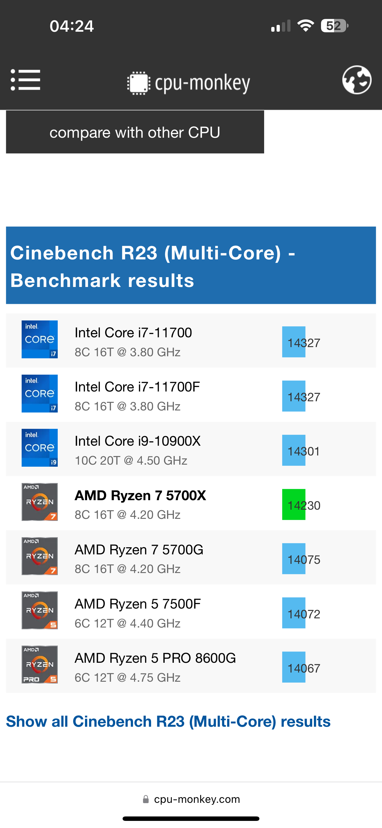

Hier werden mit 4.2 GHz 14200 Punkte erreicht. Technisch doch alles machbar.

@Alex214AS
Was sind nochmal genau deine Settings da, wie du geschrieben hast CO global minus 30 und Takt minus 100MHz?
Bzgl. Takt auslesen nimmst du am besten HWiNFO, dann unter den effektiven Taktraten schauen.
@casimir101
Der 5800x schafft dann halt mit PBO anscheinend 5,05GHz, der 5700x nur 4,85GHz.
Sonst fallen mir jetzt keine signifikanten Unterschiede ein...
Ja, genau. Mehr als -30 All Core und -100 MHz Boost Clock habe ich nicht eingestellt. 2x 8GB 3200 MHz.

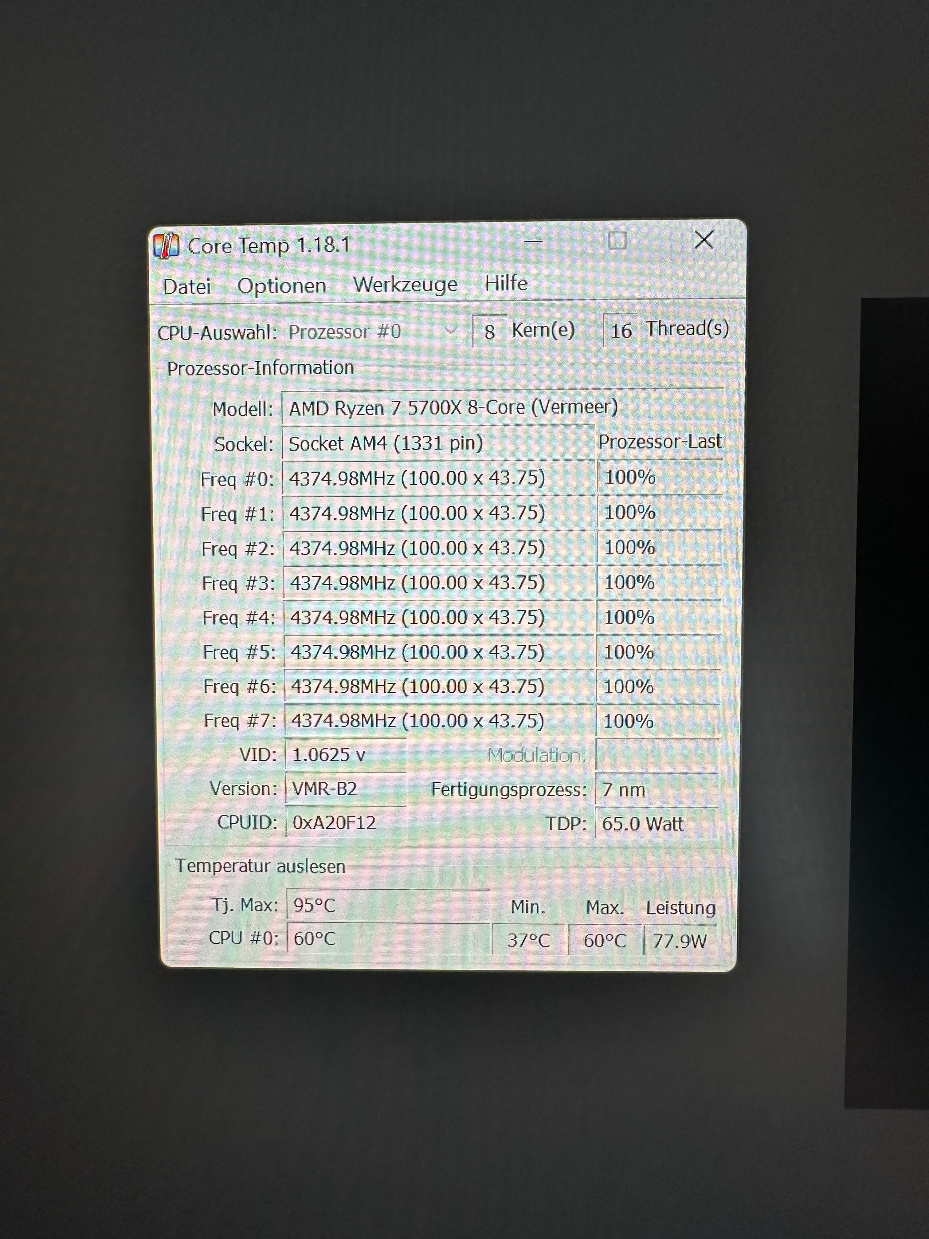

Hier ist nochmal ein Kaltstart. Es werden 4370 MHz bei 1.0625 Volt angelegt und gehalten. So erreicht er 14834 Punkte mit einem Verbrauch von 78 Watt.

Gab da mal nen Bug ich weiß nicht mehr genau wie man den einschaltet für bessere fake ergebnisse, jedenfalls ging es um die Systemtimer, in einem bestimmten mode geschaltet sorgte es dafür, das die Zeitrechnug falsch lief und damit die Punkte falsch, also zu hoch berechnet wurden :D
Also, ich habe gerade nochmal die aktuellste Version heruntergeladen. Hier nochmal, wenn ich den Lüfter auf maximale Drehung stelle. Ich denke, mit einem stärkeren Kühler geht da noch mehr.

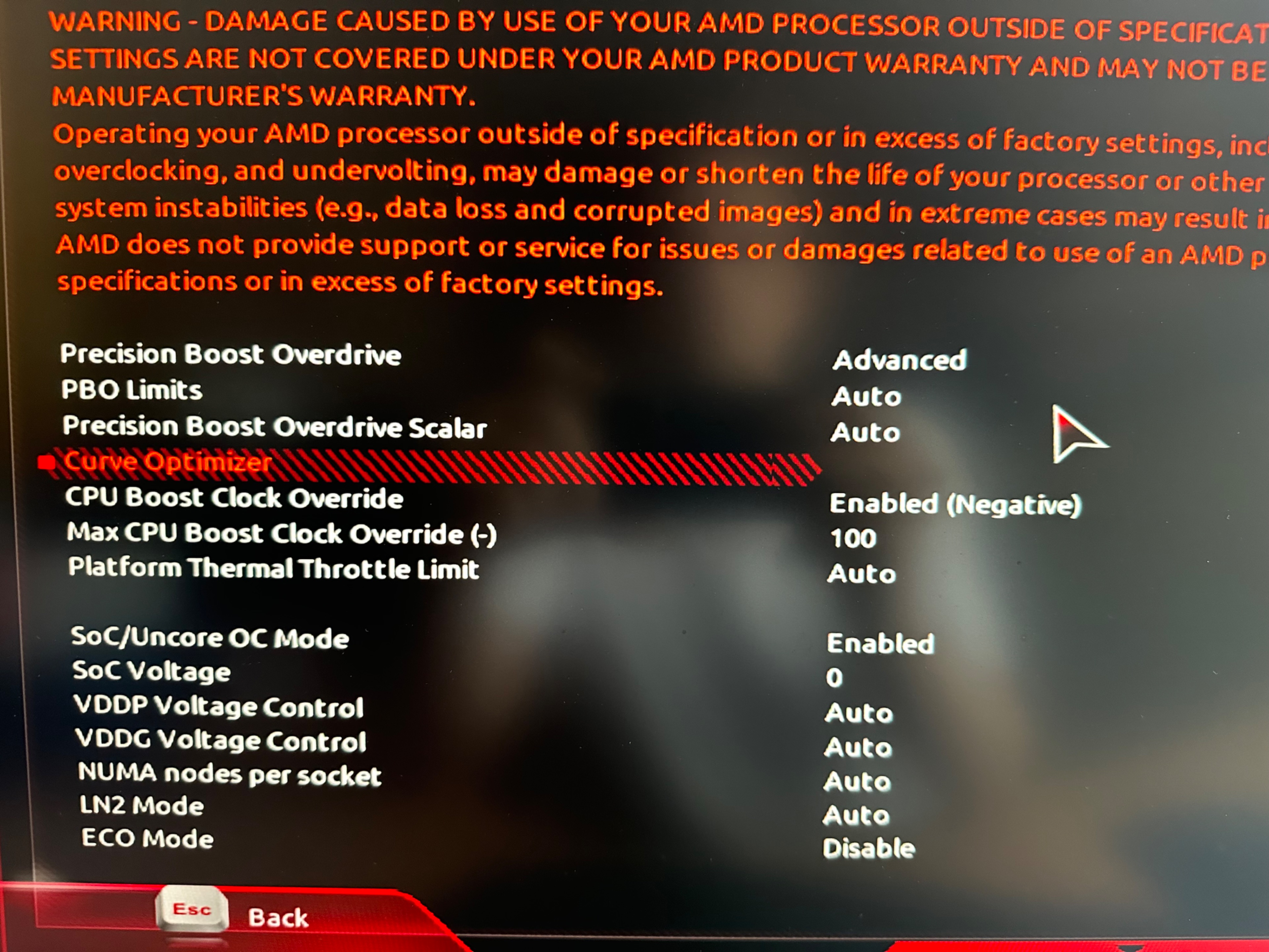

Nur aus Interesse habe ich versucht, das maximale aus der CPU zu drücken. Dabei sind mir ein paar Sachen aufgefallen.
Die Änderung von CO-30 auf CO -20 All Core kostet mich schon allein 600 Punkte. Der Prozessor kommt kaum über die 14100 hinaus und taktet niedriger, obwohl er nicht über 70 Grad hinausgeht.
CO -30 und Offset -0.054 Volt läuft auch. Bringt kühlere Temperaturen aber auf Kosten des Taktes. Er geht nicht über 4.2 Ghz hinaus. Ergebnis, weniger Punkte.
Selbst CO -30 und Offset -0,018 Volt kosten mich etwa 400 Punkte. Er läuft nicht über 4,2 Ghz.
Ja selbst bei -0,006 Volt kostet das Takt.
Ergo, -30 CO und DVID Offset Negativ kosten Geschwindigkeit, vermutlich, weil dem Prozessor weniger Strom zugeführt wird und er dadurch geringer taktet.

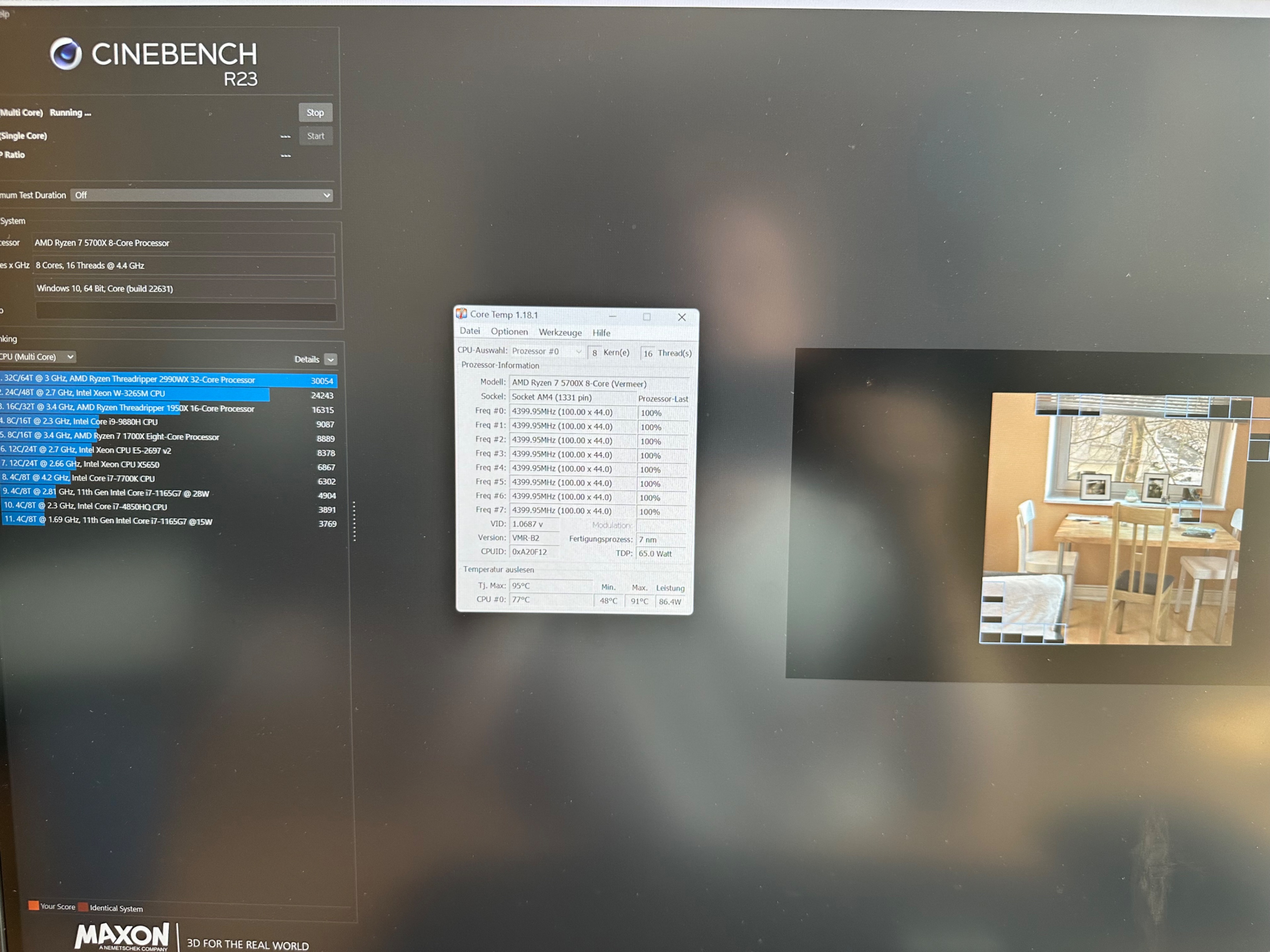

Für 4.5 GHz all Core reicht der Wraith Prism nicht aus. Ich musste DVID auf über 0.10 Volt anheben. Die Temperaturen waren mit Prime95 Heat Test immer kurz vor Tj. Max. Dabei steigt auch irgendwann ein Prozessor aus und es crasht. Mehr DVID wollte ich dem Prozessor nicht zumuten.
C23 lief trotzdem durch und ich hatte fast 15400 Punkte. Die Temps waren mit C23 deutlich geringer. Vermutlich lässt sich das alles mit einem besseren Kühler und mehr DVID in den Griff kriegen.
4.4 GHz all Core läuft mit einem DVID von 0,060 Volt. Die Temperaturen bewegen sich in Prime95 auf die 90 Grad zu. Aus welchen Gründen auch immer, sind die Temperaturen in C23 unter 80 Grad bei voll Last. Exakt 15000 Punkte in C23.
Fazit für mich persönlich. Übertaktung auf 4.4 GHz All Core völlig sinnlos. Ich lasse ihn lieber mit CO -30 und -100 MHz Boost Takt laufen und habe halt immer warmen Zustand 14600 Punkte statt 15000.
