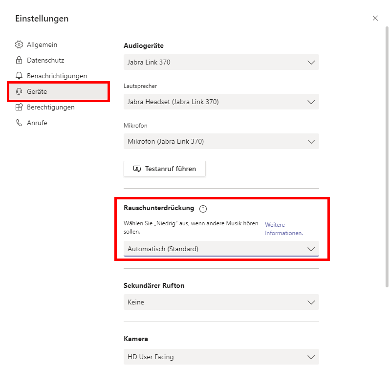

Geh mal in die Teams Einstellungen und dort unter Geräte und experimentiere mit der Rauschunterdrückung. Allerdings geht das nicht während eines Anrufes, sondern nur jeweils für den nächsten.
