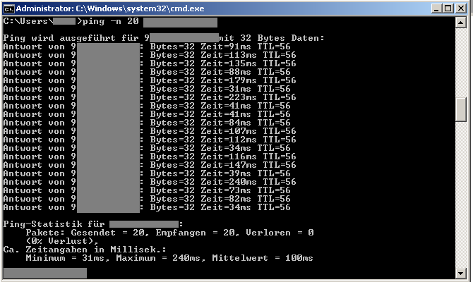

neuerdings beobachte ich mit meinem Internetanschluss folgendes Verhalten dass ich mir einfach nicht erklären kann. Also ich habe hier normales ADSL 3Mbit und zur Zeit auch einen guten Ping von ca. 40-50ms.
Wenn ich nun einen TS3 Server betrete, kann ich dort Latenzzeiten von 700 bis 800ms ablesen praktisch unbenutzbar, alle anderen Leute auf diesem Server haben derartige Probleme nicht.
Hier habe ich den Server mal direkt per cmd angepingt, die Ergebnisse sind eigentlich ganz in Ordnung, nun ist das nicht nur bei diesem einen TS3 Server so, sondern praktisch bei jedem auf den ich mich gerade testweise zu verbinden versuche. Immer extrem hoher Ping und dazu Paketverlust von 25%.
Die neueste TS3 Version habe ich natürlich installiert, allerdings kann ich mir das einfach nicht erklären. :(

Dein Ping zeigt keinen Packetverlust.
Nutzt du WLAN? Das könnte das erklären.
Anonsten mach mal einen tracert, der zeigt alle Hops an. Da kann man ggf sehen wo die Latenz hoch geht.
Ja du hast Recht mein ping im cmd ist ziemlich gut, nur im TS3 selbst gibts halt 700ms und Paketverlust mal mehr mal weniger.

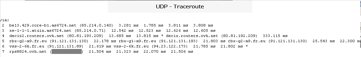

ping und win-traceroute arbeiten jeweils mit icmp bzw tcp, teamspeak wiederum mit udp... das fehlerbild lässt vermuten, dass irgendwo auf dem weg tcp-traffic priorisiert wird. um den schuldigen knotenpunkt auszumachen wäre unix-traceroute (nutzt standardmässig upd) oder diese seite hier geeignet:
http://serversniff.de/content.php?do=udptrace
Hmm also wenn ich den UDP tracert mache sehe ich eine Auffälligkeit bei Knoten 4, wie interpretiere ich das?
Ok sowas habe ich im traceroute auch noch nicht gesehen....
Wenn das regelmäßig passiert scheint da der Hund begraben zu liegen
sind die werte reproduzierbar? wie schaut das ganze aus, wenn du über die seite nen tcp-traceroute machst?
