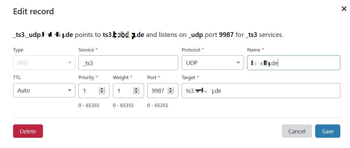

Ich habe nun über 4NetPlayers die Bestätigung bekommen, dass ich meine eigene Domain als Subdomain durch SRV-Record mit dem TS verbinden kann, sodass alle nur noch unter Eingabe unseres Namens "Mustername.de" einloggen können. Die mitgesendete Beschreibung verstehe ich aber überhaupt nicht. Hier mal für jemanden, der da mehr Ahnung hat.
SRV-Record bei Strato (mein Host)
SRV-Record von TS3

Bei mir sieht es so aus, aber das ist halt Abhängig vom Anbieter.
Ziel ist in jedem Fall da, wo der TS-Server tatsächlich erreichbar ist.
Nein, ich habe ja geschrieben, dass ich einen TS3-Server über 4Netplayers gemietet habe. Der läuft schon problemlos. Ich will nur eine Subdomain einstellen. Ich kann über Strato den SRV-Record aktivieren, aber was ich da genau eingeben muss weiß ich nicht.
Siehe mein Bild. Ziel(Target) muss sein die Adresse (ohne Port) bei 4Netplayers, unter welcher man den TS tatsächlich auch jetzt schon erreicht.
Wenn Dir die Domain gehört, brauchst Du auch keine Sub-Domain. Es reicht der SRV-Record, wie schon gesagt, mit passendem Port des Ziels und dessen Adresse.
