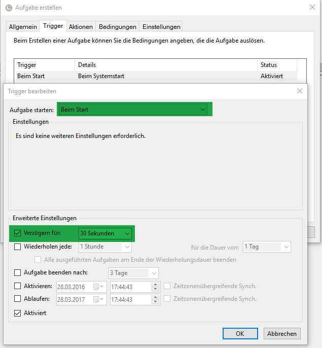

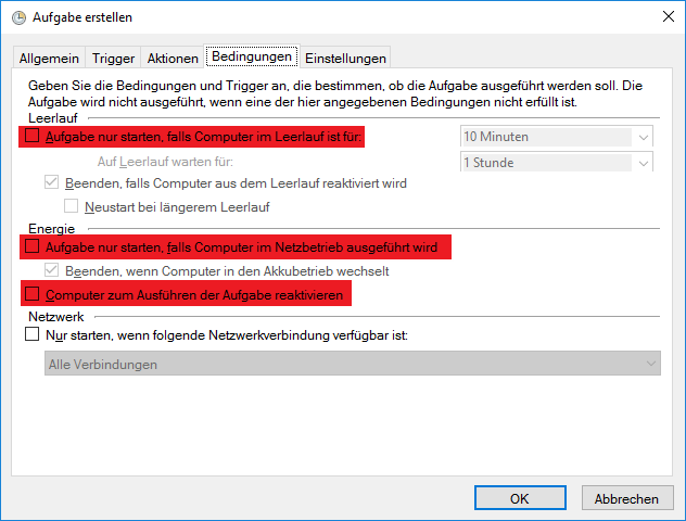

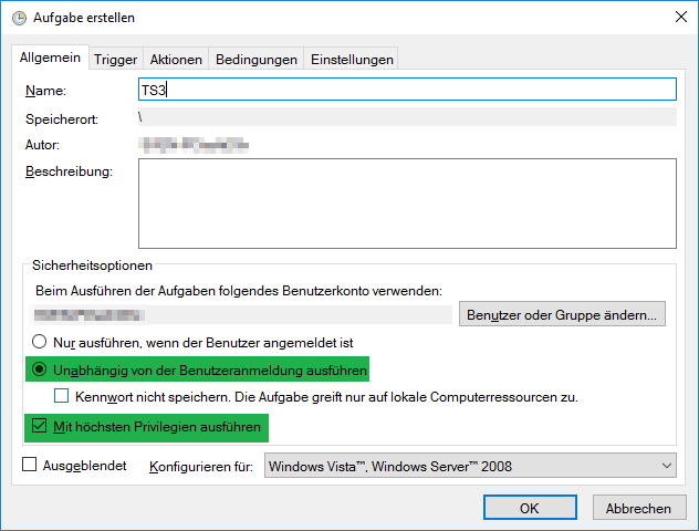

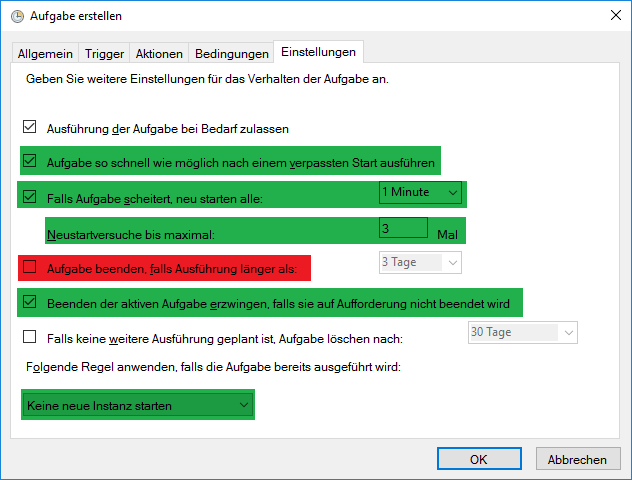

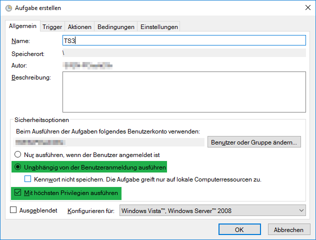

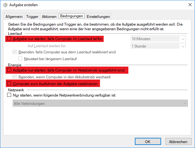

Als Task könntest du mal folgende Einstellungen probieren:

Sollte es immer noch nicht gehen, erhöhe die Verzögerung des Triggers von 30 Sekunden auf 1 Minute.
Sorry, kam jetzt erst dazu das auszutesten. Erstmal danke für den Vorschlag, aber leider passiert auch so das Gleiche: Teamspeak startet zwar, beendet sich aber gleich wieder ohne Fehlermeldung o. Ä. Wenn ich es dann per Hand starte, läuft es dauerhaft problemlos.

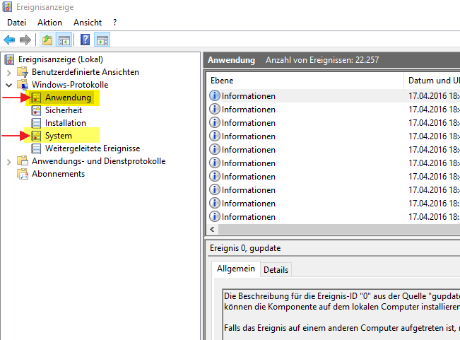

PS: Die Ereignisanzeige habe ich zwar gefunden, weiß aber nicht so genau wie man da wo nachschaut.

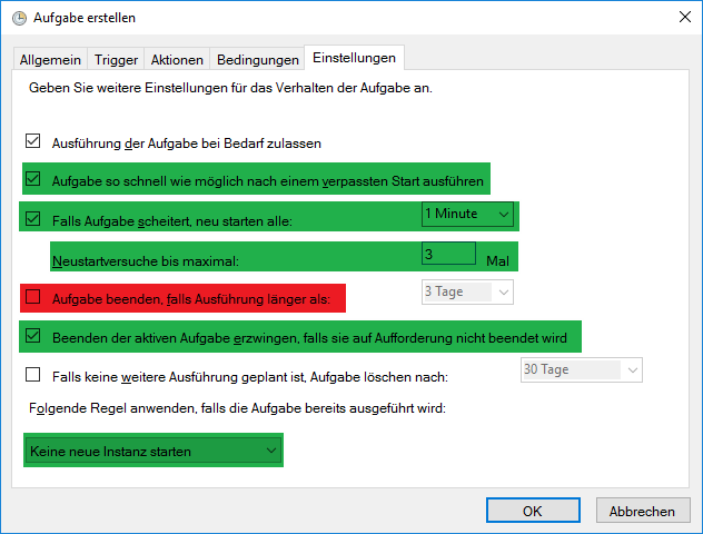

  1. Starte deinen Rechner neu, damit der TS-Server automatisch startet und notiere dir die Uhrzeit
  2. Verbinde dich mit dem TS-Server und lass ihn abstürzen
  3. öffne die Ereignisanzeige und durchsuche die Kategorien Anwendung und System (siehe Screenshot)
    nach den Meldungsarten Fehler (rotes Ausrufezeichen) und Warnung (gelbes Warndreieck) bezüglich TeamSpeak bzw. dessen EXE-Datei
    Die Meldungen sind sortiert nach Datum und Uhrzeit. Somit musst du nun nur die Meldungen seit PC-Neustart (von Punkt 1) durchsuchen
