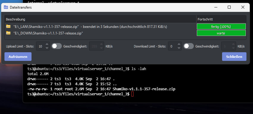

Moin,
ich habe mir gerade einen kleinen VPS eingerichtet und einen user: ts3 unter dem nur der TeamSpeak3Server läuft.
Es funktioniert auch alles soweit, nur der Datei Download funktioniert nicht, das uploaden jedoch schon.
Die Datei wurde als Server Admin hochgeladen. Warum ist der Eigentümer jetzt root?
Hab ihr irgendwelche Ideen?
Vielen Dank im voraus.
Ok sry, ich die Download Slots warenn auf Null, ich dachte das würde volle Bandbreite bedeuten, man muß sie aufteilen. Aber warum ist es das File des root Users?
zelect0r schrieb:
wurde als Server Admin <- Eigentümer jetzt root?
Als Admin hochgeladen, entspricht dann vermutlichroot
wenn du als User ts3 hochlädst, ist entsprechendts3 der owner
fix:
sudo chown ts3:ts3 DATEINAME
Reaktionen: andy_0
Mit Server Admin meine ich den Server Admin des TS3 Servers, der unter user ts3 läuft.
Läuft der ts3server denn wirklich als ts3? Mit htop o.Ä. nachsehen. Wie wird er gestartet/ausgeführt? systemd, Container, etc.?
Das die files world-writable sind (-rw-rw-rw-) ist auch nicht normal.
Reaktionen: zelect0r, madmax2010 und andy_0
hm.
zeig mal bitte
ps aux | grep <teamspeak prozess name>
Wie betreibst du den Server?
Reaktionen: andy_0
Ok, danke, habe es geregelt bekommen.
Das einige was noch bleibt ist das hier?
Wie bekomme ich root beim ts3 home weg?
Passt, danke dir :)
madmax2010 schrieb:
und was war es?Prozess als root gestartet?
Die komplette Ordner Struktur war im Besitz von root.
Also schon ab ts3:~$
Reaktionen: madmax2010
