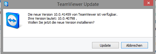

Nur mal so zur Info, heute kam ein TV Update dieses hat den Service wieder auf Autostart gesetzt, also ohne verzögerung und der Rechner meldet sich nach PW eingabe wieder gewohnt schnell an.
Also muss TV definitiv irgend ein Problem gehabt haben ;-)
