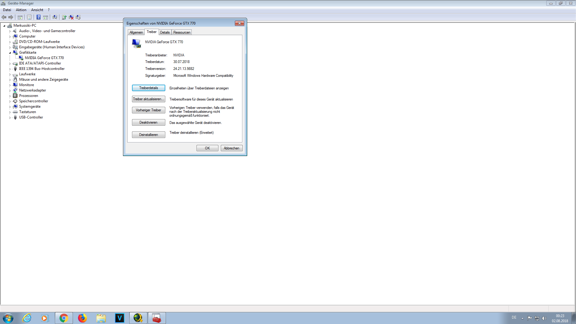

Dann mach mal ein Bild vom Geräte-Manager bei der Grafikkarte. Wahrscheinlich ist nur der Standardtreiber für die Graka installiert. Am besten startest du Windows Update und lädst erstmal alle Updates runter die Sinn machen. Dann dürfte dein Problem erledigt sein. Oder du gehst auf nvidia.de und lädst den aktuellen Geforce Treiber manuell runter.
Windows Updates wurden gestern gesucht und installiert. Alles auf neusten Stand. Grafikkartentreiber hab ich grade nochmal installiert, manuell runtergeladen von nvidia.de. Und hier ist das Bild vom Geräte Manager.
Windows7 und Du hast Aero abgeschaltet.
Wäre mit der Sufu zu finden gewesen. Das Problem gibts nämlich schon seit 2009 :-)

Das war es, tearing ist weg, Vielen Dank!
