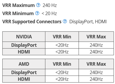

Es beginnt bei dem Monitor viel früher. Laut rtings:
Ich weiß nicht wo die Range der Hardware liegt etc.
Aber grundsätzlich, gerade mit dem G-Sync (compatible) Zertifzierungen ist es gut möglich, dass Nvidia diese zB mit Treiber Updates künstlich limitiert um VRR Flicker auszuschließen oder so...
Ich würde also, wenn es drauf ankommt, das ganze lokal mit G-Sync Pendulum nachchecken anstatt mich auf potentiell ältere, oder prä-Zertifzierungs Messungen zu verlassen. Oder was der Monitor selbst angibt (EDID steht die eigentliche Info, die normale GPU Treiber nehmen würden und die Nvidia / AMD manipulieren könnten. Rtings gibt die nicht umsonst getrennt für AMD und Nvidia an, obwohl sie für DP in einem einzigen Feld steht für Adaptive Sync.
Die Nvidia Website zB listet ihn als 48-240Hz
https://www.nvidia.com/en-us/geforce/products/g-sync-monitors/specs/. Könnte also gut sein, dass Nvidia mit Zertifzierung die Angabe der Hardware ignoriert um Artefakte zu vermeiden.
Reaktionen: Wo bin ich hier
Habe die Erklärung gefunden: LFC.
Demnach sollten auch <20Hz kein Problem sein.
https://www.rtings.com/monitor/tests/motion/refresh-rate#test_1594
LFC
Because we test for the effective frame rate and not the actual refresh rate of the display, our minimum refresh rate is frequently lower than the minimum reported by the manufacturer. It's because many monitors support a feature known as Low Framerate Compensation (LFC). If the framerate of the source drops below the minimum refresh rate of the display, the graphics card automatically multiples frames to bring the framerate back within the refresh rate range of the display. Since we look at the effective VRR range, we don't differentiate between monitors that use LFC and monitors that can reduce their actual refresh rate.
