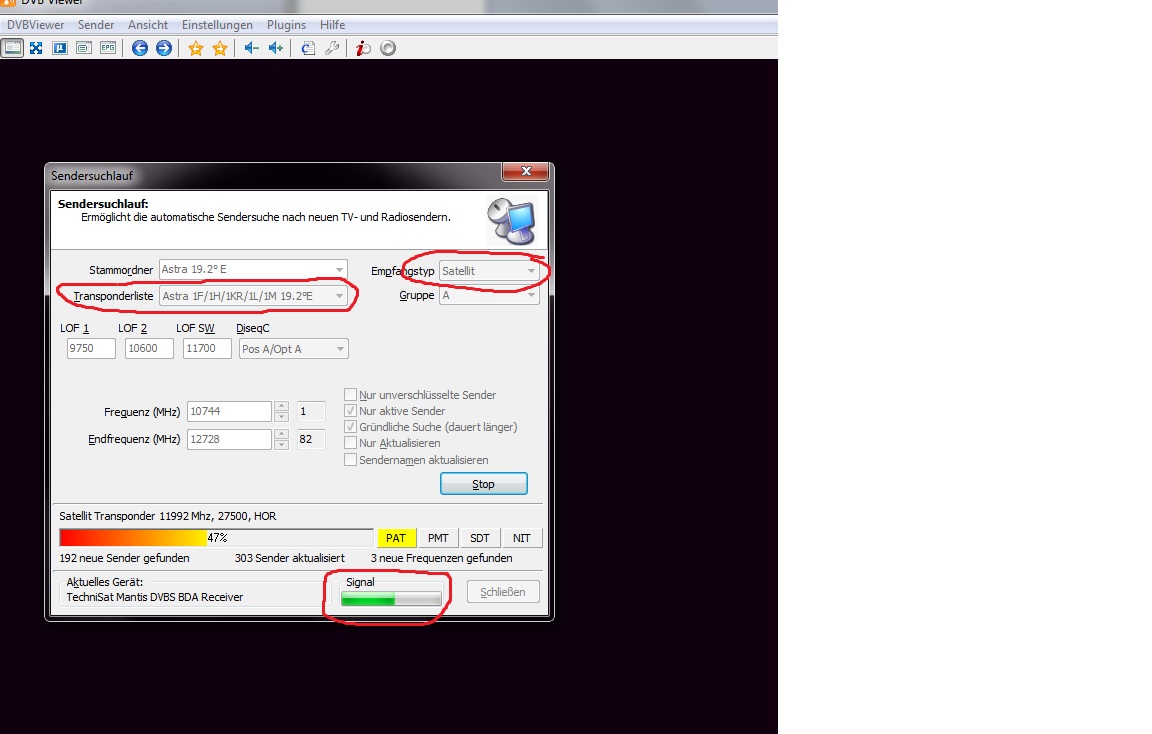

Ich nehm an du nutzt den DVB Viewer TE.
Wenn dem so ist nutze den Einrichtungswizard und lass dass Trayicon einfach so wie es ist.
habe selber die Skystar 2HD und Skystar und habe noch nie irgendeine andere Anwendung auser dem DVB Viewer gebraucht um sie einzurichten.
Wenn du direkt im DVB Viewer auf Sender-Sendersuchlauf gehst und dort unter Transponderliste "Astra 1F/1H/1KR/1L/1M 19.2°E" auswählst und einen Sendersuchlauf startest solltest du unten bei der Anzeige Signal einen grünen Balken sehen, dann sollte er auch Sender finden.
Sollte die Transponderliste nicht im Menü stehen musst du die Liste updaten, ich habe meine mal hochgeladen da ich nicht genau weis wie das in der Lite Version funktioniert.Vorher aber den alten Transponder-Ordner aus dem DVB-Viewer Verzeichnis sichern!

das mit den sender suchen habe ich schon versucht. leider ohne erfolg, egal ob astra oder alle, der findet nichts
