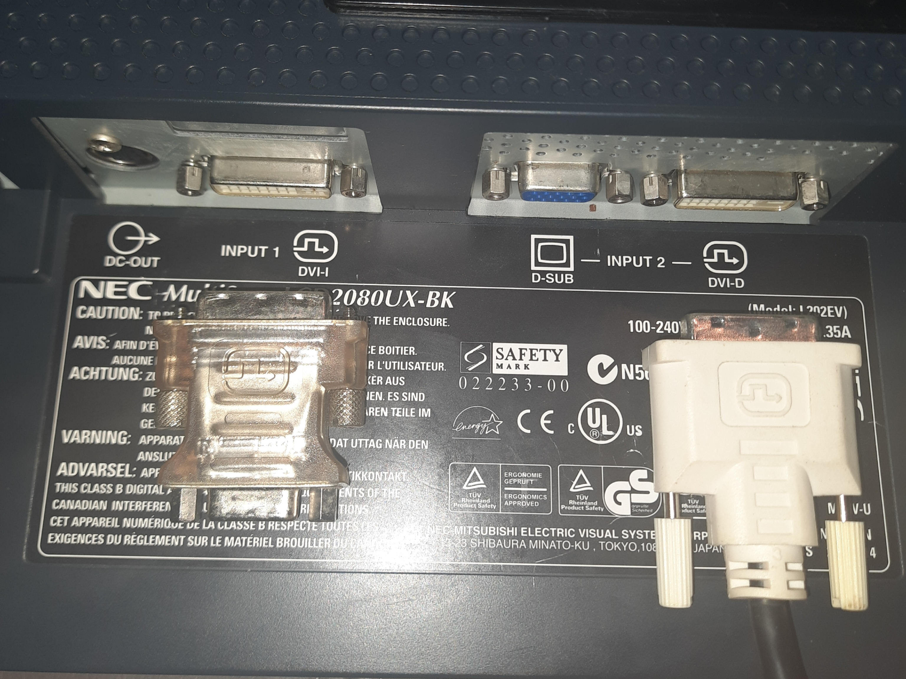

1. Frage:
Was ist der Unterschied zwischen DVI-I, DVI-D sowie DVI-A, D-Sub sowie DC-OUT?
DVI-A ist bei mir zwar nicht vorhanden, aber mich interessiert trotzdem, worin die ganzen Unterschiede liegen.
2. Frage
Mein Bildschirm lief stets mit dem, wie man auf dem Bild sieht, DVI-D Anschluss. Ich laß auf Wikipedia, dass ein TFT-Display stets einen digitalen Input benötigt. Es gibt aber TFT-Bildschirme, die den anologen VGA Anschluss besitzen. Weswegen? Man muss das digitale Signal in ein anologes Signal umwandeln, was zur Folge hat, dass man an Qualität verliert.

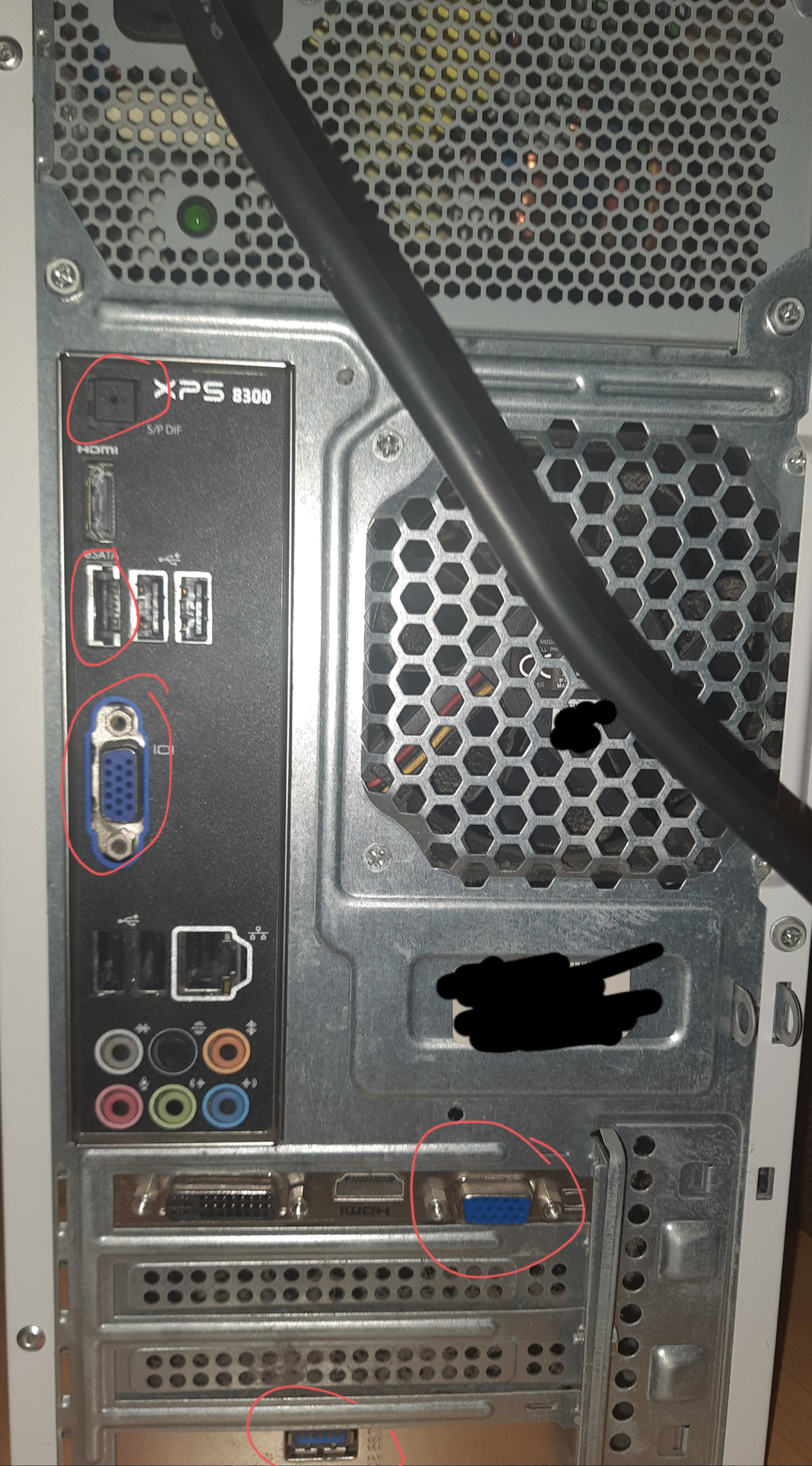

Ich verstehe die Anschlussarten nicht, wo ich rot umkreist habe. Was sind das für Anschlüsse?

Zur dritten Frage
Von oben nach unten - sind aber auch alle beschriftet
Optischer Audioanschluss
eSATA
VGA für eine iGPU oder Board-GPU
VGA
USB 3.0
Am besten DP oder HDMI
Reaktionen: jlnprssnr und vram78
Ganz oben ist noch toslink, mit spdif gelabled. Das dient zur optischen Audioübertragung.
Den Anschluss kannst du ignorieren, ich würde behaupten, dass er genau wie alles was über 2.1 sound über Klinke hinausgeht von deutlich weniger als 1% der Kundschaft genutzt wird.
Reaktionen: vram78 und M4ttX
@kachiri: das sind aber nur 4, eingekreist hat er aber 5. Du hast den oberen übersehen.
Reaktionen: vram78 und kachiri
Reaktionen: vram78

Graphixx schrieb:
Also der DC-Out dient dazu, um z.B ein Gerät aufzuladen?
Und ich hätte noch eine Frage, weswegen wird D-Sub anstelle von VGA angegeben? Also wenn es ein VGA Anschluss ist, wieso schreiben die nicht VGA hin?
Mfg
Graphixx schrieb:
Danke zudem für den Link,
DVI-A kann also nur analog übertragen, DVI-D nur digital und DVI-I kann beides übertragen.
Ich habe diesbezüglich ebenfalls eine Frage: Wo ist der Nutzen, dass man mit DVI-I beides übertragen kann? Ich meine, entweder digital oder analog. Mein Bildschirm überträgt lediglich digital, wozu hat man DVI-I eingebaut?
Und was ist der Unterschied zwischen DVI-A und VGA? Beide Anschlüsse können nur analog übertragen
Mfg
D-Sub ist die Stecker Bauform, da gibt es auch noch längere Varianten, VGA steht für Video Graphics Array.
Laut Wikipedia
Mit VGA-Stecker bezeichnet man einen 15-poligen Mini-D-Sub-Stecker (auch D-Sub-Mini-Anschluss genannt) mit drei Anschlussreihen (Typ HD15).
Reaktionen: vram78
Bei einer Installation mit DVI-I Kabeln können analog und digitale Signale über ein Kabel übertragen werden, je nachdem welche Hardware gerade angeschlossen/benötigt wird - zB bei alter Hardware - im Kabelkanal müssen keine 2 Kabel liegen.
Bei der Standardisierung gab es Vorschläge bzw. eine Mehrheit, die diesen Standard so wollte. (DDWG)
Der DVI-Stecker ist zB auch verschraubbar standardisiert im Gegensatz zum HDMI Stecker.
Reaktionen: vram78
Das könnte dazu sein, das müsste man aber mal im Handbuch des Monitores nachschlagen. Da steht leider nicht welche Leistung der Anschluss bringt, das ist schwierig zu sagen.
Wahrscheinlich aus Kompatibilitätsgründen damit sich auch noch Geräte anschliessen lassen die ausschliesslich analog übertragen.
Die Anschlussform.
MfG
DVI-A als Anschluss gibt es in den Sinn nicht, oder wenn es das mal gab ist das schon 15 Jahre her und war nur von kurzer Dauer.
VGA überträgt ein analoges Signal.
DVI-I überträgt ein analoges und digitales Signal, deswegen lassen sich da auch noch DVI/VGA Adapter anschließen und nutzen.
DVI-D wäre rein Digital.
