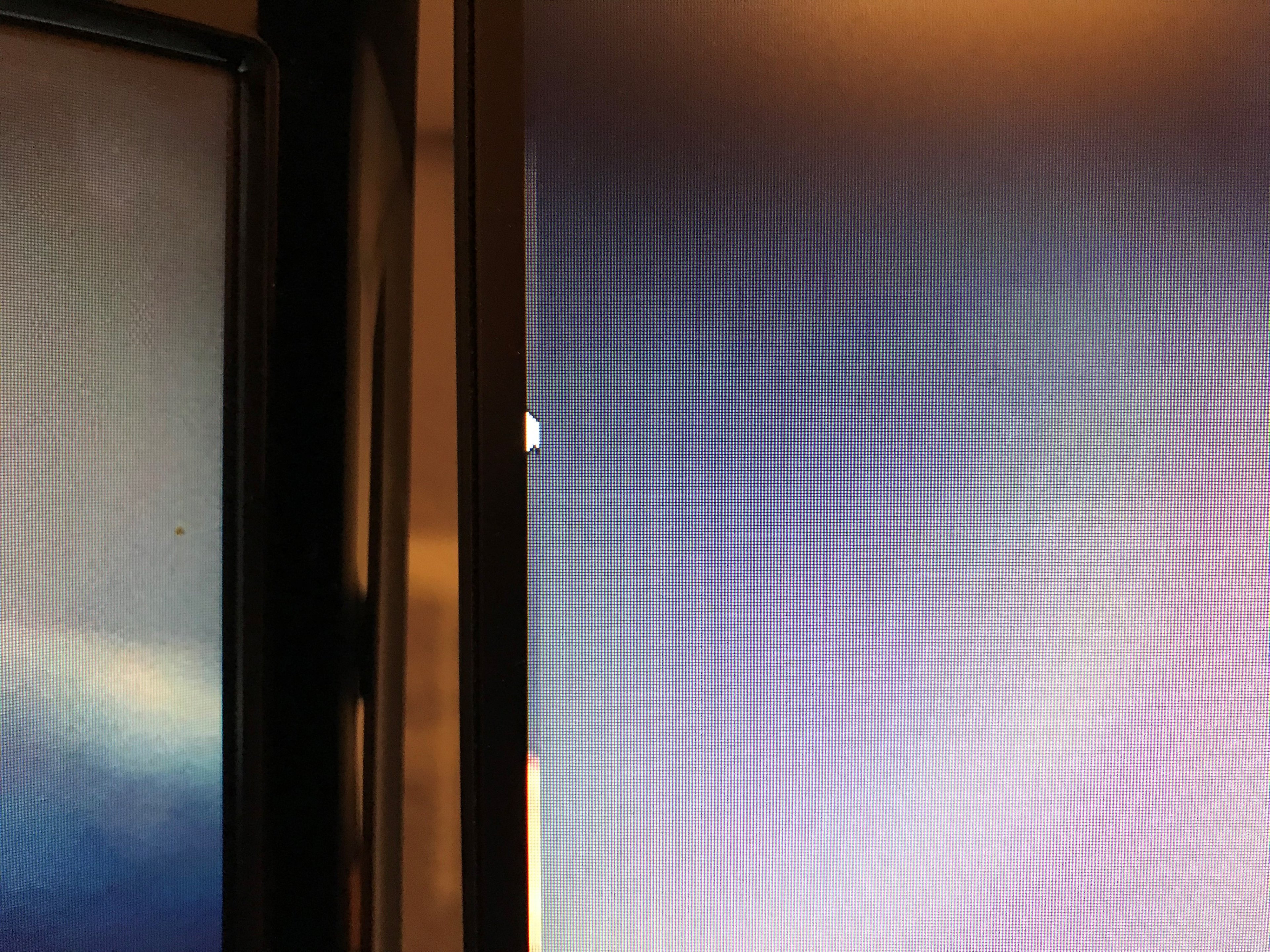

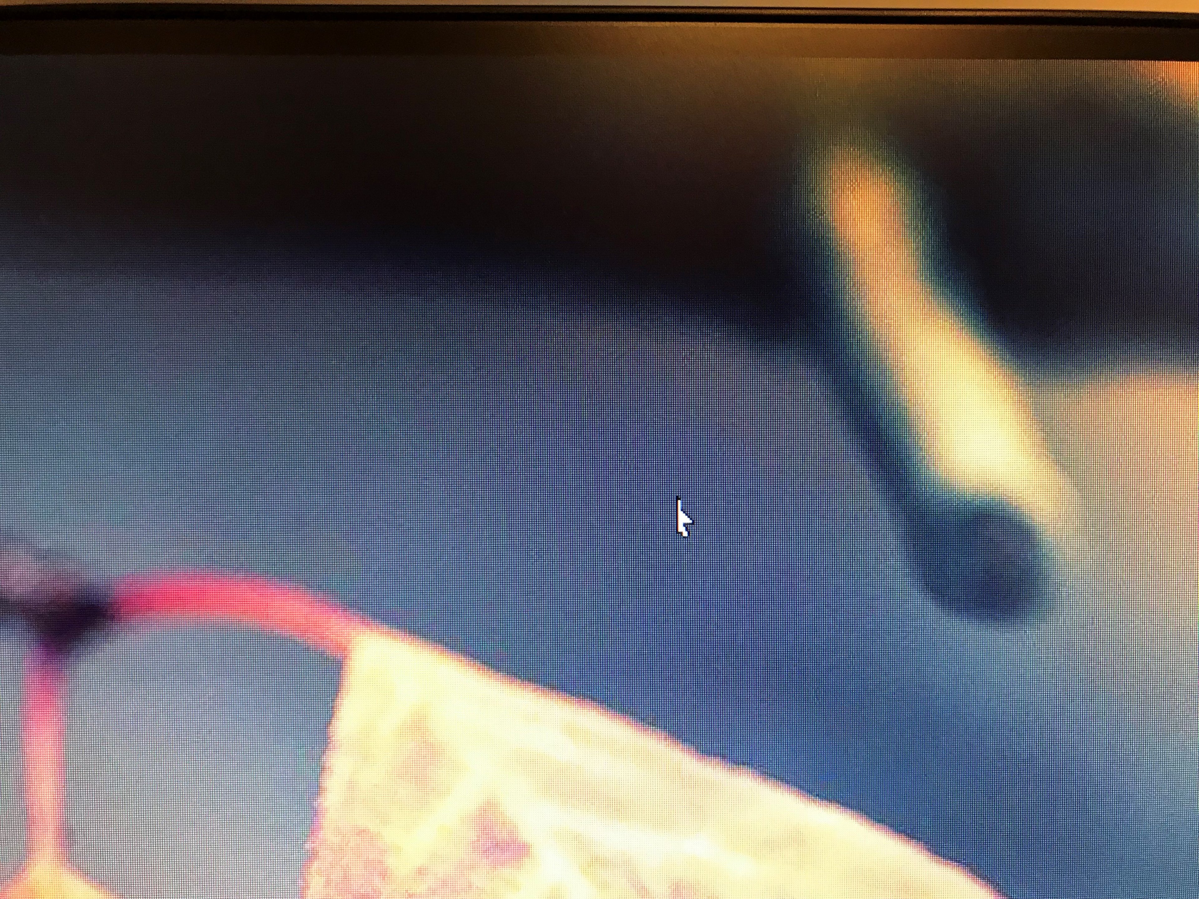

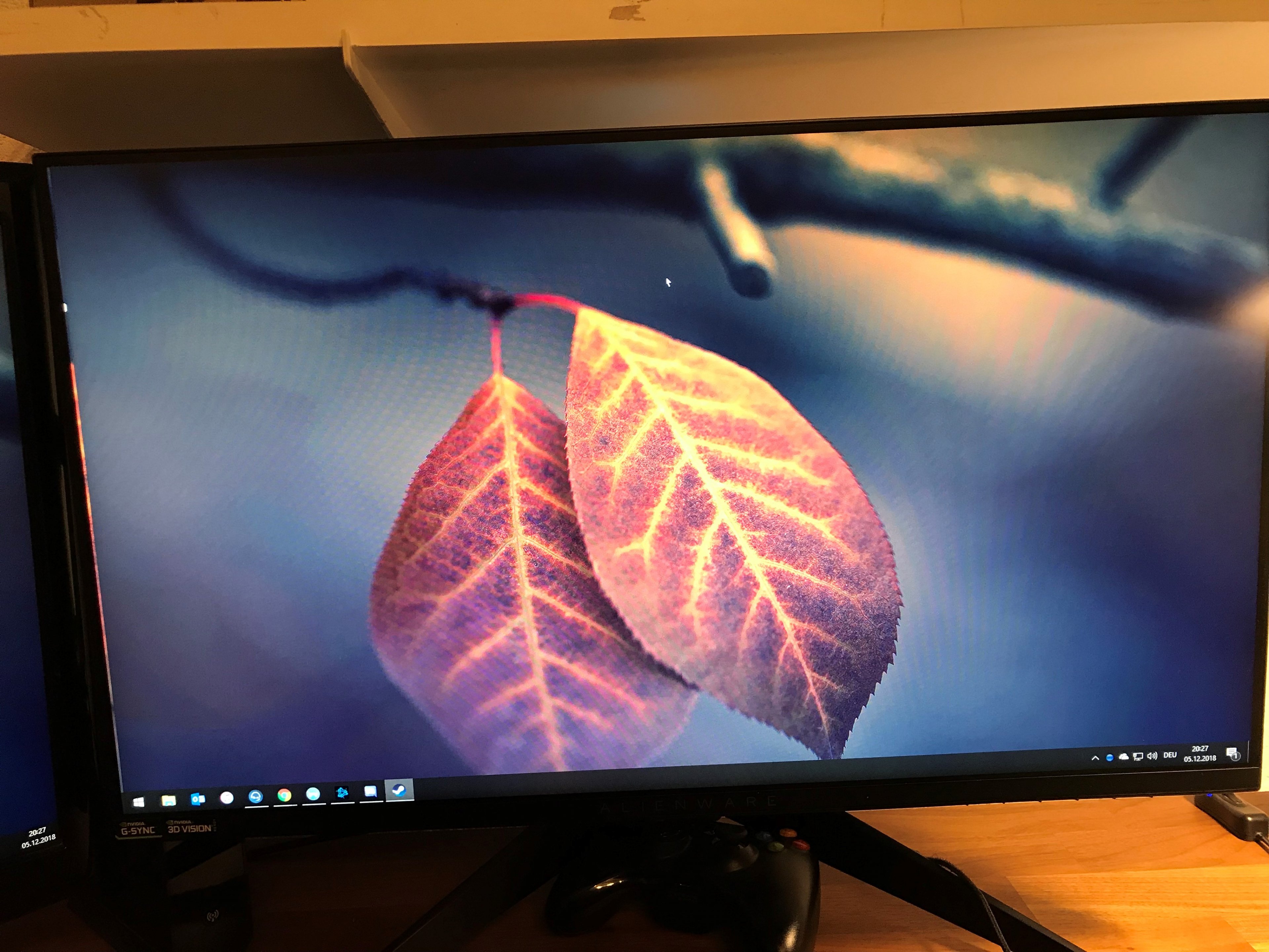

Moin Leute,
einen richtigen Titel zu finden fiel mir etwas schwer. Ich musste jetzt schon ab und zu folgendes Verhalten feststellen.
Ein Streifen der Größe 2-3 px * Höhe des Monitors wird aus der Mitte meines Monitors ausgeschnitten und an den linken Rand des Monitors geheftet. Nach einem Neustart ist das Problem vorerst behoben. Tritt aber hin und wieder ohne erkennbaren Trigger auf.
Mein Hauptmonitor (auf dem das Problem auftritt) ist an meine Grafikkarte angeschlossen.
Mein Zweitmonitor an der Onboard GPU.
Hier mal ein paar Bilder. Vielleicht kennt jemand das Problem
Wie ihr am Mauszeiger erkennen könnt, ist es genau das Stk aus der Mitte, welches sich nun links befindet.

@cartridge_case das Problem ist auf den Fots zu sehen. Auf full.jpg kannst du auf der linken Seite des Monitors den Ausschnitt aus der Mitte des Bildes sehen.
