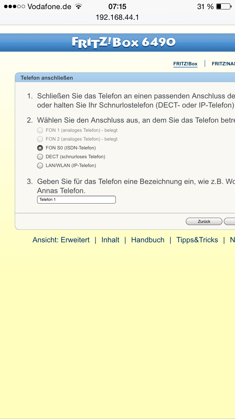

Hm bei mir erscheint kein VoIP.

@ I0FL: Doch es erscheint, bei der Fritzbox wird der Anschluss benannt, also LAN/WLAN. Das ist VoIP.
Sorry ich hab das heute morgen aus dem Gedächtnis gemacht und nicht daran gedacht.
