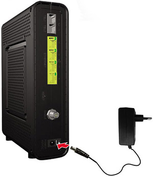

Was ich meine ist vom Kabelmodemwifiroutermultifunktionsgerät (siehe Foto) an eine RJ45 Buchse zu gehen.
Da wo der Netzwerk Hauptsnschluss zu sein scheint gibt es kein Kabelanschluss.
