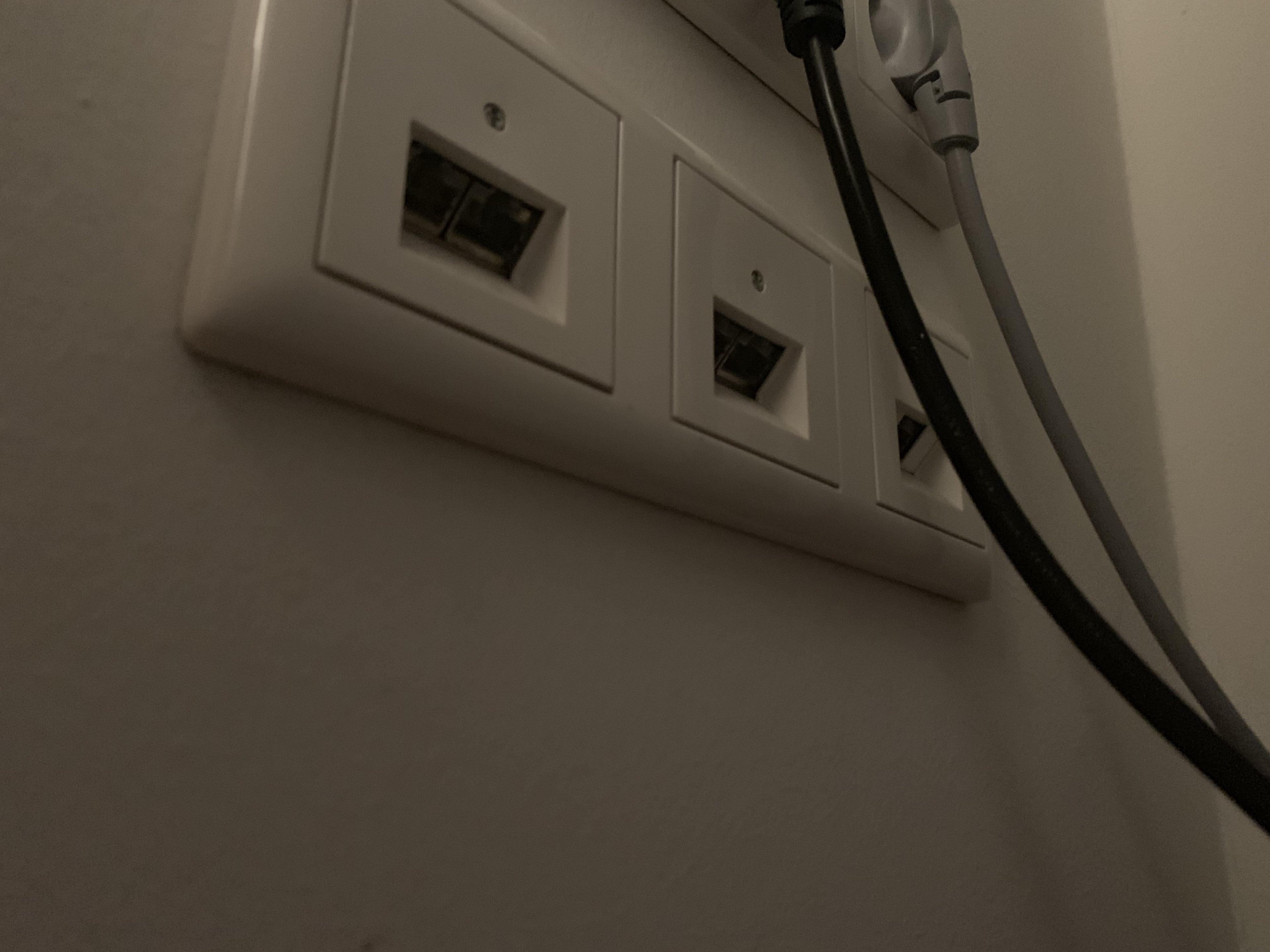

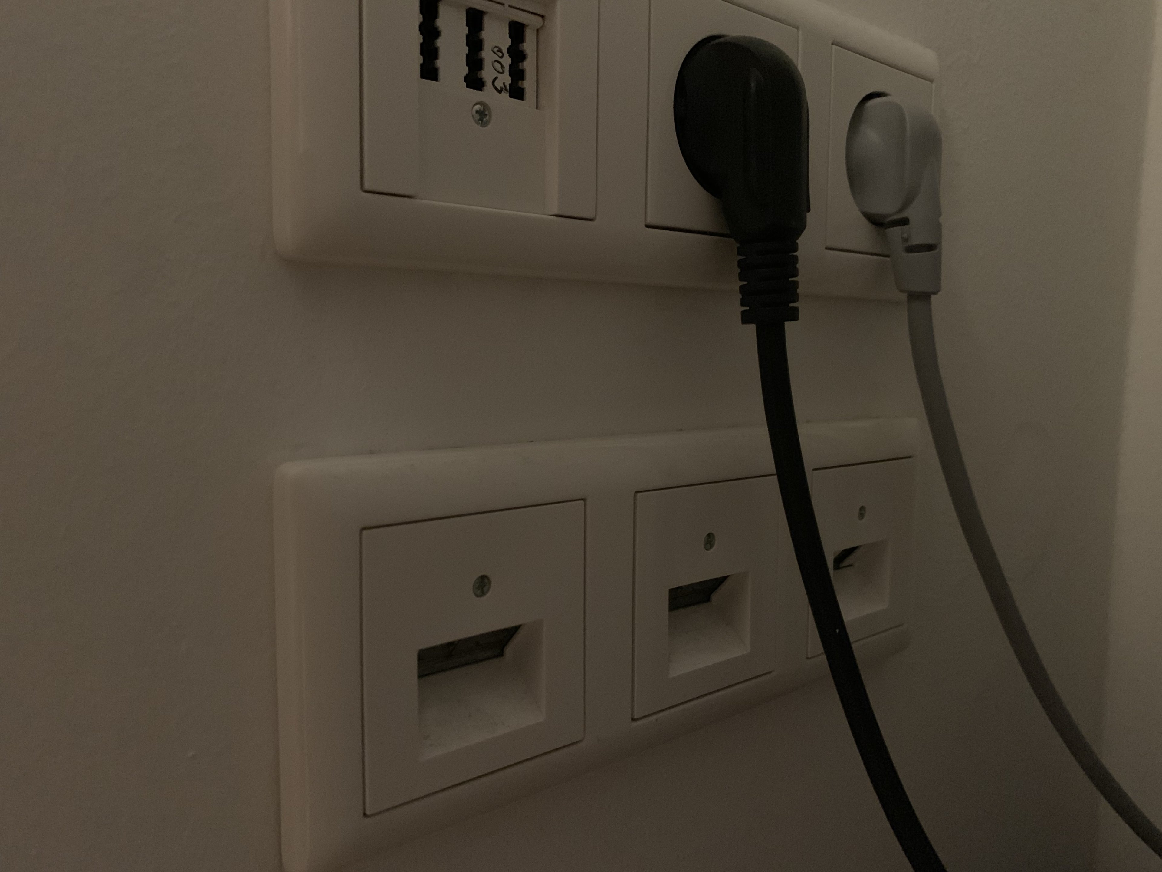

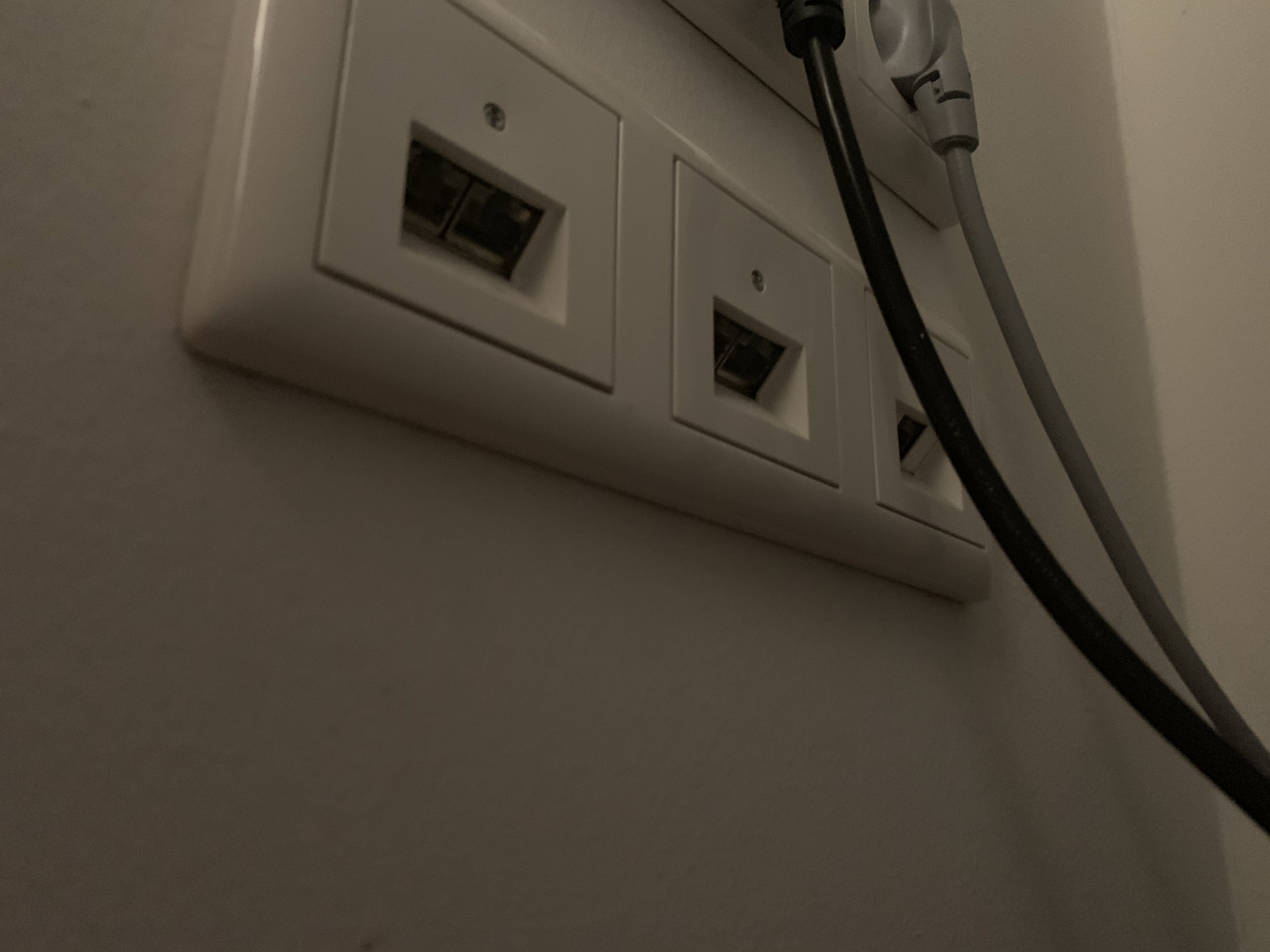

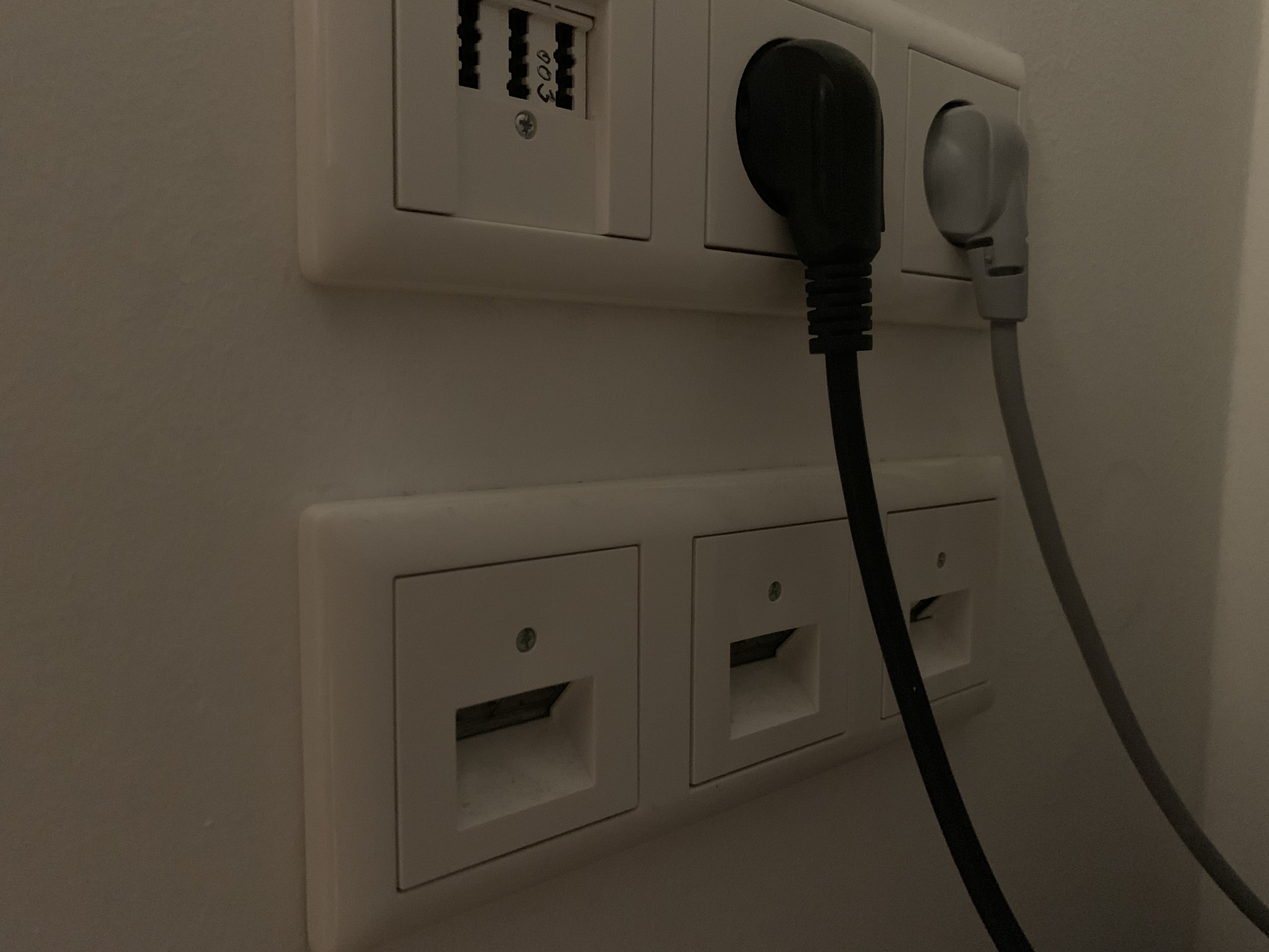

So, da vermute ich den „Hauptanschluss“. Allerdings gibt es hier weit und breit keinen Anschluß fürs Kabelmodem/Router.
An diese Stelle kommt ein 5-Port Gigabit Switch. Den verbindest Du per kurzen Patchkabeln mit den Buchsen in der Wand.
Mit einem weiteren Patchkabel verbindest Du den Kabelrouter mit einer Buchse die in der Nähe des Kabelrouters ist.
Dann hast Du an allen anderen Buchsen in der Wohnung Netzwerk- und Internetzugang.
Reaktionen: jannnn
Danke für die konstruktive Hilfe 🤦‍♂️ @cartri
Das klingt nach der Rettung! Vielen Dank! Werde ich testen!
