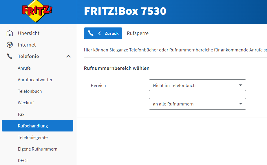

Es gibt die Möglichkeit, eine Rufsperre für den Rufnummernbereich "Nicht im Telefonbuch" anzulegen. Unten wählst du dann die gewünschte Rufnummer aus, die nicht mehr klingeln soll.
