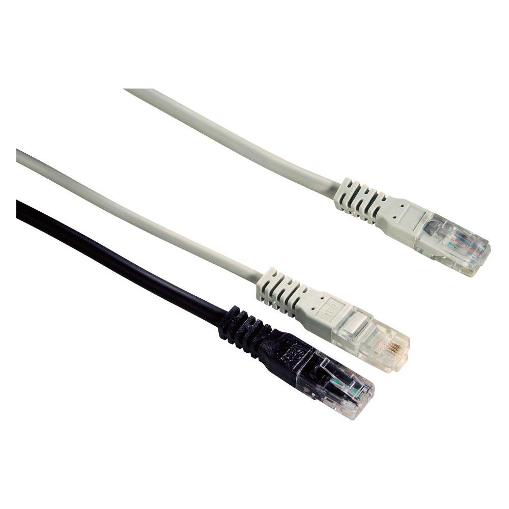

Was eventuell aber nur eventuell funktionieren kann: Wenn du ein Y-Kabel hast, könntest du die Fritz!Box an einen der Analog Ports der TK-Anlage hängen und die entsprechende Rufnummer zuweisen.
Gemeint ist dieses Kabel:
