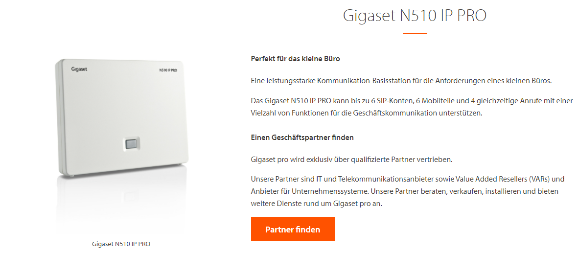

Wir möchten nur Schnurlostelefone einsetzen. Es bleibt voraussichtlich bei 5 Telefonen und einem analogen Fax.
Bewährt hat sich hierzulande Gigaset und wird auch von der Telekom unterstützt.
https://www.gigaset.com/pro/de_de/gigaset-n510-ip-pro/
Im Grunde genommen sollte es sogar schon ausreichen und die DECT Telefone könntet ihr behalten. Trotzdem sollte man sowas schon mal vorab ausarbeiten. Wie viele Nummern werden genutzt, braucht ihr Ansagen, Weiterleitungen, Home Office Anbindung? Je komplexer es wird umso mehr solltet ihr euch einen Partner suchen.
