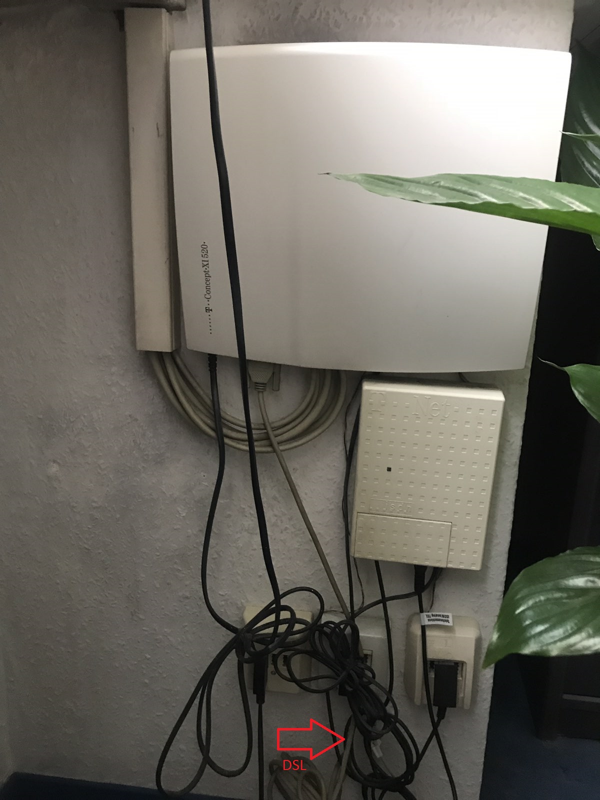

Es hat etwas länger gedauert mit dem Foto sorry Leute.
Anbei das Foto.
Ich habe das grau DSL Kabel beschriftet wie ihr sehen könnt das kommt von der Fritz Box . Ist das ein Splitter oder eine TAE Dose? (Weiße Dose)
Ich hoffe das Foto bringt Aufklärung.
Das Y-Kabel ist noch dran, werde ich dann in den nächsten Tagen entfernen.
Vielen dank im Voraus.

Wo ist es denn geblieben?
https://cdn-reichelt.de/bilder/web/artikel_ws/G100/TAE_3X6NFF-UP.jpg
TAE Dose, ins mittlere Fach kommt das Kabel zur Fritzbox, bei der Fritzbox sollte dafür auch ein Adapter beiliegen.

@werkam Danke für deine Antwort .
Im Moment habe noch gar nichts verändert. Weil ich wollte euch zuerst das Foto liefern damit ihr euch ein Überblick machen könnt, bevor ich etwas verändere.
Soweit ich das sehe, ist auf der Linke Seite eine TAE Dose oder? Ich werde es Morgen dann mit dem Adapter versuche das DSL Kabel (graue) in der TAE Dose anzuschließen und werden berichten.
Wie mache ich es mit den Telefone und Fax? Soweit ich es verstanden habe, muss über die Telekom Anlage auf dem Foto die weiße (T-Concept XI520T) Ein CAT Kabel von dieser in die Fritz-Box anschließen.
Wo genau muss ich das Kabel von der Telefonanlage anstecken , das muss ich noch herausfinden. Puh. Ich denke die Anschlüsse von der Telefonanlage sind alle auf der Rückseite oder?

Wenn die Dosen nicht umgeklemmt wurden, dann ist die TAE-Dose ganz rechts die ankommende Dose (erkennbar an der "1." Aufschrift). Da muss die Fritzbox angeschlossen werden.

Ich habe im Post 30 eine Anleitung für die Telefonanlage gefunden. Weiß jemand vielleicht wo genau ich das Kabel hineinstecken muss in der Telefonanlage? Die Übersicht ist auf der Seite 14 zu finden.
Na die muss da angeschlossen werden, wo auch vorher schon angeschlossen war. Irgendwo hat die ISDN Telefonanlage das Signal bisher ja auch schon her bekommen. ;)

Ich habe es am Samstag hinbekommen. Die Telefonanlage geöffnet, und das Kabel gewechselt.
Hat einwandfrei funktioniert, die Telefone gehen wieder Das Fax auch. Vielen Dank nochmals für eure Hilfe. @Myron @werkam @Tom_123 @Vindoriel
