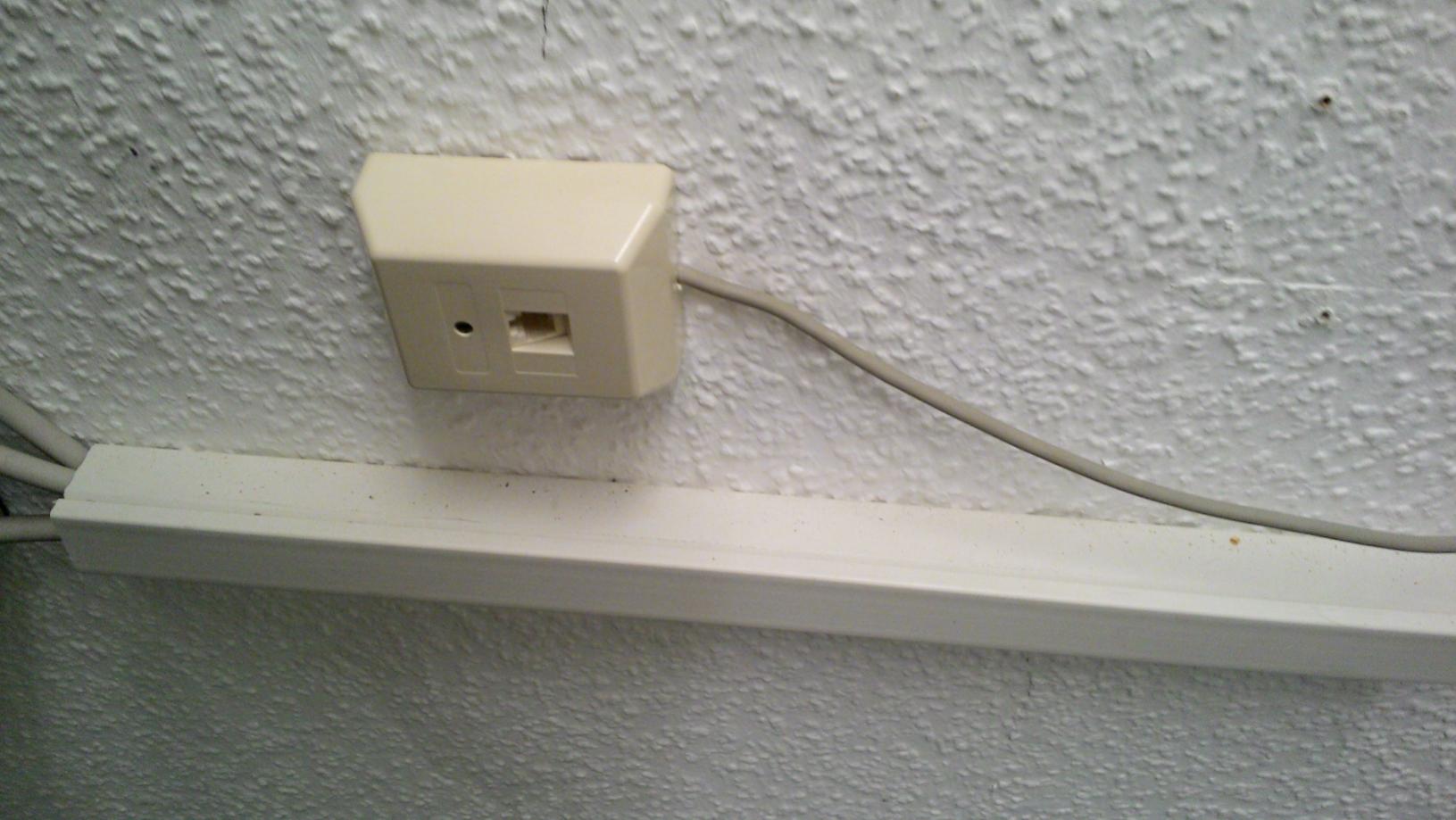

ich hoffe ihr könnt mir bei folgendem Problem weiterhelfen.

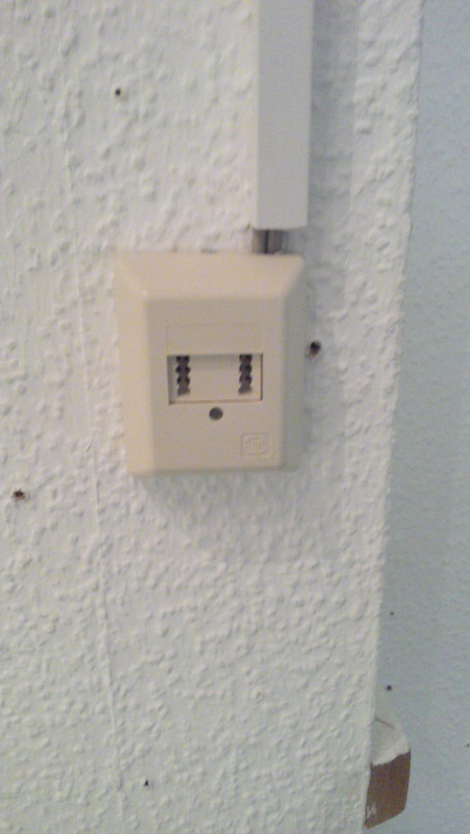

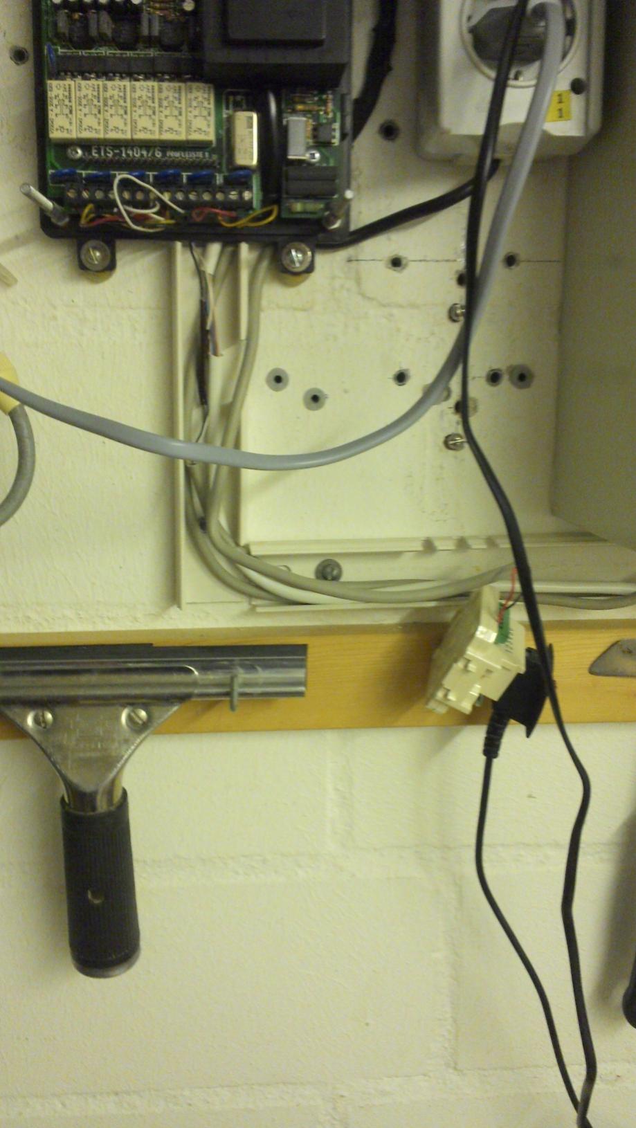

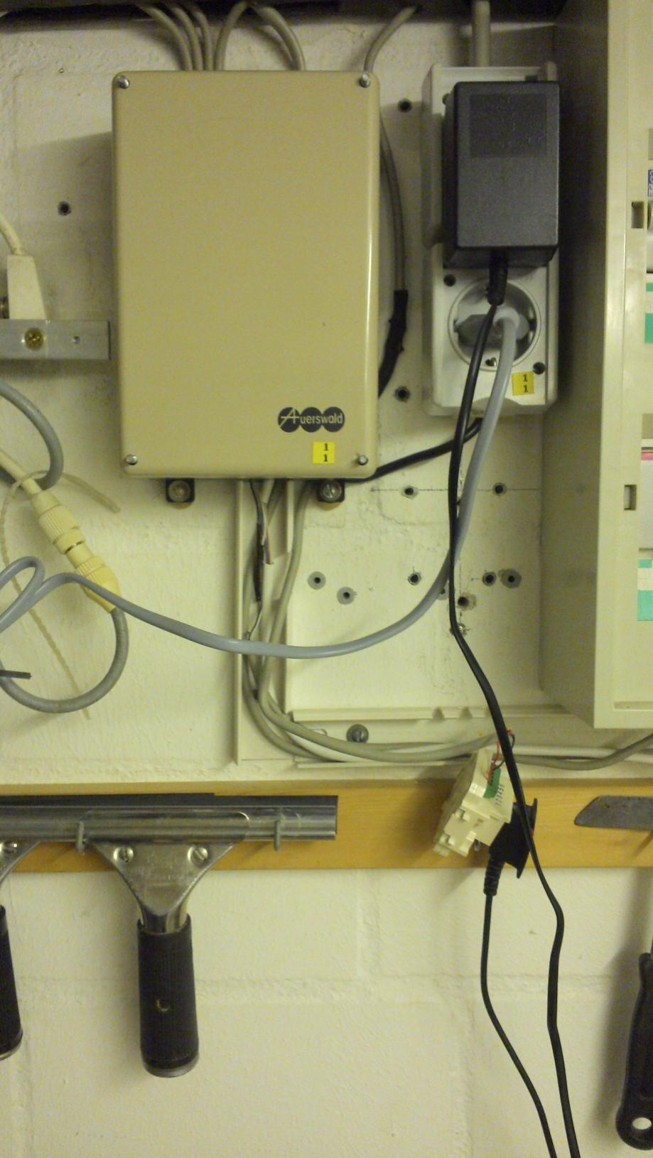

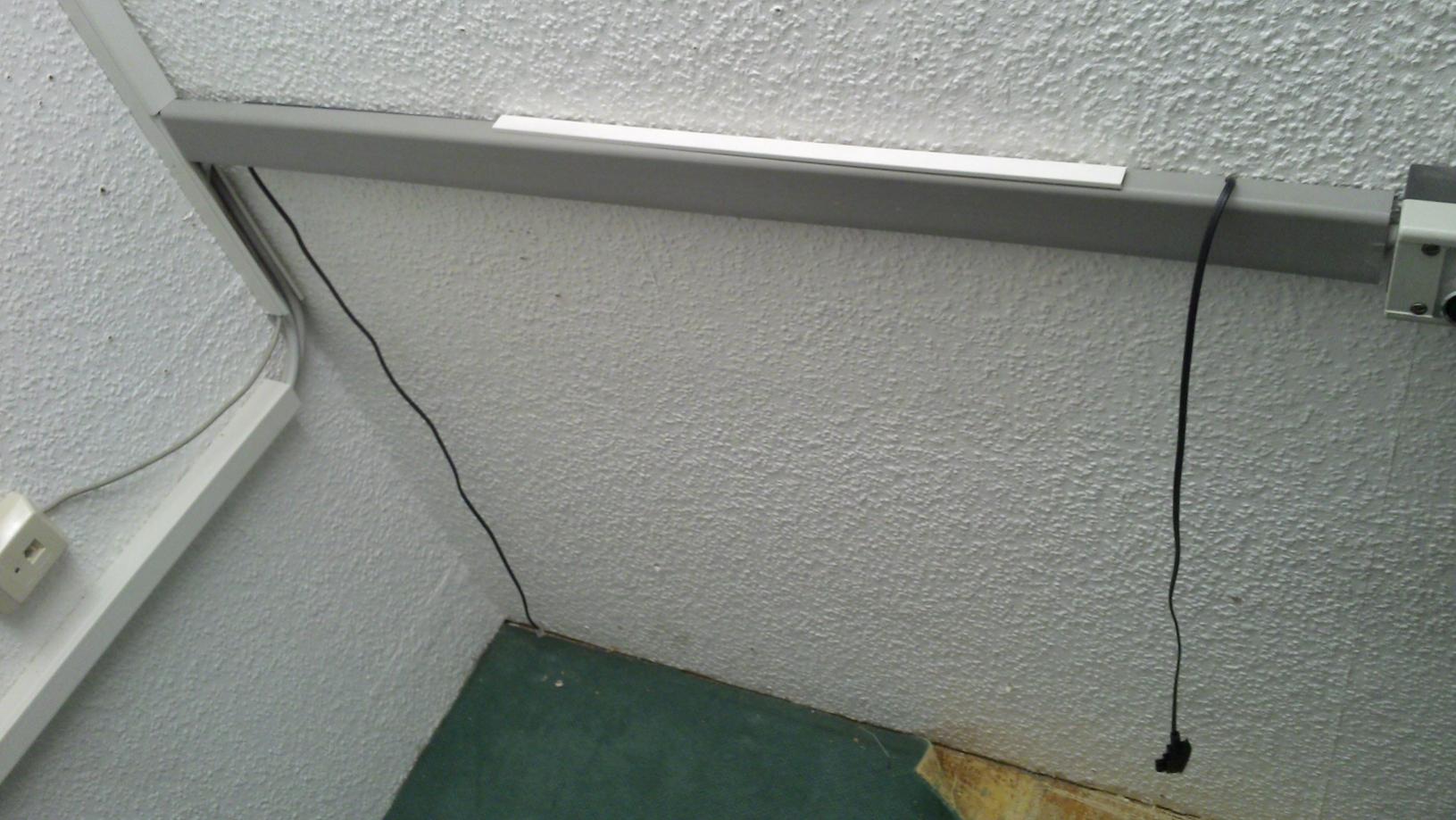

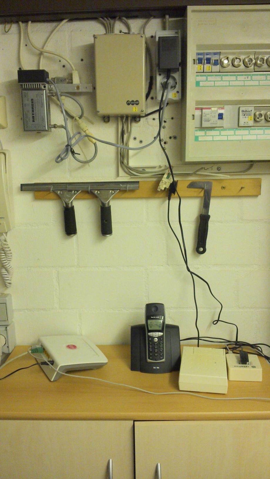

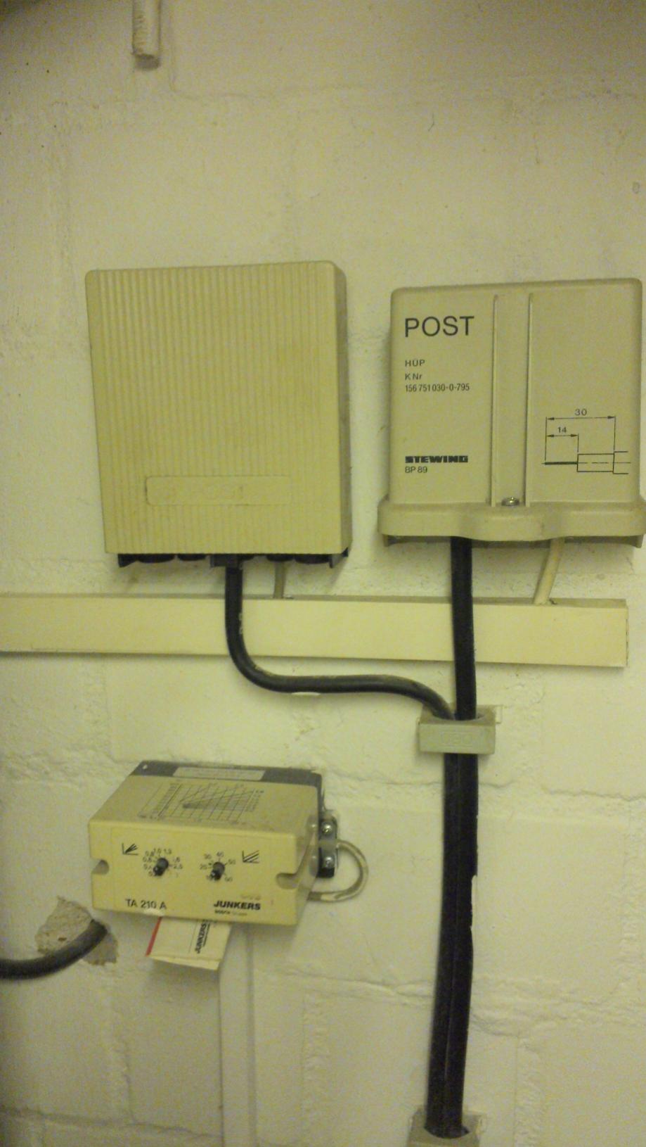

Ich wohne seit kurzem in einem Reihenhaus (BJ 89). Der Telefonanschluss befindet sich im Keller und geht in eine alte "Auerswald ETS 1404/6" Telefonanlage nach IWS.
Die Verbindung zur TAE Dose, Splitter, Modem und Router konnte ich erfolgreich herstellen und ich habe eine DSL Verbindung im Keller (sowohl LAN als auch WLAN).
Ich würde jetzt gerne den Anschluss vom Keller ins Dachgeschoss weiterleiten. Leider lässt sich nachträglich kein CAT5/6 Kabel nach oben verlegen (Kamin ist nicht vorhanden).

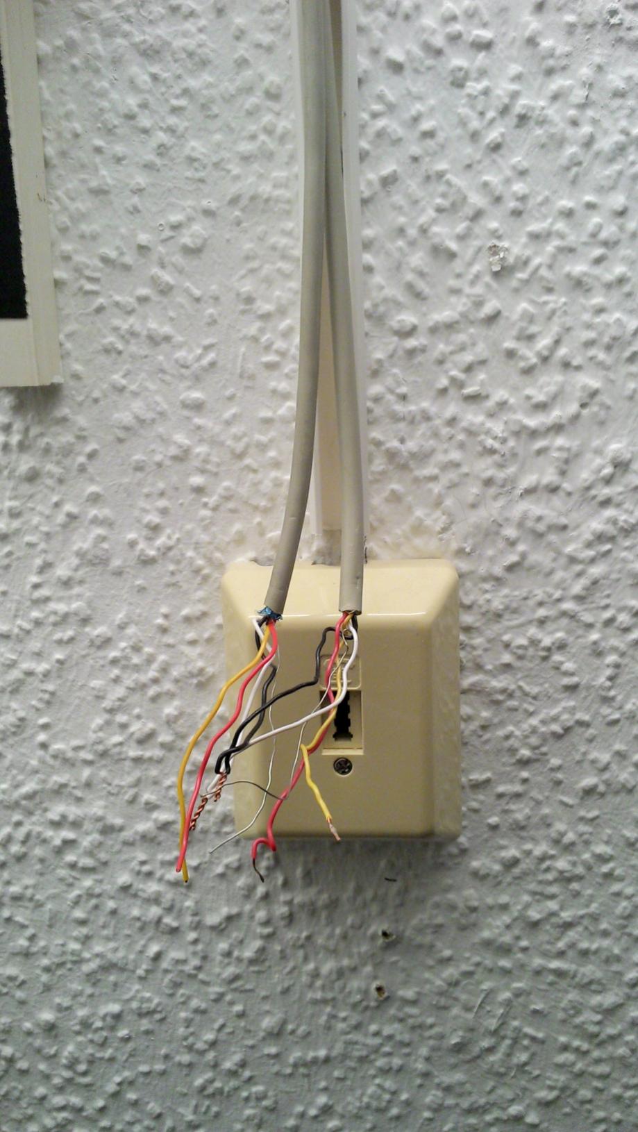

Im DG befinden sich mehrere ISDN Anschlüsse, z.B. eine Dose mit zwei Kabeln und jeweils 4 Drähten pro Kabel, insgesamt 8Drähte. Ich weiss das man für eine DSL Verbindung 8 Drähte benötigt.
Nun habe ich folgende Fragen an euch:
- lässt sich bei den ISDN Anschlüssen im DG etwas basteln, so dass ich ohne großen Aufwand DSL bekommen kann?
- könnte man evtl. den Telefonanschluss aus dem Keller ins DG legen und von dort aus dann die Telefonanlage betreiben

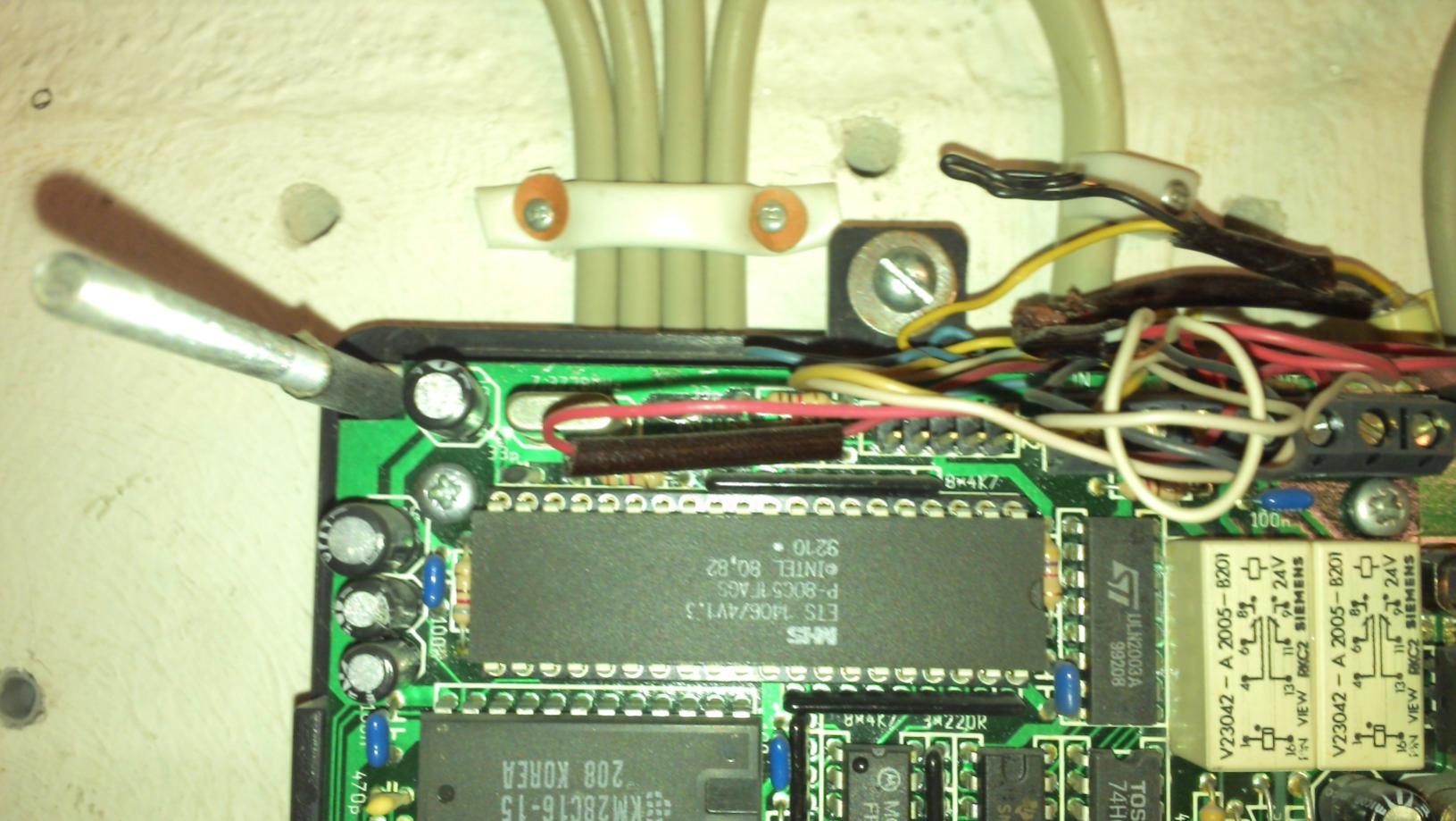

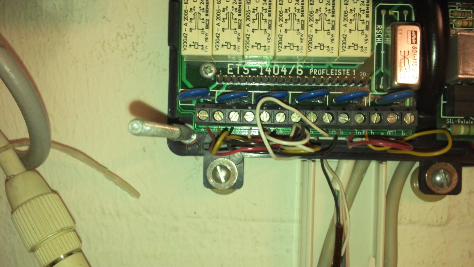

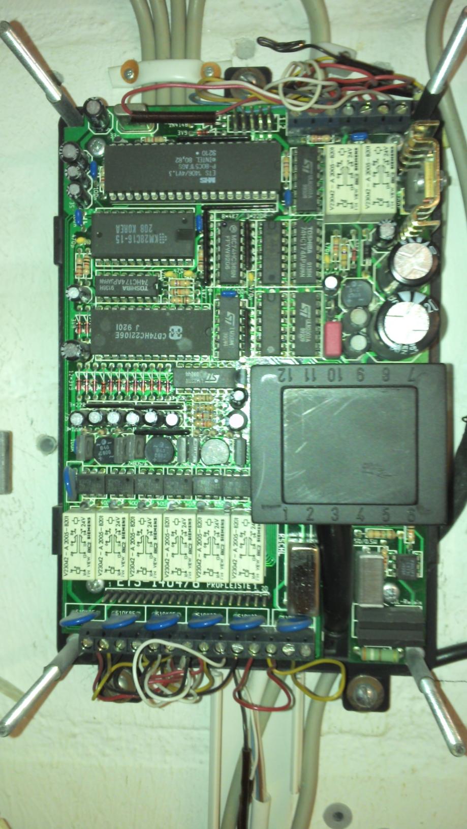

- lässt sich die Auerswald IWS Telefonanlage gegen eine moderne Anlage ersetzen und wie kann auf die alte Verkabelung der Etagen (Keller, EG, 1. Stock und DG) zurückgegriffen werden.

Eine Telefonleitung hat nur 2 Adern. Wenn du also ein ISDN-Kabel "übrig" hast: Telefonleitung aus dem Keller über eine Doppelader ins DG legen. Dort Splitter und DSL-Modem anschliessen. Den Telefonanschluss aus dem Splitter über die andere Doppelader wieder in den Keller und da an eine neue Telefonanlage und daran an die bestehende Verkabelung die Telefone anschliessen.

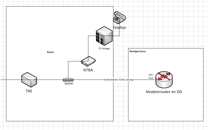

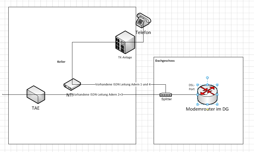

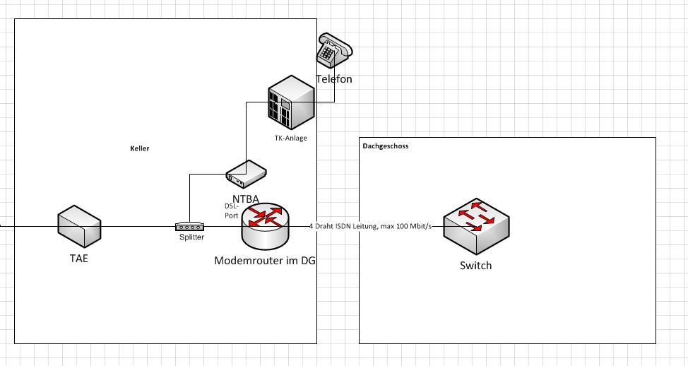

So ist das machbar:
Bei der ISDN Leitung werden für DSL nur die beiden mittleren Drähte benötigt.
Sollte das Signal sich stark verschlechtern und nicht mehr ausreichen kann man noch immer den Splitter ins DG bauen und das Telefon-Signal für den NTBA/TK-Anlage auf den beiden äußeren Adernpaaren der ISDN-Leitung nach unten führen.
Oder folgendes ist auch evtl. möglich, wenn die ISDN Leitung guter Qualkität ist. Mit Bastelarbeit und zwei vorhandenen 4 Drahtleitungen kannst du wenn es gut geht sogar 1000 Mbit/s fahren.
Nicht ich schrieb:
So ist das machbar:
vielen Dank für die Zeichnung und die damit verbundenen Mühe.
Du hast damit die drei in Frage kommenden Punkte sehr gut dargestelt..
Für mich wäre Punkt 3 mit am besten, da ich dann den (WLAN)Router im Keller lassen könnte.
Bin mir aber nicht sicher, ob die 4 Adern für die Performance im Netz ausreichend genug wären und ob der Ping auch ok ist.
Bei Punkt 1 wäre dann der Router im DG und ich hätte den Vorteil, dass der Splitter im Keller bleiben könnte.
Nachteil wäre, dass der Router sich im DG befindet und das es evtl. zu Performance Problemen kommen könnte.
Ich selber benötige kein WLAN im DG, sondern nur LAN. Da meine Freundin aber hauptsächlich auf WLAN zurückgreift und mit ihrem Notebook im EG sitzt, weiss ich im Moment nicht, ob es so gut wäre, wenn der Router im DG ist.
Im Wohnzimmer ist noch ein Medienserver der auch über WLAN läuft, darüber sollen 1080p Filme gestreamt werden, evtl. reicht die Verbindung im DG nicht aus. Ich müsste dann einen Repeater hinzunehmen, was ich evtl. vermeiden möchte, alternativ ein Router mit guter Sendeleistung, wobei ich im DG nicht immer der vollen WLAN Strahlung ausgesetzt sein möchte.
Falls Punkt 1 nicht ausreicht, da es evtl. Schwankungen geben könnte (Das Kabel muss vom Keller ins DG) würde dann nur Punkt 2 übrig bleiben.
Am liebsten würde ich ja wie bei Punkt 3 beschrieben etwas basteln, so dass sich nur der Switch im DG wäre.
Bin mir aber nicht sicher, ob die vorhandene Verkabelung ausreichend wäre.
Der letzte Punkt der wichtig wäre betrifft ISDN. Ich würde gerne wenn möglich in jedem Stockwerk auf ISDN zurückgreifen.
Da es ja im DG eine ISDN Dose gibt, könnte der Anschluss im EG und 1. Stock ebenfalls ISDN sein. Konnte dort aber noch keine Telefon-DOSE soweit entfernen, dass ich die Verkabelung sehen kann (werde ich demnächst nochmal versuchen).
Gruß, Silver
ISDN und LAN haben den gleichen Stecker, von daher ist folgendes ohne wirklich mehrkosten möglich:
Kauf dir die Dosen für LAN und belege die Dose richtig für LAN. Dann kannst den Router unten im Keller anschliessen und im DG den Rechner, beide an den Dosen. Wenn die Verbindung passt, dann kannst sie weiter verwenden, wenn nicht musst dich mit Lösung 1 oder 2 begnügen.
Einzige Mehrkosten ist der Unterschied zwischen ISDN und LAN Dosen.
Die Telefonleitungen kannst du genau so für ISDN verwenden, musst nur die Dosen tauschen und halt entsprchend auf die Verkabelung achten.

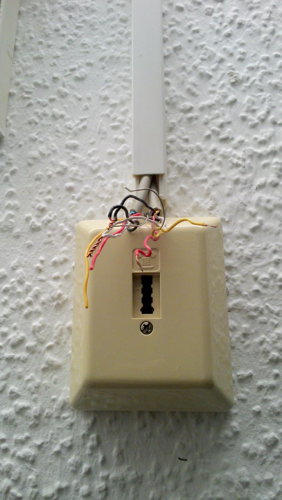

Hallo nochmal,
ich habe mein Kabelwirrwarr aufgelöst und alle Kabel kategorisiert und richtig zu den einzelnen Etagen zuordnen können. Ebenso habe ich die alte Auerswald Telefonanlage abgebaut.
Ich würde jetzt gerne wie oben geschrieben jetzt folgendes für das DG durchführen:
- es sind 2 Leitungen seperat mit jeweils 4 Adern vorhanden (weiß, schwarz, rot, gelb).
- eine Leitung möchte ich davon für 100Mbit nutzen über 100Base-T2
- die andere Leitung soll für ISDN genutzt werden (alternativ wie oben geschrieben, evtl. mit Bastelarbeit 1000Mbit, aber k.P. wie das gehen soll...)
- es sind 8polige UAE Dosen vorhanden
Wie schließe ich jetzt die einzelnen Adern richtig an die UAE Dose an? Ich weiss nur, dass 1,2,3,6 belegt sein müssen, nicht aber mit welcher Farbe.
Ich würde beide Kabelenden mit je einer UAE Dose verbinden und dann für einen Test im Keller dort wo der Router steht ein CAT5 Kabel nehmen, vom Router in die UAE Dose, dort steht die Verbindung dann über das CAT3 Kabel ins DG. Im DG würde ich wieder ein 2. CAT5 Kabel nehmen, in die dortige UAE Dose stecken und dann zum NB.
Habe ich evtl. was übersehen?
