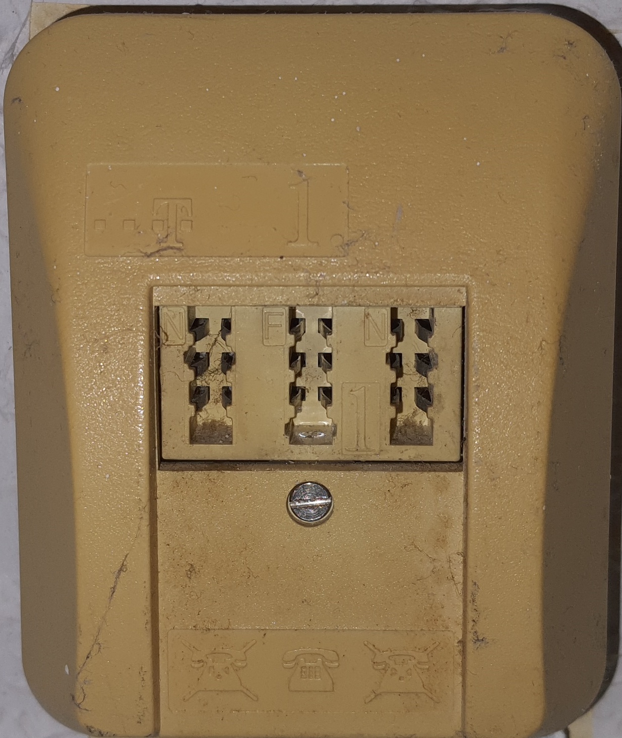

Nabend!
Wir sind hier gerade am Renovieren und ich habe den Telefon Anschluss gefunden wo der Router dran kommt. Das Teil ist total versifft und Gelb, die Wand wird aber am Ende Weis sein. Meine Frage: kann man diesen "Deckel" irgendwo neukaufen?
Ich habe bei Amazon nach 'Telefonbuchse Deckel' gesucht aber offenbar gibt es viele verschiedene Varianten. Kann mir jemand verraten welchen Deckel ich brauchen würde? Oder sind die am Ende gar nicht genormt? Und wie es mir scheint muss man den Anschluss (den man in die Wand setzt und verkabeln muss) mitkaufen. Muss man diesen dann auch verwenden oder gibts den passenden Deckel auch einzeln?
Und noch eins: Tut mir leid, ich bin total platt und mit fallen schon die Augen zu, ich werde also heute nicht mehr Antworten können falls fragen kommen. Unhöflich dann überhaupt zu fragen, ich weiß, tut mir wirklich Leid. :heilig:
Hier noch ein Foto vom Siff Deckel bzw. Anschluss. :n8:

Ist halt die 1. TAE vom Netzbetreiber (Telekom). Im Gegensatz zu einer TAE-Dose ausm Baumarkt oder von Amazon ist da noch ein passiver Prüfabschluss (PPA) drin verbaut, der aus einer Diode und einem Widerstand mit ~470 kΩ besteht. Der Störungs- und Messdienst der Telekom kann die Polarität des Anschlusses im Störungsfall umkehren und sieht dann die ~470 kΩ des PPA. So kann die Hotline im Störungsfall beim messen des Anschlusses erkennen, ob der Kabelweg bis zur TAE-Dose durchgängig ist und der Fehler im Haus zu suchen ist oder ob ein Fehler draußen auf der Kabelstrecke vorliegt.
Wenn der erhalten bleiben soll, dann die von @eifelman85 verlinkte Dose kaufen. Wenn nicht, einfach NFN-codierte von Amazon oder Baumarkt nehmen, dann sieht die Hotline beim draufmessen halt den Anschluss nicht mehr.

Tausch die ganze Dose aus, die Kontakte werde im Laufe der Zeit auch nicht besser
Deckel / Abdeckung kannst problemlos tauschen, den Rest NICHT! an der 1. TAE hat normal keiner was zu suchen außer der Techniker

kaufen, abdeckung abschrauben und bei dir draufschrauben
einzeln gibt es die idR nicht. Du kannst auch höflich in einen Telekom Shop fragen, wenn die gut drauf sind, bekommste das vielleicht sogar umsonst,
mit dem braunen Einsatz müsstest du aber leben oder bei der Telekom fragen, ob man dir das kostenfrei tauschen würde die gesammte Dose, weil die eben schon so alt ist und ggf "Korrosion" hat.
Naja, wenn man die selbst tauscht und auch eine technisch passende einbaut, wird da niemand meckern oder ein Fass aufmachen. Kann also durchaus ein Komplettaustausch werden, wenn man die richtige kauft und sie korrekt einbaut.

das villeicht nicht, wenn die verbaut ist und ein Prüfwiderstand vorhanden ist.
Aber das Problem ist der Umbau. Wenn dabei was passiert und es zu Störungen vorallem bei anderen Anschlüssen kommt, ist das nicht so fein, milde ausgedrückt. Vorallem mit der Vectoring Technik, wo nun jede TAL dauerhaft genau überwacht wird fallen Störer eben schnell auf.
Früher als da noch 60V angelegen haben auf der DA, war das auch heikel. Denn ein Kurzschluss konnte auch zu anderen Schäden führen als nur zu Beeinflussung anderer Leitungen.
Und da wir den TE nicht kennen und seine technischen Fähigkeiten, ist auf jeden Fall davon abzuraten, da IRGENDWAS anderes zu wechseln als die Abdeckung.

Man kann ja versuchen, den Deckel zu tauschen. Vermutlich wird das nix, weil es verschiedene Ausführungen gibt. Dann kann man die komplette Dose immer noch tauschen.

Danke für die ganzen Informationen. Die Buchse hing knapp 20 Jahre lang wohl hinter einem Schrank versteckt. Nur dieses Telefonkabel schaute hervor und ging dann in den Router.

Also ich schätze meine beste Option (weil am wenigstens aufwand) ist wohl einfach eine Buchse zu kaufen, wie zb. die von @Sebbi erwähnte und nur die Abdeckung davon zu verwenden. Vom Umbau lass ich mal lieber die Finger, das Risiko ist es nicht wert bzw. würde ich es möglicherweise sogar kaputt machen.
