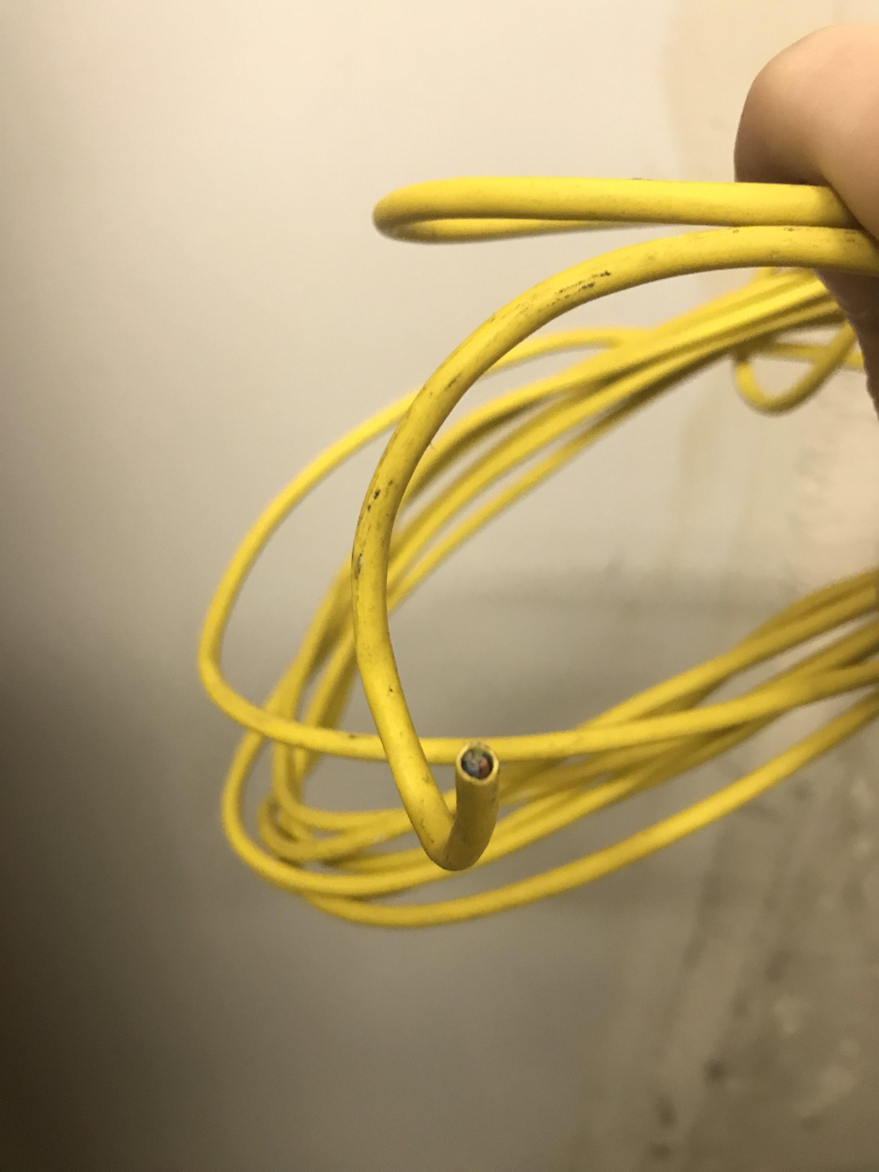

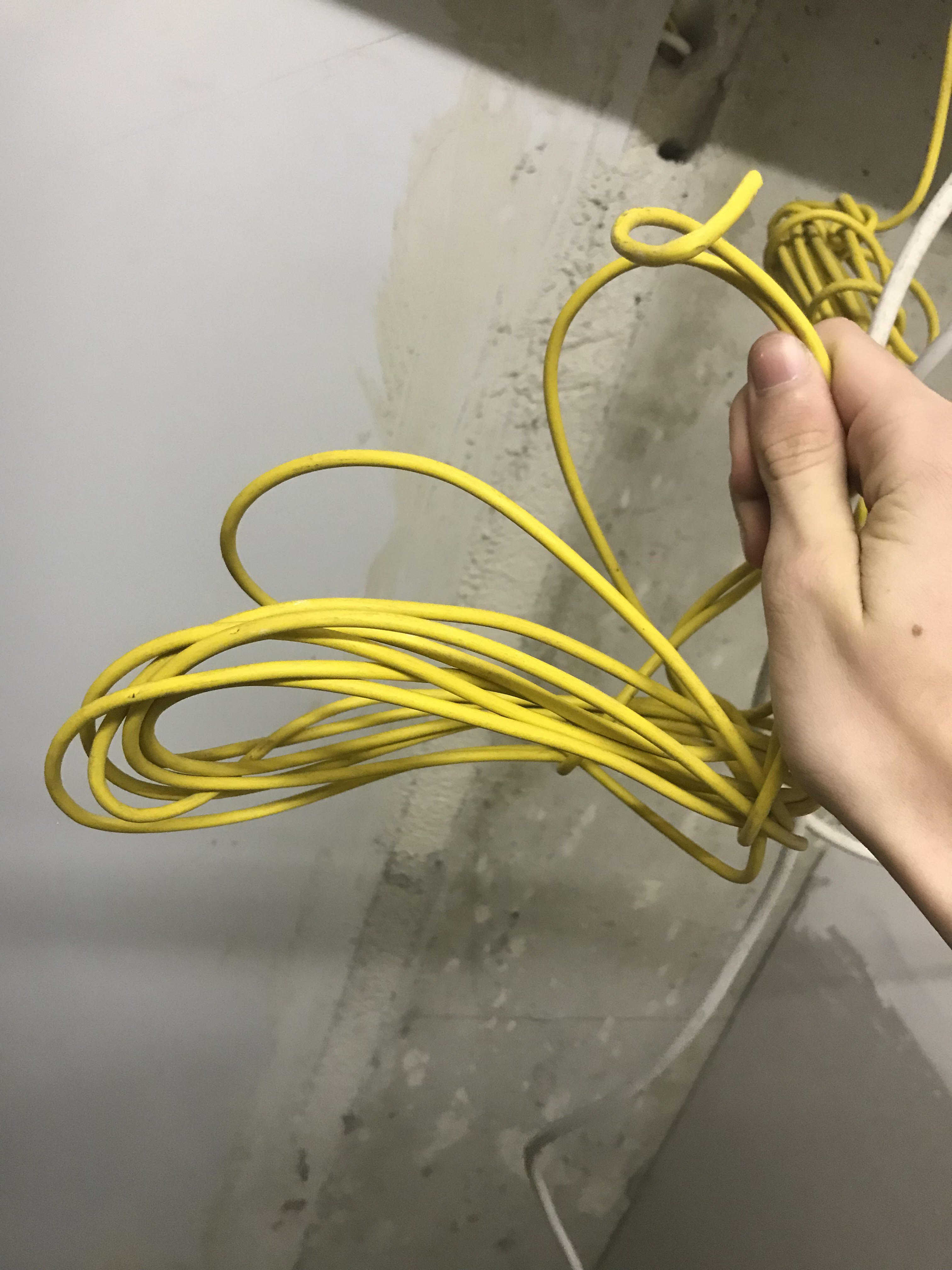

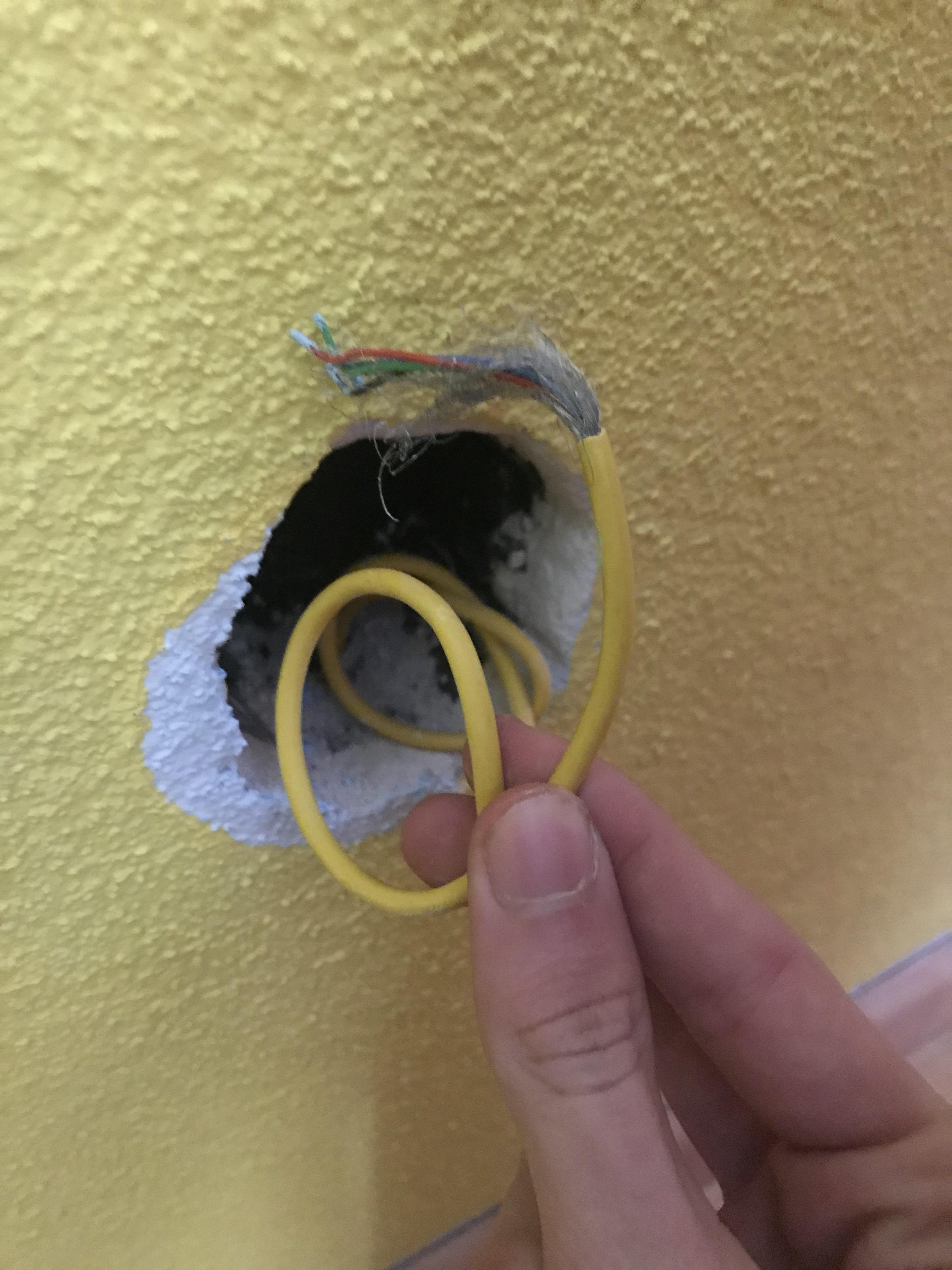

unnamed (5).jpg unnamed (2).jpgunnamed (1).jpgEs tut mir leid falls das richtig offensichtlich ist, aber ich habe 0 Ahnung was das für ein Kabel ist. Ist das mit ganz viel Glück ein Lan Kabel, nur ohne Anschluss? Das Kabel hat einen Durchmesser von ca 4 mm und hat 4 Käbel (Rot, Grün, Blau und Schwarz)

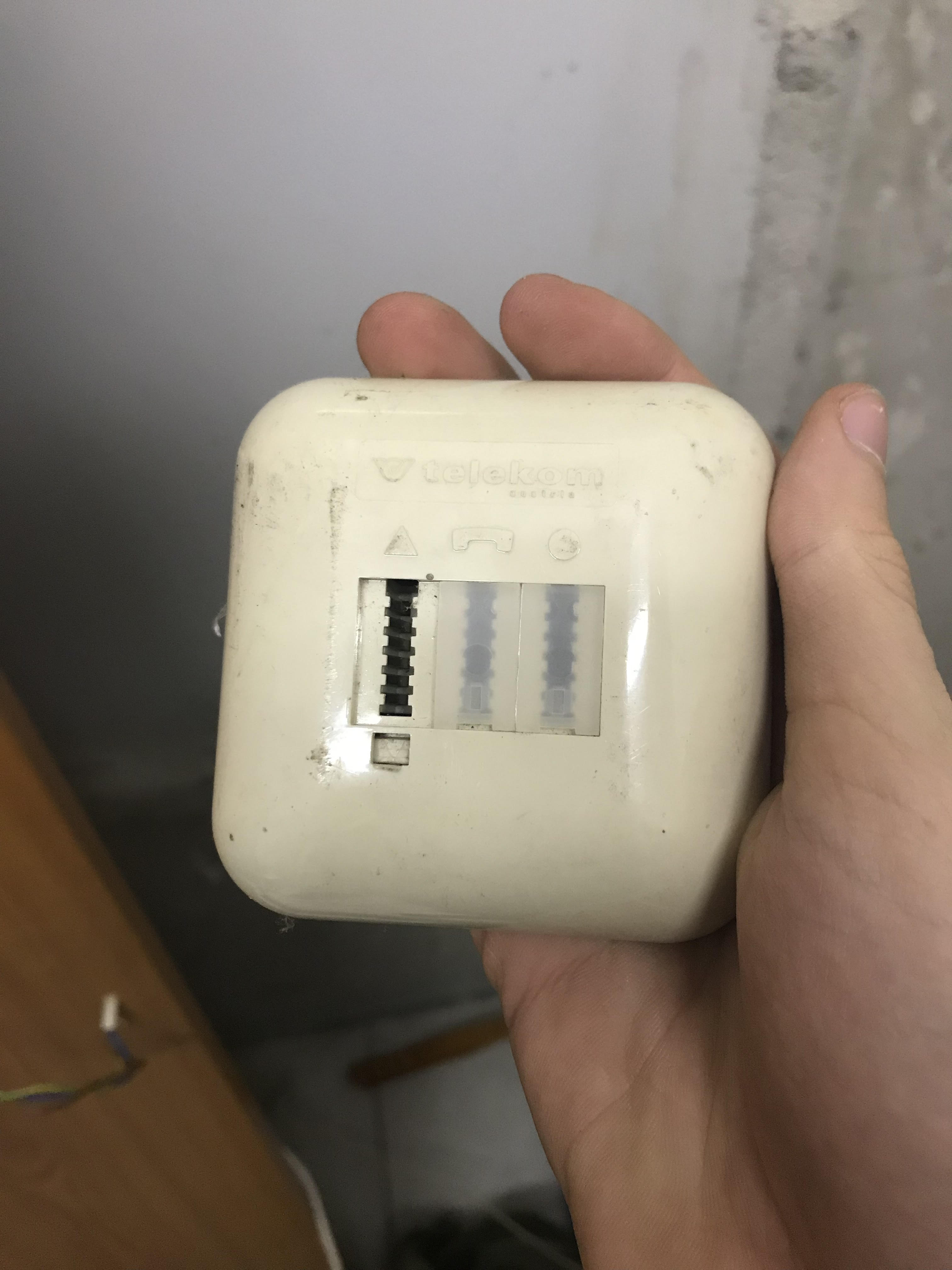

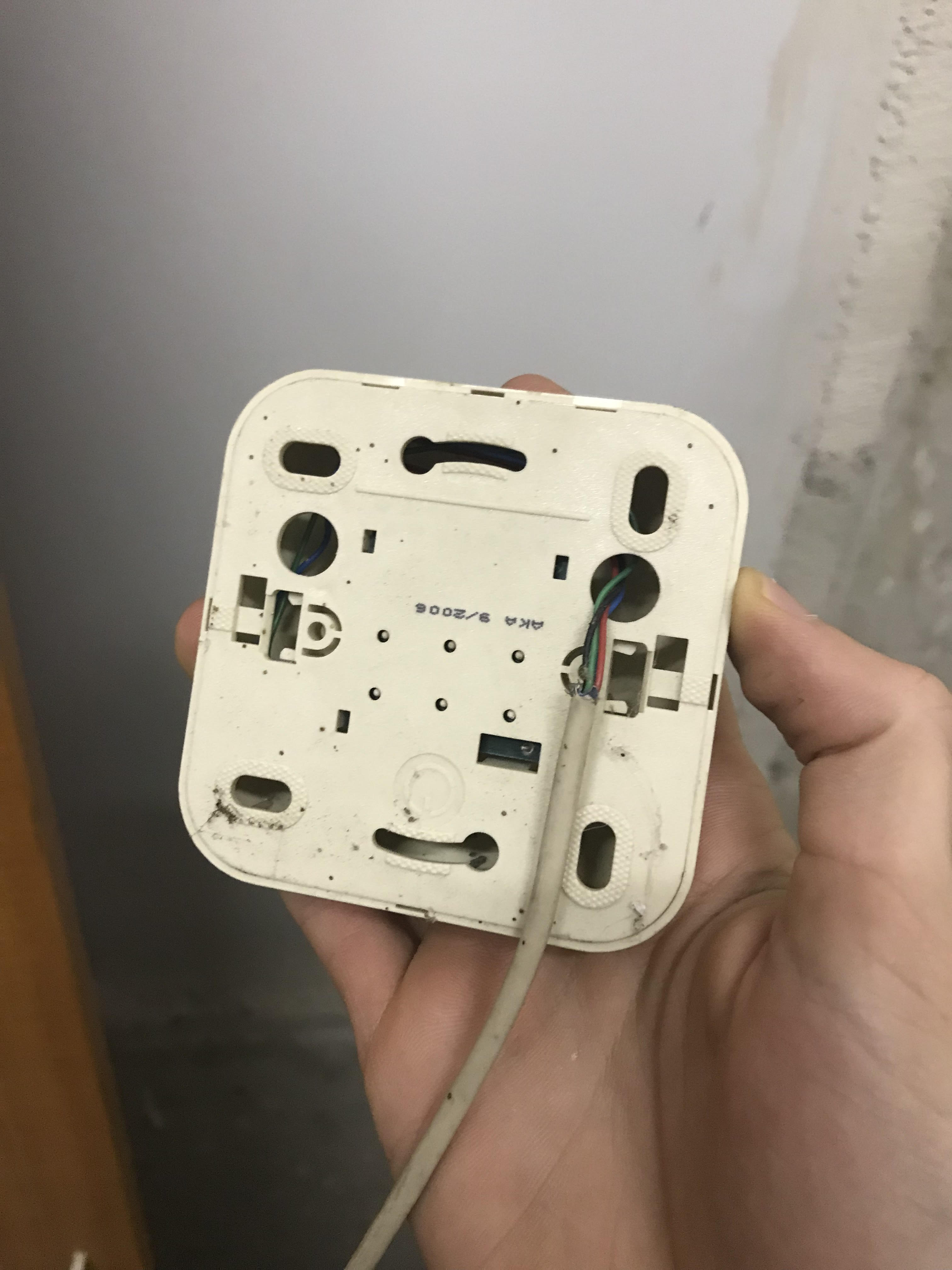

unnamed (3).jpgunnamed (4).jpg Wirklich Dumme Frage, aber sieht der Anschluss "OK" aus? Es klappert ein bisschen und es sieht merkwürdig aus, da die Kabel ja so raus stehen..:D
Es tut mir wirklich leid wenn sowas richtig offensichtlich ist, aber ich frage lieber doppelt nach weil ich halt wirklich etwas gegen mein langsames Internet unternehmen will..

Willst du ein LAN-Kabel nach unten legen oder willst du das Telefonanschlusskabel erweitern?
Und nein, das ist kein LAN-Kabel.
Das Kabel bekommst du über eine Schnur durch den Kanal. Also erst eine Schnurr durch den Kanal bringen (mittels eines kleines Gewichtes zB.), dann hast du unten ein Stück Schnurr und oben an das Stück bindest du dein LAN-Kabel und dann brauchst du es nurnoch vorsichtig durchziehen.

Bei der Telefondose handelt es sich um ein Aufputzmodell das an der Wand befestigt wird. Das Kabel würde dann von unten in die Dose kommen. Auf jeden Fall solltest du noch für ein Zugentlastung sorgen. Ansonten zieht es dir bei Belastung die Adern aus den Klemmen innerhalb der Dose.

Das auf dem Bild sieht mir aus wie ein normales Telefonkabel. Wenn Du ein neues Kabel verlegen kannst und willst, dann mach das.
Wenn nicht: Über dieses vieradrige Kabel kann man durchaus LAN laufen lassen. Zwar nicht mehr als 100 MBit, und es ist auch eine Bastellösung, aber es geht.
100 Mbit kann gehen über vieradriges Telefonkabel. Es gibt aber keine Funktionsgarantie, eingeschränkte (und kaum vorhersagbare) Länge bis zu der es funktioniert und vor allem keine Möglichkeit die Stabilität über längeren Zeitraum zu prognostizieren. Durch die fehlende Abschirmung verhält es sich ein bisschen wie Powerline - es geht oder geht nicht und wenn es heute beim Einrichten geht heißt das eben nicht dass es nächste Woche nach dem Tausch des Wäschetrockners immer noch geht. Ein LanKabel einzuziehen ist daher absolut vorzuziehen. Und ja, Powerline ist natürlich wenn alle Stricke reißen und die besseren Alternativen ausscheiden auch in Erwägung zu ziehen.
Doch das geht. Würde das eine Firma machen würde einem niemand irgendwas garantieren, bzw. würde eine Firma das aus genau dem Grund eben nicht machen. Daher ist es ja eine "Bastellösung". Aber ich kenne eine Firma in der 15 Jahre lang in einem Lager die komplette Netzwerkverkabelung über alte Telefonleitungen, und doppelt belegte CAT.5 Kabel (aus 1x 1 GBit mach 2x 100 MBit) gemurkst wurde. Das hat auch 15 Jahre funktioniert bevor dann doch mal neue Kabel gezogen wurden.

2 LAN-Doppel-Dosen kosten ca16€. Die würde ich mir besorgen und eine im Keller und eine in der Wohnung an das entsprechende gelbe Kabel anschließen. Die Adern grün auf 1 , blau auf 2 , rot auf 3 schwarz auf 6 auflegen. In der Wohnung identisch. Das Kabel ist ja sogar geschirmt. Sicherlich gehen darüber 100Mbit LAN auch mit 4 Adern. Stellt sich ja die Frage wie schnell überhaupt der Internetzugang ist? Wenn der langsamer als 100Mbit ist wird es ja durch das 4adrige Kabel nicht langsamer. Diese Lösung wird schneller als DLAN oder WLAN sein und billiger und ist Risiko los. Man riskiert 16€ und eigenen Zeitaufwand wenn es nicht klappt.
Zu überlegen wäre auch den Router in die Wohnung zu stellen und die Amtsleitung dorthin mit dem gelben Kabel zu verlängern. Sind denn am Router noch andere Dinge (Telefone etc) angeschlossen? Fotografiere den Router mal.

Bei Telefonanschlussbuchse gehe ich mal von einer normalen TAE aus. Man kann auch mitels dem vorhanden Kabel eine TAE-Dose in den Wohnbereich verlegen und der Router steht somit im Wohnbereich.
